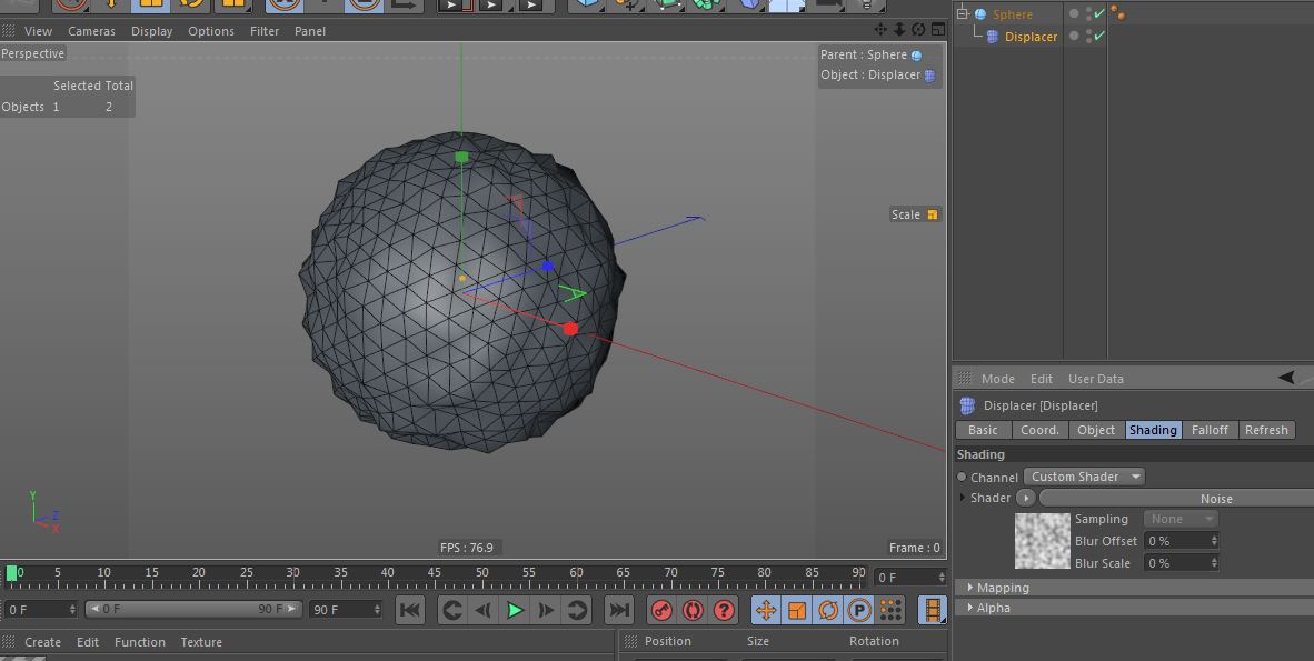

Il mio problema riguarda il deformatore Spostare.. non riesco proprio a farlo funzionare..!
Ho una semplice sfera che vorrei deformare leggermente per dare un po' di movimento, come se fosse una porzione di terreno.. ho aumentato le suddivisioni, ho inserito il deformatore ma provando a variare i settaggi non ottengo alcun tipo di deformazione.. che passaggio mi manca?

Ciao... allora è abbastanza semplice:
Il deformatore "spostare" ( displacer ) fa quello che fa il canale Displacement di un materiale, ma senza Sub-divisioni.
In pratica devi, una volta reso figlio dell'oggetto da deformare, spostarti nella tab "Shading" ( ombreggiatura) e nel parametro Shader scegliere ad esempio il canale noise ( puoi caricare anche uno shared personale o un'immagine ). Variando i parametri di strength, di height, il type e il direction nella tab Object e quelli nella tab Falloff, la suddivisione della sfera e il type della sfera ( nel caso di una sfera parametrica ), otterrai l'effetto voluto.
In alternativa, se hai un materiale applicato alla mesh con un canale dispacement attivo, puoi emulare la deformazione semplicemente attivando il parametro Emulation nella tab Object del deformatore...

Ohhhh grazie mille :)
finalmente ho capito come funziona ;)
