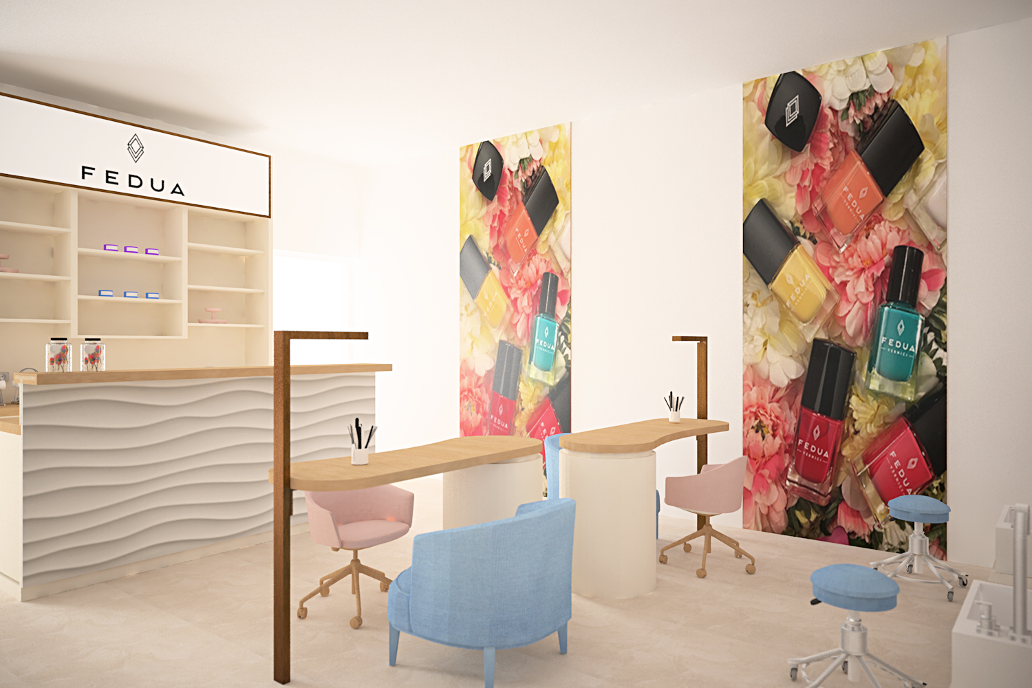

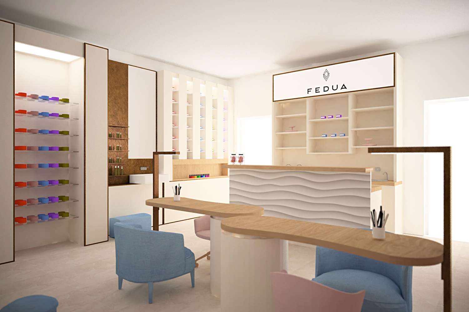

Ho scalato il disegno e ho sistemato alla meglio un po di materiali. Ho illuminato il tutto con due luci aeree che vengono dalle due vetrate... in più alcuni materiali sopra le mensole sono impostati con una luminanza...
Esiste un modo di creare un canale alpha dietro alle vetrate nonostante ci siano le luci aeree? Vorrei applicarci un immagine... inoltre non riesco a risolvere le macchie di negli spigoli (muri, mensole ecc...)!

Ho corretto la luminosità, il contrasto, la saturazione e la nitidezza con photoshop!

Ambienti molto belli e femminili!
