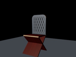

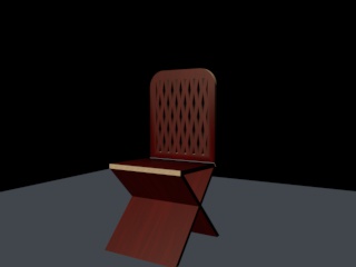

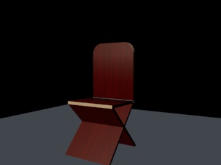

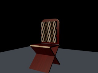

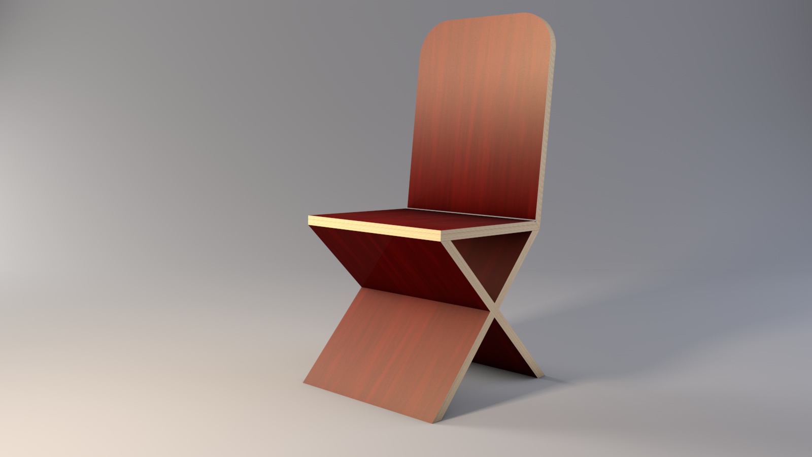

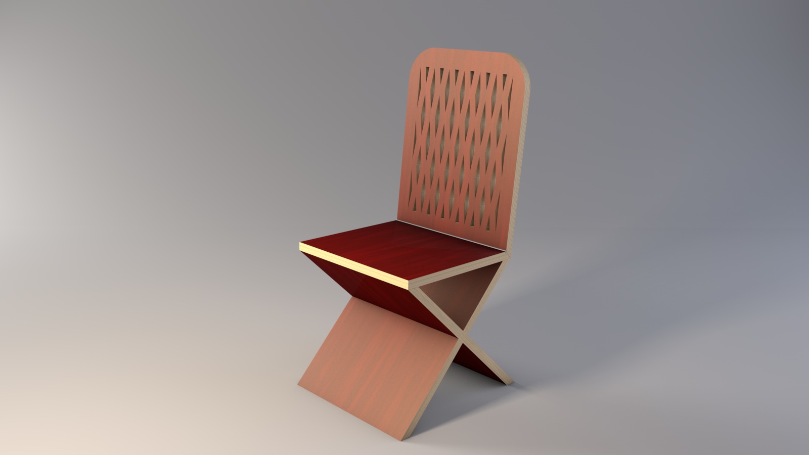

Salve a tutti, sto cercando di capire come mai una volta inserita un booleana per creare una serie di tasche il materiale viene renderizzato male con strane ombre, ho provato a sciogliere le varie suerfici che vengono a crearsi ma il risultato non cambia, ho provato ad eliminre il materiale e renderizzando ho notato che dev'essere un problema di allineamneto delle normali, ho quindi usato la funzione allinea normali ma il risultato non cambia qualche suggerimento?
rendergin alta res con booleana  no
rendering alta res senza booleana ok
con booleana  senza materiale applicato no
particolare booleana
con booleana no
con booleana no

Ciao, potrebbe dipendere dal phong tag, prova ad intervenire su quello e prova anche a spostare leggermente (più avanti o indietro) il solido che stai sottraendo. Se vuoi un consiglio però, dove possibile, prova ad utilizzare una spline estrusa...perchè le booleane sono il Male™ (pese da calcolare e con mille problemi)

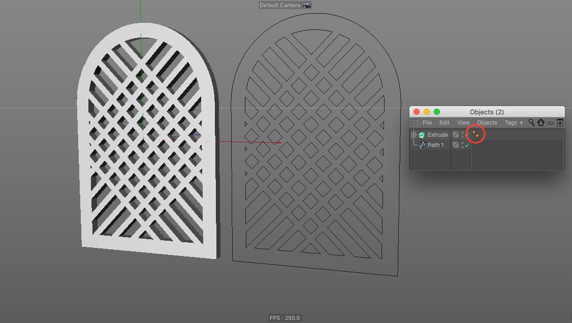

intendo dire che se hai già il dwg del "motivo" puoi crearti una spline "già forata" (perdonami non conosco i termini tecnici) ed estrudere quella, senza fare il doppio passaggio tramite la booleana. Il phong tag è quello nel cerchio rosso.
Schermata 2019-04-29 alle 23.51.52.jpg (133.06 KiB) Viewed 2347 times

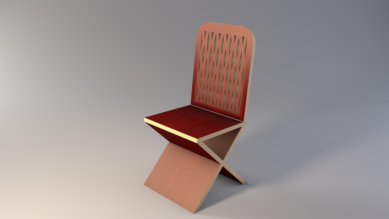

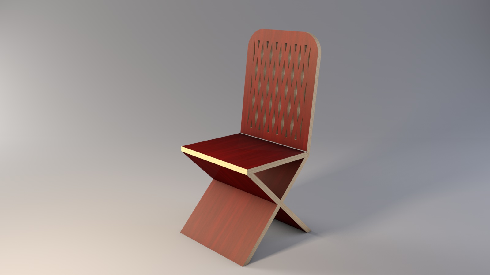

Ho provato a settare il phong tag a zero come suggeritomi, ora non crea problemi, grazieee!
Pensavo che fosse meglio fare prima il solido e bucarlo dopo, quindi le booleane quand'è meglio usarle secondo te?
Ora provo a fare l'estruzione direttamente da tutto il dwg e vedo se il risultato cambia perchè comunque ancora non mi convince, ho abbassato un po' il valore 'speculare'.
Con valore speculare del materiale diminuito del 10%, valore attuale speuculare al 40%
Dopo phong tag impostato a 0°
Prima
Prima
