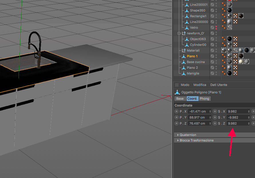

Ho importato un modello di cucina Scavolini (.fbx) dal sito 3dsky.org.
Non riuscivo a mappare il materiale di piano e sportelli, le misure infatti risultavano alterate, poi mi sono accorto che nelle coordinate invece di 1, 1, 1 c'erano valori molto diversi. Diversi anche tra un pezzo e l'altro della cucina.
C'è un modo per ottenere un modello con le misure "vere" e non ottenute moltiplicando le coordinate?

Provo a spiegarmi meglio. Tenendo le coordinate così come appaiono nel modello importato, anche le misure delle texture vengono moltiplicate. Quindi se voglio posare una texture (es il piano di marmo) la vedrò con dimensioni esagerate. Nell'esempio della schermata la texture diventa quasi 10 volte più grande (9,982).

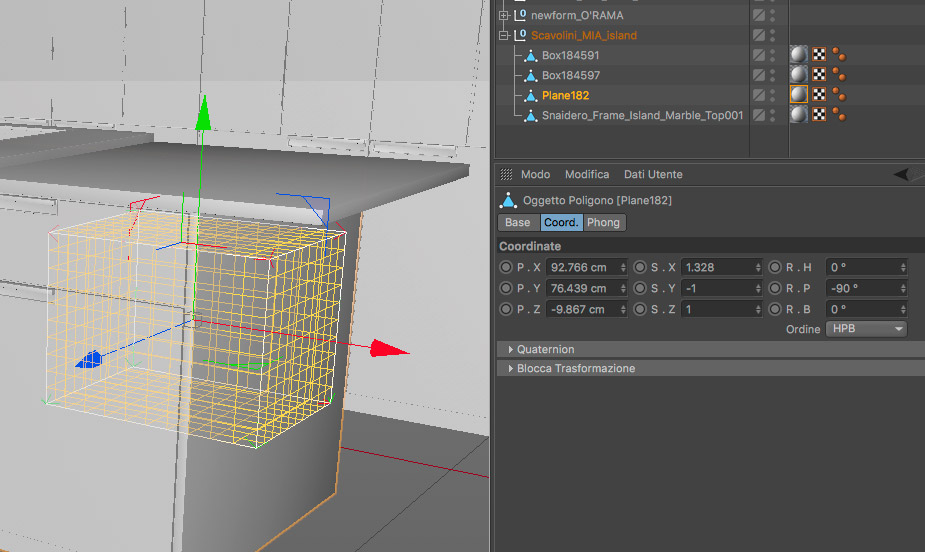

In un altro oggetto, la base della cucina, invece la moltiplicazione avviene solo in una direzione. Nella schermata seguente il cubo della texture risulta moltiplicato lungo l'asse x
Alla fine ho risolto in un modo laborioso, che può funzionare per pochi oggetti ma porterebbe via troppo tempo se gli oggetti da sistemare fossero molti. Ho messo 1, 1, 1 nelle caselle delle coordinate di ogni oggetto (che così si deforma riducendosi o specchiandosi), poi ho usato la funzione "Scala" per ridimensionare usando i valori che erano nelle rispettive caselle delle Coordinate.
