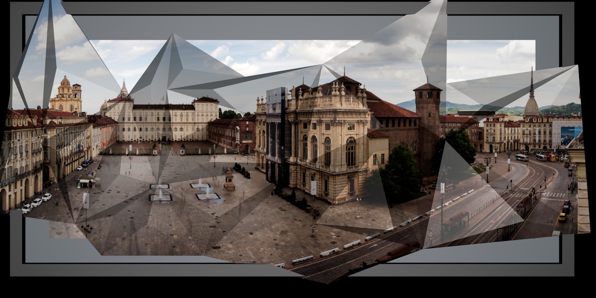

Sono approdato a C4d perché cercavo un metodo per proiettare una fotografia su una superficie tridimensionale da un punto di osservazione dato, in una maniera simile, anche se molto più complessa, rispetto alle comuni anamorfosi utilizzate per costruire illusioni ottiche tipo trompe l'oeil. O, se volete, come avviene nel projection mapping, dove si proiettano delle immagini su edifici o altri oggetti. Seguendo diversi tutorial on-line, sono rocambolescamente riuscito a capire come proiettare una texture su una superficie attraverso una camera.
Siccome però il mio oggetto va scomposto nei suoi diversi moduli e i moduli stessi vanno aperti, sviluppati sul piano, ho dovuto anche trovare un metodo per fare in modo che la proiezione rimanesse vincolata alle facce. Grazie a un tutorial che pensavo definitivo (questo qua) ho appreso che è possibile attribuire delle coordinate UVW alla texture per ottenere il risultato sperato, ma, con grande disappunto, ho visto mutare il risultato. Qui di seguito troverete le immagini del prima e del dopo l'attribuzione delle coordinate. Sono riprese dallo stesso punto di osservazione (la camera di proiezione).
Questa la proiezione
Torino projected.jpg (228.48 KiB) Viewed 12388 times
Questa la proiezione dopo aver attribuito le coordinate
Torino uvw coordinates.jpg (229.03 KiB) Viewed 12388 times
La differenza non è eclatante, ma si possono notare le linee "spezzate", laddove la proiezione invece restituiva un'anamorfosi perfetta.
Ho provato a cercare delle soluzioni on-line, ma senza risultati, se non conferme che questo sia il metodo da seguire e che non dovrebbe mutare alcunché; e però, chissà perché, nel mio caso non funziona. Per cui ho deciso di provare a chiedere alla comunità di esperti, voi.
