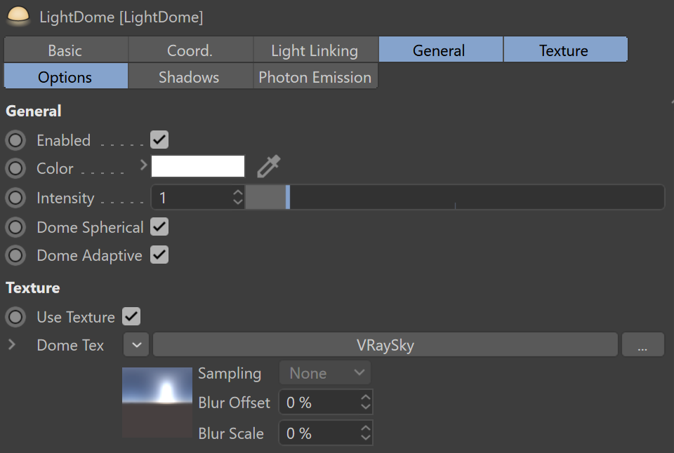

Re: Illuminazione interna area light che non aumenta
Post by hurricane »
Penso che nel tab General del LightDome puoi provare ad aumentare il parametro Intensity :)

hurricane wrote: Tue Jul 27, 2021 6:47 pm Penso che nel tab General del LightDome puoi provare ad aumentare il parametro Intensity :)
scusami ma non ho inserito light dome ma solo area a luce solare
ocman
Posts: 1502
Post by ocman »
No lascia stare il canale enviroment.. Usa una dome light e carica li dentro la tua immagine alla voce texture. Considera che sono più complicate da gestire nonostante diano mediamente risultati migliori.
