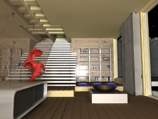

Ciao a tutti, è da poco che mi cimento nel render di interni e vi posto la mia prova per avere consigli su come migliorare. Premetto che devo ancora aggiustare qualche materiale come i vetri e arricchire la scena con altri dettagli.
Aspetto vostri consigli
Test hack.jpg (30.89 KiB) Viewed 3328 times

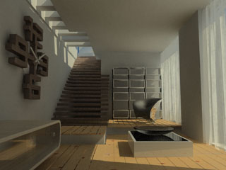

salve ragazzi sto provando a far funzionare vray ma non mi parte più come prima..ora mi fa le bizze...premetto che sto riprendendo c4d dopo un bel po' di assenza..cmq con motore standard guardate un po'...avete delle dritte su come far sparire la luce dalla parete in fondo?
la scena è una notturna...
scena test hack.jpg (27.64 KiB) Viewed 3241 times
flowbox
Posts: 2545
Re: Test Rendering Interno.
Post by flowbox »
mah è un po vago... non sapendo come hai illuminato ne che cosa vuoi fare...
diciamo che per far sparire una luce puoi cancellarla oppure disattivarla nel content browser, oppure intendi eliminare il bagliore che dovrebbe essere la riflessione nel materiale... quindi a parte l'ovvio che è disattivare (o diminuire) la riflessione o lo speculare del materiale, ci sarebbe da agire (nel tab commons) sulla luce togliendo la spunta su affect specular oppure (se è una luce area) nel tab area light togliere affect reflections
probabilmente dovrai anche togliere la spunta da no decay, che mi pare non sia stato fatto...
in qualunque caso, anche se la foto allegata è francobollica, mi pare di poter dire che i materiali sono completamente da rivedere
Post by sushi82 »
flowbox wrote:mah è un po vago... non sapendo come hai illuminato ne che cosa vuoi fare...
fabrik
grande grazie..! si lo penso anche io. ho provato a forzare la situazione con materiali un po' troppo riflettenti...sta di fatto che se usi il motore standard tutto diventa un ca...o. La luce è una area piazzata dietro la camera e provero a disattivare la riflessione come mi hai indicato...sulla modellazione ci sto anche molto bene ma sul rendering non riesco ancora a trovare l'iter più giusto...e la brutta cosa è che non ci sono riuscito nemmeno dopo un corso.
Quello che riesco a fare è solo grazie a prove su prove e tenativi, che fatti così, a volte non funzionano bene :P
cmq grazie appena faccio qualcos'altro posto un'immagine (+ grande!) :d

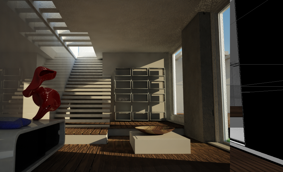

Post by sushi82 »
3dr wrote:piccolissima prova..ho solo cambiato i materiali
ph sun + ph sky, 2 luci area in corrispondenza delle finestre
f number 8, shutter speed 50
ir + brute force
cm exponential, dm 1.8 bm 1 con spm
aa adaptive dmc
tempo 43 min
ho usato gli stessi parametri ma nonriesco ad ottenere la stessa luminosità interna :roll: , anche se devo ammettere che le luci area sulle finestre le ho messe prima di traformarle in vraylight al 50%....in più mi piacerebbero ombre più diffuse e meno nette come posso settare?
p.s.
vray ora va ;)
