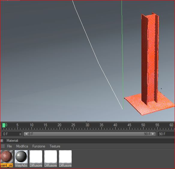

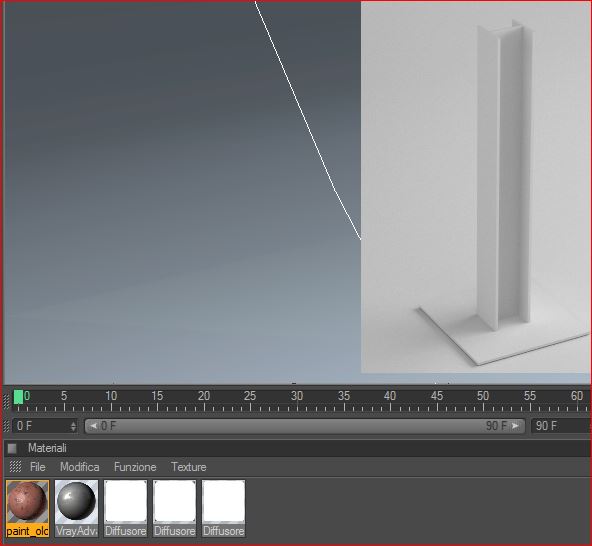

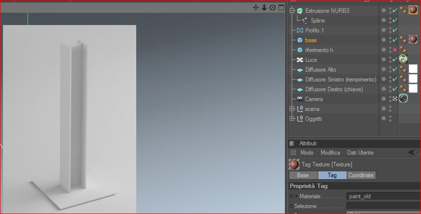

Ho allegato alcune immagini.
Cordialmente
allmark
info 1.JPG (35.17 KiB) Viewed 4638 times
allmark
allmark
info 1a.JPG (43.01 KiB) Viewed 4638 times
ocman
Posts: 1506
Re: Step per realizzare un materiale vray con texture
Post by ocman »
Non si capisce esattamente come vuoi che sia il materiale che vorresti ottenere...
Il preview del materiale è un pò piccolo per capire qualcosa..
vedo che hai messo la tex ma sembra che non venga applicata...
Ma per caso hai messo la spunta su override material?
allmark
Posts: 432
Joined: Mon Feb 24, 2014 11:16 am
Post by allmark »
Ciao Grazie !!!
Si come dici Tu la texture la applica ma nel rendering finale no.
Nelle opzioni di rendering l'override non è spuntato quindi dovrebbe acquisire il materiale.
Grazie ancora per la pazienza.
Allmark
ocman
Posts: 1506
Post by ocman »
Prova con un materiale creato da te e non scaricato e vedere se funzia..
