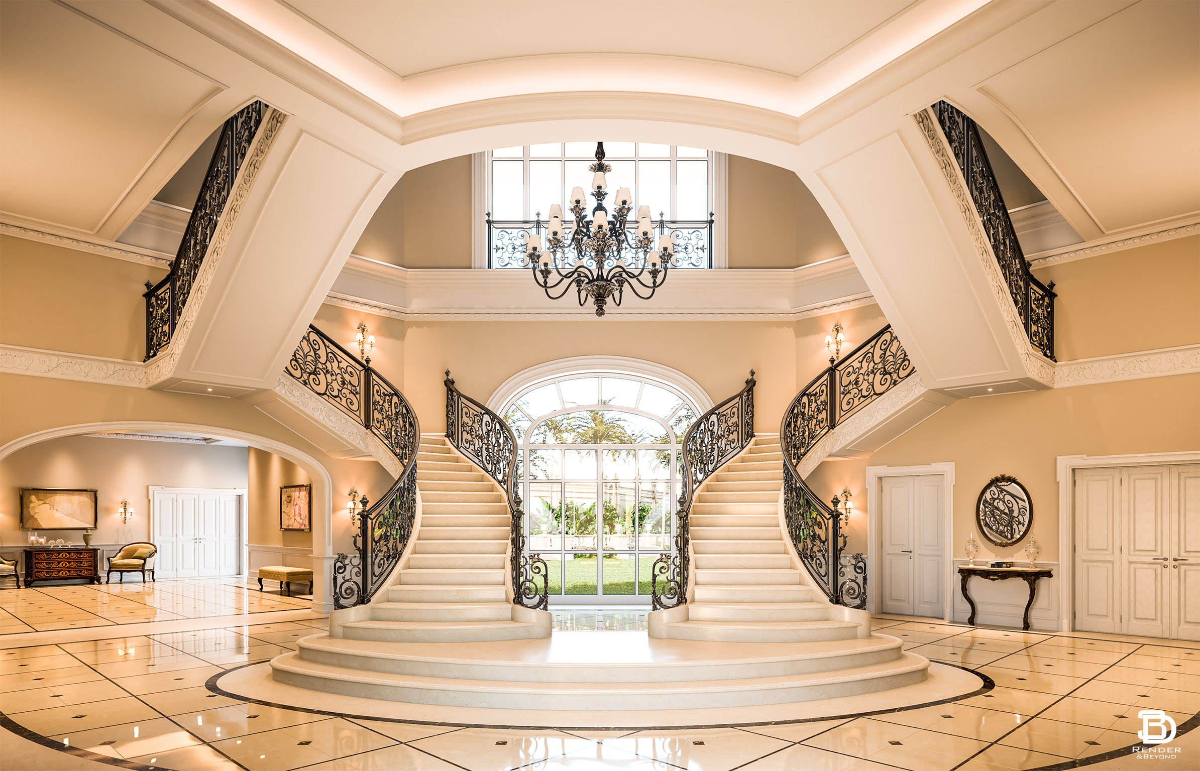

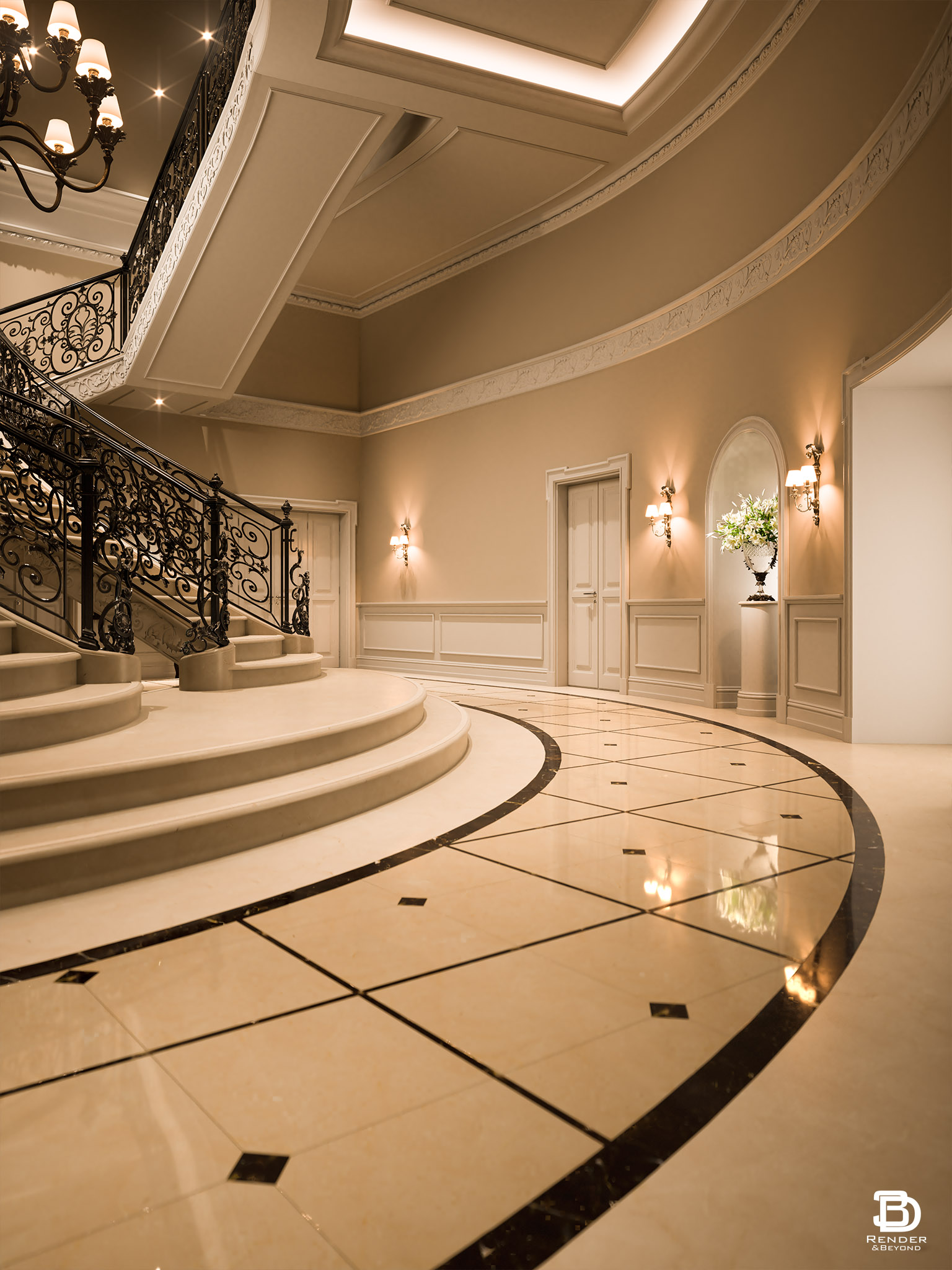

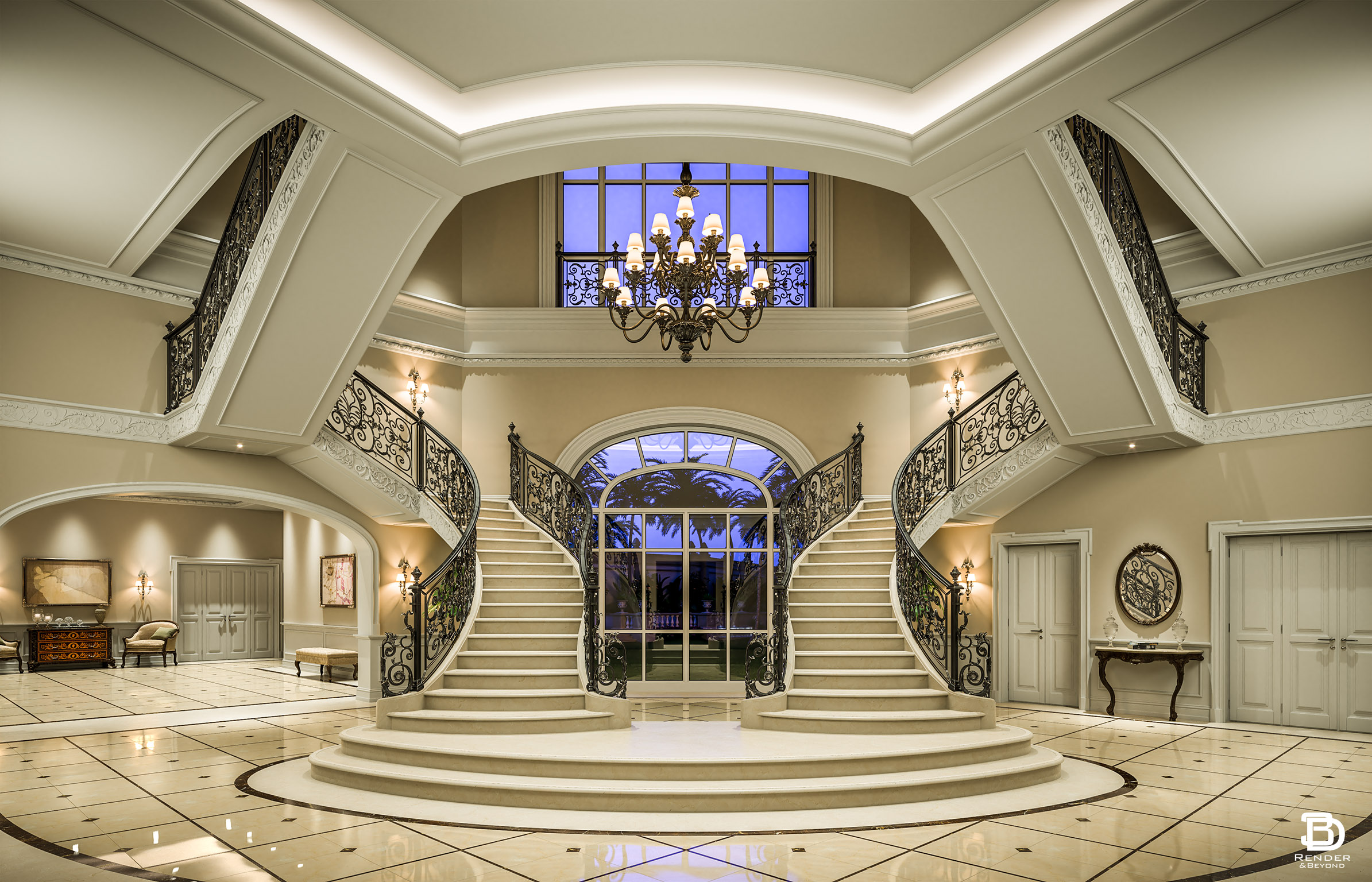

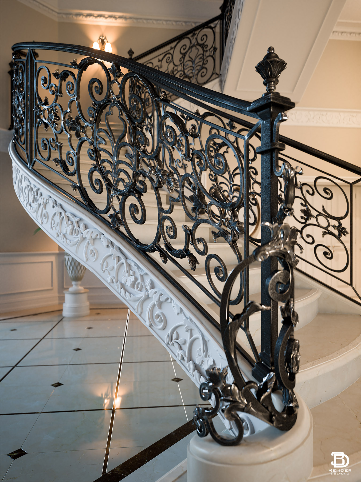

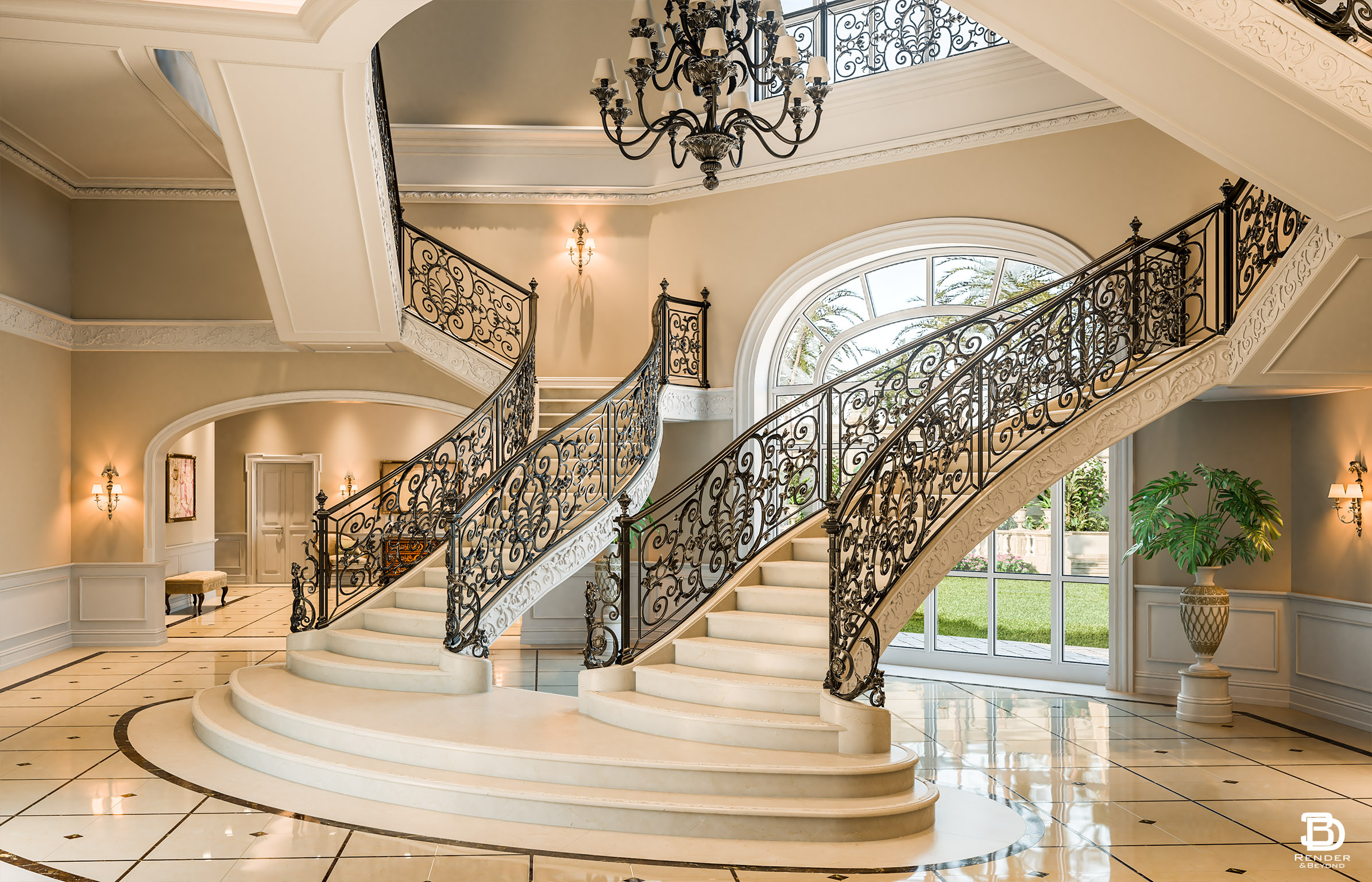

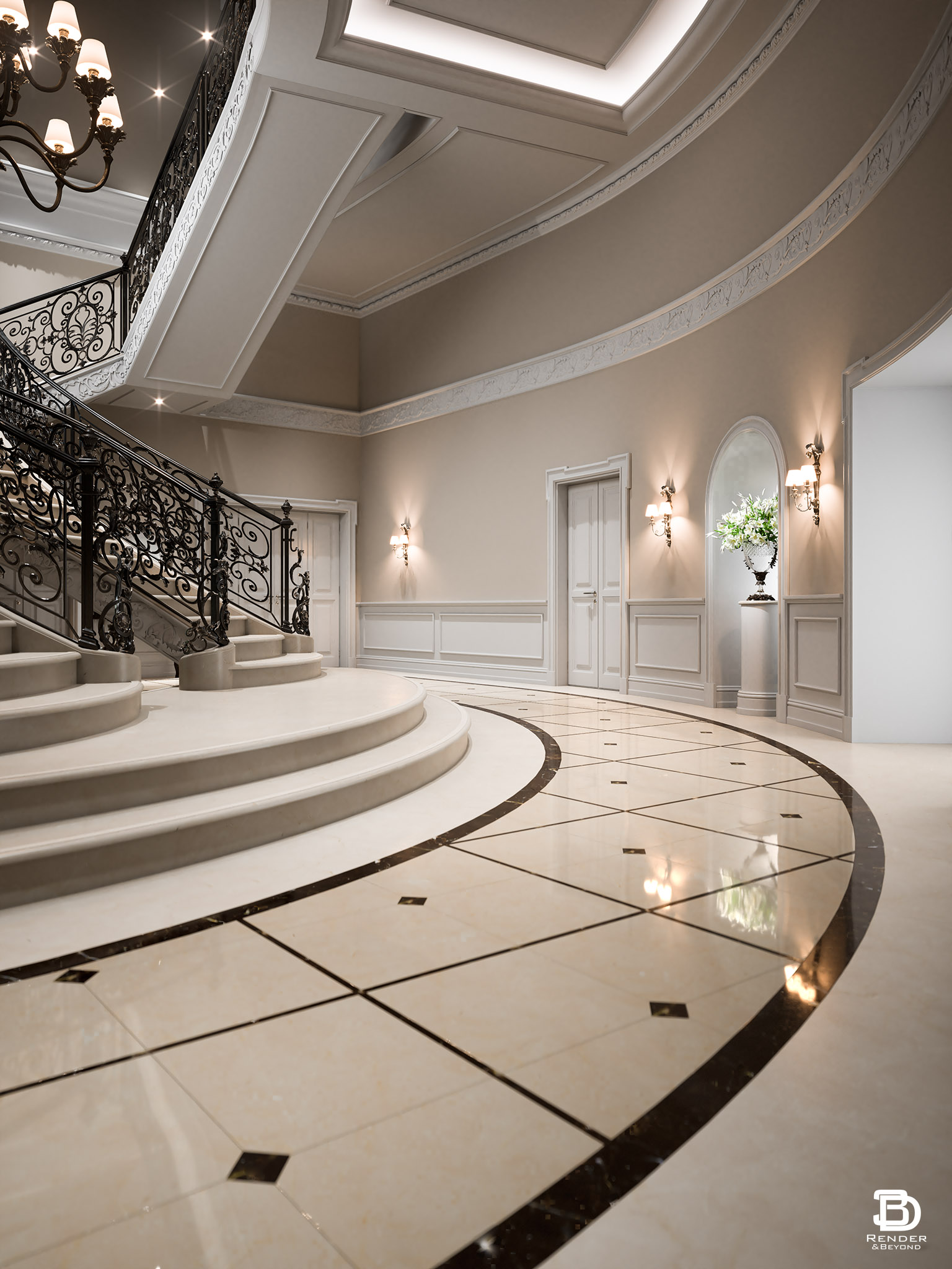

Ciao a tutti, volevo condividere anche con voi il mio ultimo lavoro:)
Allego alcune immagini inclusi alcuni dettagli quasi a piena risoluzione e una variante sulla tonalità della luce.
Qualsiasi consiglio per migliorare la resa è ben accetto!

I particolari sulla scala sono superbi! bellissimo lavoro! spara in gallery :)

magnifico! la ringhiera stupenda!

Mamma mia la ringhieraaaaa!!!! E' spettacolare!! Complimentiii *_*
Mi piacciono molto anche le distorsioni nelle riflessioni sul pavimento, sono date da una mappa di bump/normal? Ho sempre provato a replicarle, ma non ci sono ancora riuscito.
Unica nota personale, nella versione notturna mi aspetterei che dalle grandi vetrate dietro le scale entrasse una dominante bluastra. Per il resto, lavoro molto buono.

Lavoro superbo, posso solo immaginare l'impegno e la dedicazione in un progetto di dimensioni del genere, complimenti !
Visto che dici che qualsiasi consiglio è ben accetto ma non sono in grado di darne, ti dico solo cio che ho notato senza consigliare soluzioni, gli stucchi hanno un materiale che mi pare un po' plasticoso ed in alcuni punti gli altorilievi sono staccati dalla base, non so se ti potrà essere utile.

E che m*****a vuoi migliorare scusa? 😂😂😂
Per quanto mi riguarda e per i miei gusti la tonalità calda rende di più, la fredda, in particolare la prima immagine, sembra addirittura un po' finta! ;)

si lo so;) erano difetti noti, nati da modifiche volute all'ultimo dal cliente. Nella prima versione(quì sotto)funzionava meglio, poi hanno voluto cambiare lo spessore del decoro e non me la sono sentita di risistemare tutto da capo.. ho cercato di adattare quello che già avevo fatto.
@Gel
le mattonelle sono modellate, per assegnare il bump sul pavimento ho usato una semplice noise procedurale(noisemax) opportunamente scalata. Hai ragione sulla tinta blu, ma in questo caso ho valutato che i clienti non avrebbero apprezzato;)
