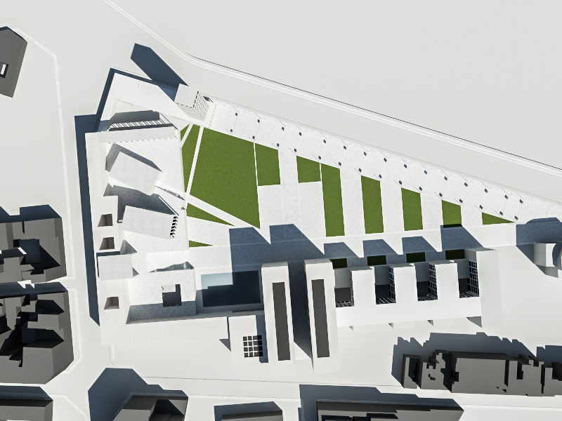

SALVE RAGAZZI, HO DEI PROBLEMI CON LE VISTE PARALLELE DI CINEMA 4D R 20, NEL SENSO CHE NON MI VENGONO PARALLELE, I SETTAGGI SONO GIUSTI.
HO PROVATO SIA A FARE UNA VISTA PARALLELA E RUOTARE LA CAMERA VERSO IL BASSO MA ANCHE METTENDO LA CAMERA DA SOPRA. NON VORREI CHE QUESTO PROBLEMA FOSSE DATO DAL FATTO CHE HO UNO ZOMM TROPPO ECCESSIVO(COSA CHE NON CAPIUSCO, MA SONO OBBLIGATO ALTRIMENTI LA VISTA MI VIENE COMPLETAMENTE VUOTA).
SAPETE DARMI QUALCHE INFO A RIGUARDO? GRAZIE MILLE
sopra 1.jpg (271.78 KiB) Viewed 1559 times

Ti prego spegni il caps lock della tastiera :lol:

Ci sono diversi modi, uno dei quali, che ti suggerisco, è impostare una vraycamera con un campo vista 0.2 (che è il minimo) e posizionarla perpendicolarmente sopra il tuo modello mooolto in alto, finché non riuscirai a vedere tutto..ci sono altri modi che lascio spigare ad altri dato che non li conosco bene =) e si dai togli il caps lock =)
