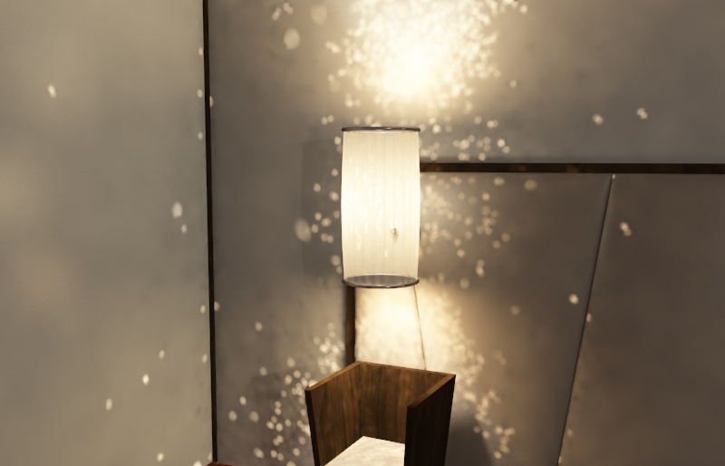

Ancora, sì, non riesco a trovare una soluzione.
Vi chiedo aiuto per risolvere questa dannata scena che da mesi mi perseguita.
Ho già consegnato il lavoro, sostituendo il materiale incriminato, ma questa scena voglio risolverla!
Una lampada, o bajour, al lato del letto sopra un comodino (nella scena senza pianale in vetro).
Il materiale dovrebbe essere un tessuto che, ovviamente, dovrebbe far passare la luce e invece proietta
dei simpatici pallini disco-music. :@
Materiale (semplice)
- diffuse layer: color giallino :lol:
- diffuse transparency: 2% (DEV'ESSERE QUESTO IL PROBLEMA, ma devo far passare la luce)
- FINE, il materiale è tutto qui!
Il tessuto è a "ondine" (per farvi capire) e se gli aggiungo un Luminosity Layer, le varie "ondine" non si leggono più.
Parametri render: Load GI Preset-06 HIGH
più alzo la risoluzione più i pallini vengono definiti :nono
P.S. Ho provato 2Sided material: ANCORA PEGGIO! :nono
AIUTO, aiutatemi a capire, vorrei davvero capire cosa sbaglio e cosa dovrei evitare.
Ecco la ...
Ecco la ...

Hai provato ad applicare il materiale ad un altro oggetto?
Magari il problema è della lampada stessa. Io fossi in te proverei a modellarne un'altra, molto semplice, solo per provare.
Facci sapere!

l'effetto e' figo pero! :lol: :lol:
Scherzi apparte, non e' che hai attivato le caustics?

Grazie per la partecipazione.
Sì, ho provato con un cilindro semplice, poi un tubo semplice: NIENTE DA FARE.
Ho applicato un luminosity layer ed è andato tutto a posto, per il lavoro,
ma questo problema volevo proprio risolverlo, capire perché, capire dove sbaglio.
infondo è un materiale semplicissimo, un po' trasparente con una fonte luminosa dentro...
BOH! :?

Niente caustics... 8-)

piero.varotto wrote:Niente caustics... 8-)
E sotto il pannello della Gi dove c'è GI Caustics hai provato a togliere la spunta anche da Refractive?

FATTO. NIENTE! :?

Zippa la scena e caricala, se possibile.

Ecco zippata la scena.
Credo ci sia qualche impostazione da impostare nelle impostazioni...
Credo che mettendo una luce dietro ad un oggetto con un cambiamento di diffuse transparency dia come risultato pallini/aberrazioni di luce. :?

Ci sarebbero da rivedere un po di parametri, in sequenza:
- illuminazione generale
- luci artificiali
- materiale della lampada (e gli altri)
