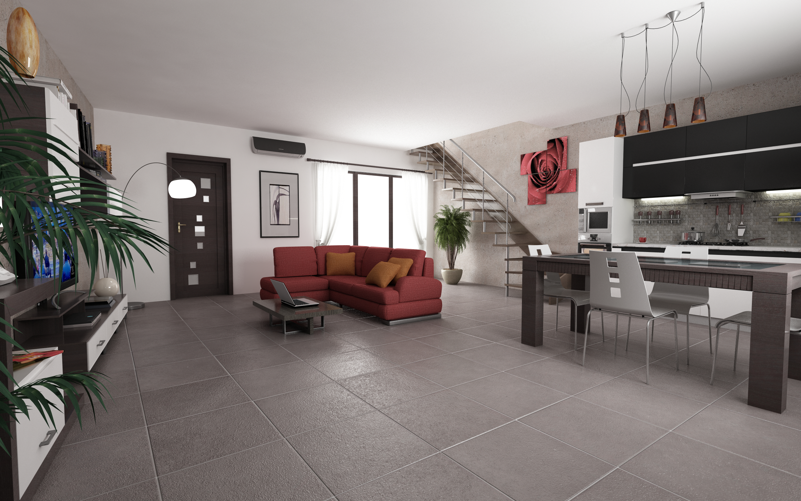

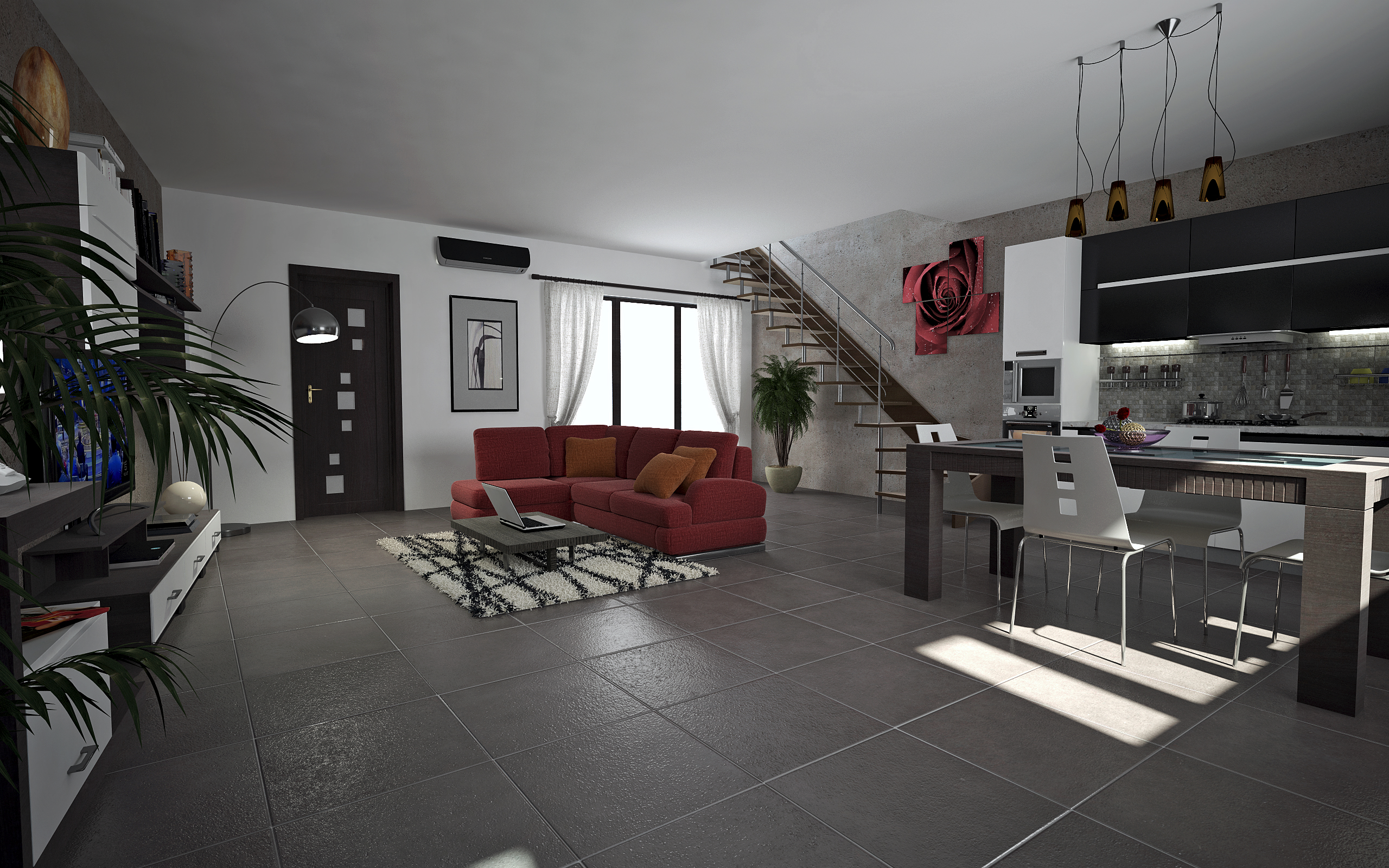

Ciao ragazzi, stò rivedendo alcuni miei progetti mi dite cosa ne pensate? Posto sia l immagine vecchia che la nuova...poi un altra cosa: per un render di un interno come questo, quando si tratta di alzare i valori per renderizzare l immagine finale, su quali impostazioni agite? Io, per questo render, ho messo:
subdivision delle luci area a 32,
shadow subd (luce infinita) 32,
gloss subdiv nello spec layer di ogni singolo mat a 32,
ind illum 06 IR LC high,
attivo il sub pixel mapp
output 2560x1600 risoluzione 300
Tempo di render più o meno 5 ore.
Queste sono le impostazioni che ho modificato, è corretto? Si può fare altro?
Grazie a presto!
Vecchio progetto
Vecchio progetto
Nuovo progetto
Nuovo progetto

Non capisco bene come si comporti il muro alle spalle della scala... se seguo il profilo del soffitto sembrerebbe esserci un angolo... ma se guardo più in basso sembra piatto.
Poi accenderei le luci sopra il tavolo.
Per quanto riguarda i settaggi... non mi sembra di veder particolari rogne di grana... quindi possono andare...

Ciao Gel, grazie della risposta. Ho dimenticato di segnalare che l immagine è leggermente photoshoppata, giusto un pò di contrasto e luci, tu in genere fai qualcosa di diverso nei settaggi per il render finale? Giusto per le luci sopra il tavolo appena ci rimetto mano le accendo, cosa mi consigli...Ies o area in forma sferica?

Ciao Paolo, somno d'accordo con Gel per le luci sopra il tavolo per quanto riguarda il muro vicino alla scala a me piace, non posso aiutarti con i settaggi, sono ancora all'inizio dell'utilizzo di questo programma. Come Grafico/Fotografo penso che ci sia troppo pavimento in primo piano, se nuon vuoi cambiare l'inquadratura cercherei di illuminare allungando la luce solare che hai sulla destra, e forse aumenterei la luce in fondo che entra dalla portafinesta, l'intervento in photoshop forse hai troppo contrastato, in pratica sembra un ambiente quasi notturno ma hai la luce solare che contrasta con il concetto..... ciao e buon lavoro

Grazie dell intervento Polipomirko, hai ragione riguardo alla scarsa luce solare, volevo appunto fare un immagine contrastata ma forse ci ho dato dentro troppo! Appena posso modifico e ri-posto. A presto.
