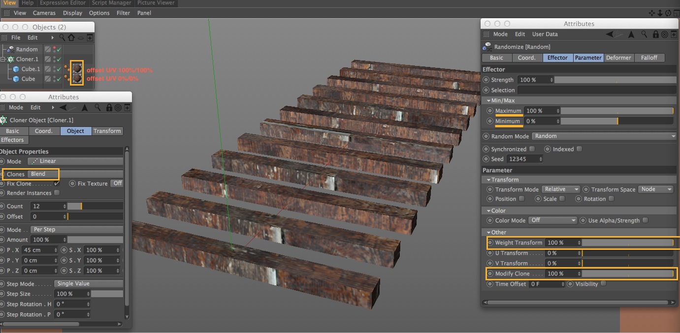

- Fai una copia della trave, nel tag texture della seconda metti Offset U e Offset V a 100%
- Imposta la modalità del cloner su Blend
- Aggiungi un random Effector con le trasformazioni tutte spente e con Weight trasform/Modify clone a 100%
- Aggiusta max e min del random a piacimento.

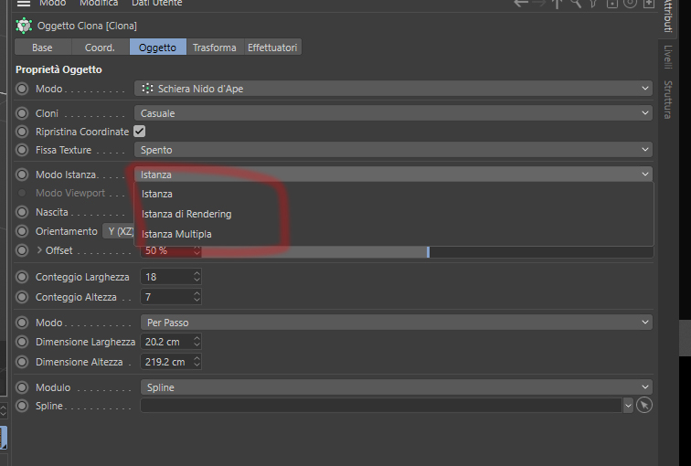

cavolo io non riesco..! sto lavorando con la r23 e vray5 (anche se non penso che il motore di render influisca) e l unica differenza nei settaggi è che anzichè spuntare o meno l opzione "render instances" sono obbligato a scegliere tra i divsersi tipi di istanza (foto allegata). Può essere che creandomi per forza istanze la texture non si spalmi? potrebbe ahimè avere senso!
Screenshot (4).jpg (146.15 KiB) Viewed 5504 times
