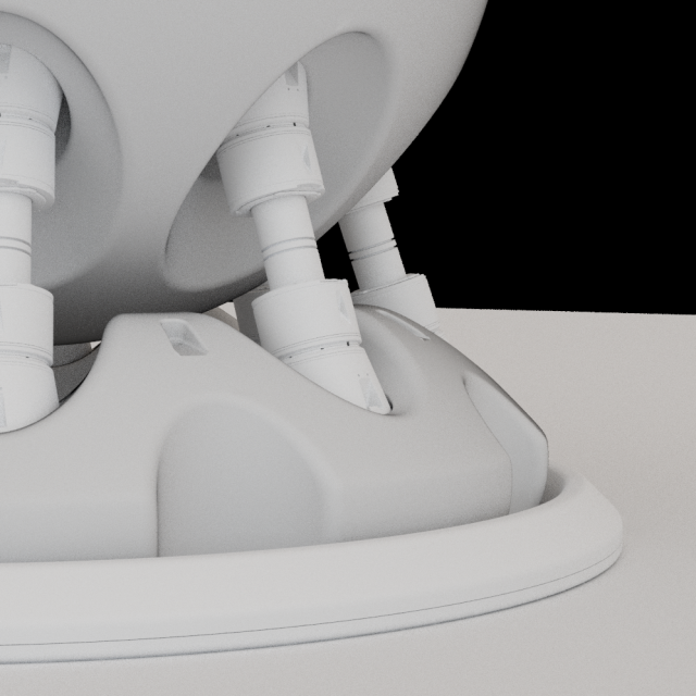

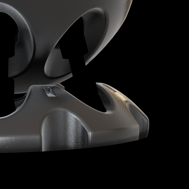

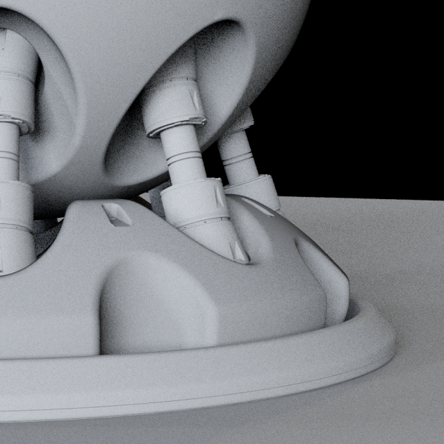

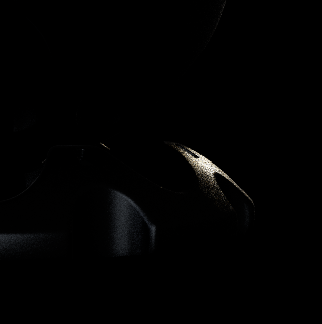

Ciao,
sto riscontrando un problema nei render con le riflessioni/speculari:
Ho allegato i canali RGB, Light, GI, Reflection e Specular.
Come si può notare il noise è presente soltanto negli ultimi due canali (e l'rgb ovv)
Il materiale è un semplice bianco (190,190,190), IOR 1.6, gloss a 0.8 e un bump davvero sottile a 0,001.
Illuminazione è un HDRI testata mille volte e senza mai problemi.
Impostazioni di render sono quelle di default che si hanno con il nuovo Vray bridge.
Grazie per l'aiuto.

Se nel bump hai delle noise molto sottili potresti aver bisogno di lavorare sull'AA. Magari posta la scena, altrimenti è difficile tirare ad indovinare;)

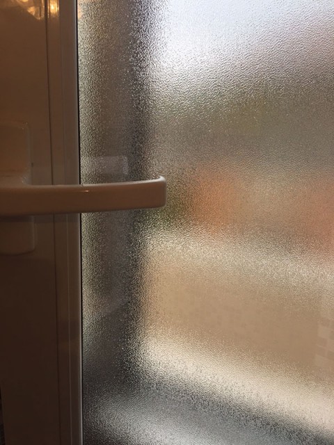

A questo proposito ti allego una sequenza di foto appena fatte sul vetro di una finestra con dei piccoli rilievi(si lo so... è la finestra del mio bagno e si vede il WC... quindi non sghignazzate troppo ma non avevo nulla di meglio a portata di mano :lol: :lol: , quì il riferimento:

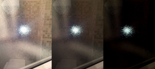

E quì il comportamento dell'highlight(ho usato tre esposizioni diverse per isolarlo e renderlo più visibile):
Come vedi il pattern dello spread dell'highlight è simile a quello che trovi sul tuo modello(anche se con una scala leggermente più grande) e pertanto non va confuso col tradizionale rumore dell'immagine, anche se su una scala così piccola capisco che possa ingannare l'occhio a prima vista.

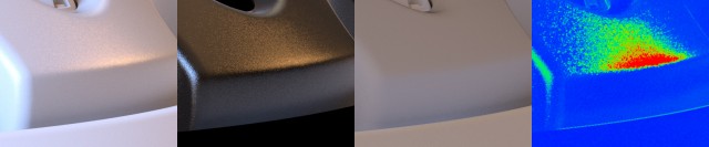

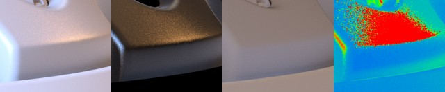

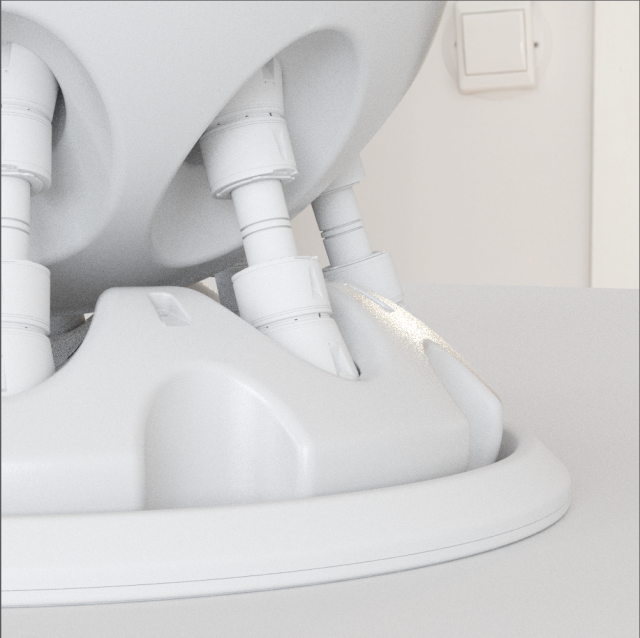

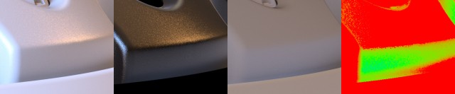

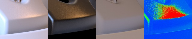

Ti allego qualche immagine di beauty/reflection/GI/sample rate usando la modalità bucket, tutto di default, ho solo portato il Lanczos a 2, poi ho fatto qualche test sul MSR.
MSR=1** > 21'45''
MSR=6(default) > 9'36''
MSR=24 > 05'43''
MSR=64 > 04'14''
Come vedi l'immagine è sempre uguale, così come la riflessione e la GI, ciò che cambia è il sample rate dove puoi vedere la variazione nel carico di lavoro dell'AA e il conseguente aumento nei tempo di calcolo.
