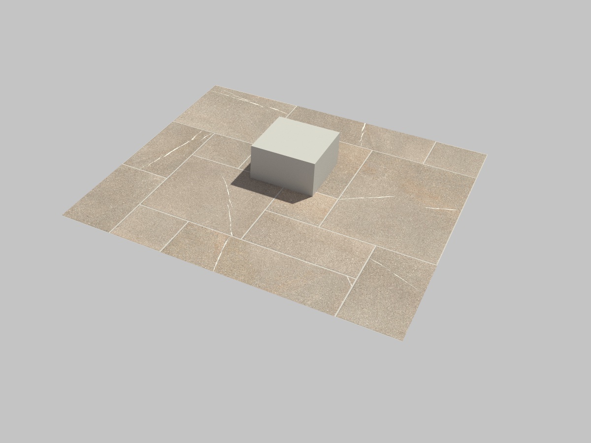

Ho usato una luce all'infinito, bianca, neutra. Il cielo è già Overcast.
E il risultato è questo, al centro ho messo un campione del vero colore:
Qui un file con camera e luce:
Test_luce.zip
(3.31 MiB) Downloaded 131 times
Qui un file con camera e luce:Test_luce.zip
Dopo lo controllo

Con un'hdr non risolve, anzi, ha anche meno controllo;)
Ho controllato il tuo file, nel physical sun imposta il color mode su override invece che su filter, ti allego due test con le due modalità a confronto:
