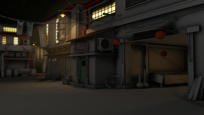

Dopo tanto tempo che vi seguo ho deciso di iscrivermi per aprire il mio primo thread!
Uso da qualche anno Cinema4d, e devo dire che mi sono sempre arrangiato egregiamente per quello che studio (architettura).
Da qualche tempo però ho iniziato a utilizzare maggiormente C4D fuori dall'ambito accademico e, dopo qualche lavoro di interior design e architettura, ho deciso di mettermi alla prova e provare qualcosa di più difficile!
Girovagando sui forum dedicati son rimasto colpito da un lavoro ambientato in un sobborgo cinese: ho deciso di cimentarmi anche io in qualcosa del genere, convinto che il tipo di scena mi obbligava a cimentarmi sia in modellazione che in texturing in maniera (credo) abbastanza avanzata!
dopo 3 giorni di lavoro (interrotti dallo studio) sono arrivato a questo punto (fig.1)
Credo che la modellazione sia quasi completata, c'è da sistemare qualche particolare, ma la scena dovrebbe essere completa così
Ora entro nel pallone! Avrei bisogno di qualche consiglio sul texturing!

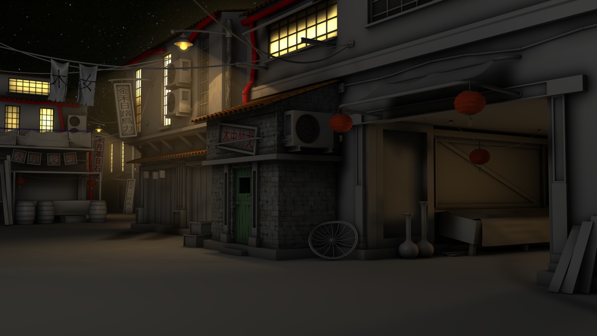

Nella seconda immagine ho applicato un materiale al locale in primo piano (il materiale è formato dai canali colore, speculare, bump e displacement) ma non sono per niente convinto!
le mie domande sono a questo punto sono:
1) è possibile fare in modo che su una porzione di muro (per esempio in corrispondenza delle mensole "porta unità esterna" della seconda costruzione) i mattoni vengano sostituiti da una macchia di cemento? ho provato a creare un nuovo materiale che abbia il canale alpha attivato ma nn riesco a mixare i materiali (o vedo un materiale o vedo l'altro)
c'è un metodo per applicare più materiali ad un oggetto senza che questi si annullino a vicenda? per esempio se volessi sporcare (cosa che voglio assolutamente fare) di umidità i cornicioni e le modanature come devo fare???
Premetto che ho provato anche con la mappatura UVW ma mi sono perso praticamente subito
Esiste qualche tutorial a riguardo??
2) come posso fare per dare un effetto realistico agli angoli? cioè, mi spiego meglio, il displacement mi aiuta a dare effetto rilievo al materiale, ma in corrispondenza degli angoli del locale il materiale rimane comunque piatto e non nasconde appunto lo spigolo vivo del poligono
ho pensato di modellare anche gli angoli facendo delle estrusioni che abbiano le sembianze di mattoni, ma in quel caso dovrei modellare completamente ogni faccia per uniformare il tutto credo (e spero) ci sia un metodo diverso attraverso il texturing

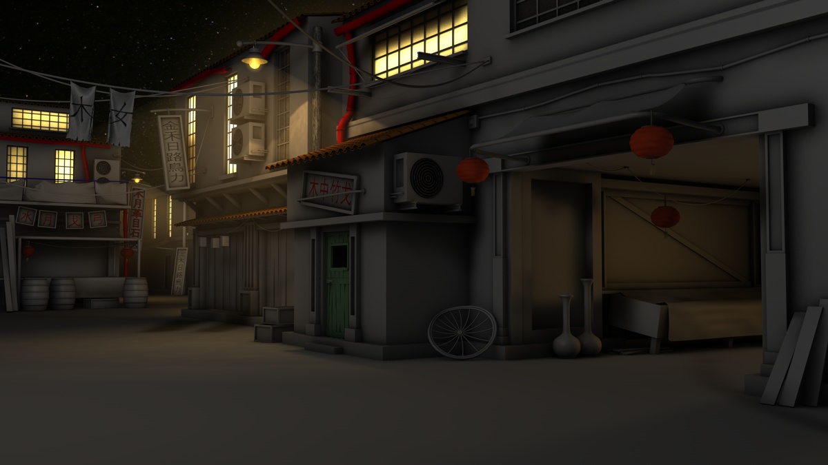

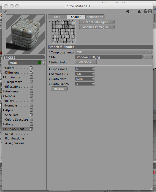

Per quanto riguarda la luminosità in effetti sono bozze, diciamo che è un tipo di luce che mi piacerebbe ricreare (notte umida tipica cinese), ma sono consapevole che durante il texturing dovrò rivedere tutte le luci..ora comunque abbasso l'occlusione ambientale e allego una prova

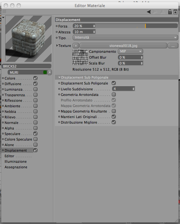

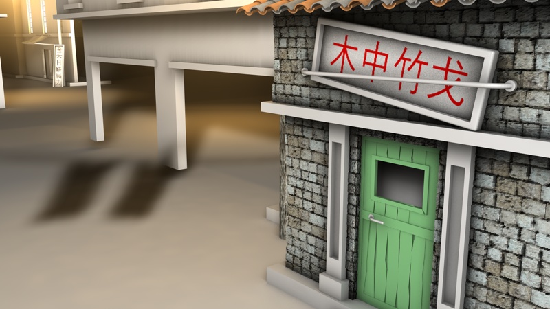

i settaggi del displacement sono i file allegati, in più allego anche una vista ravvicinata del punto che sto studiando (con l'occlusione ambientale diminuita)!
graaazie :D

ciao, allora prima cosa metterei il bump, poi aumenterei le suddivisioni a 5, toglierei la spunta da "mantieni lati originali" e la metterei invece su "mappa geometria risultante", poi la tex che tu applichi può andar bene, nel senso che da lontano ci sta, ma se fai un rendering da vicino, deve essere in bianco e nero, quindi fughe nere e mattonelle bianche, così è tipo in scala di grigi.

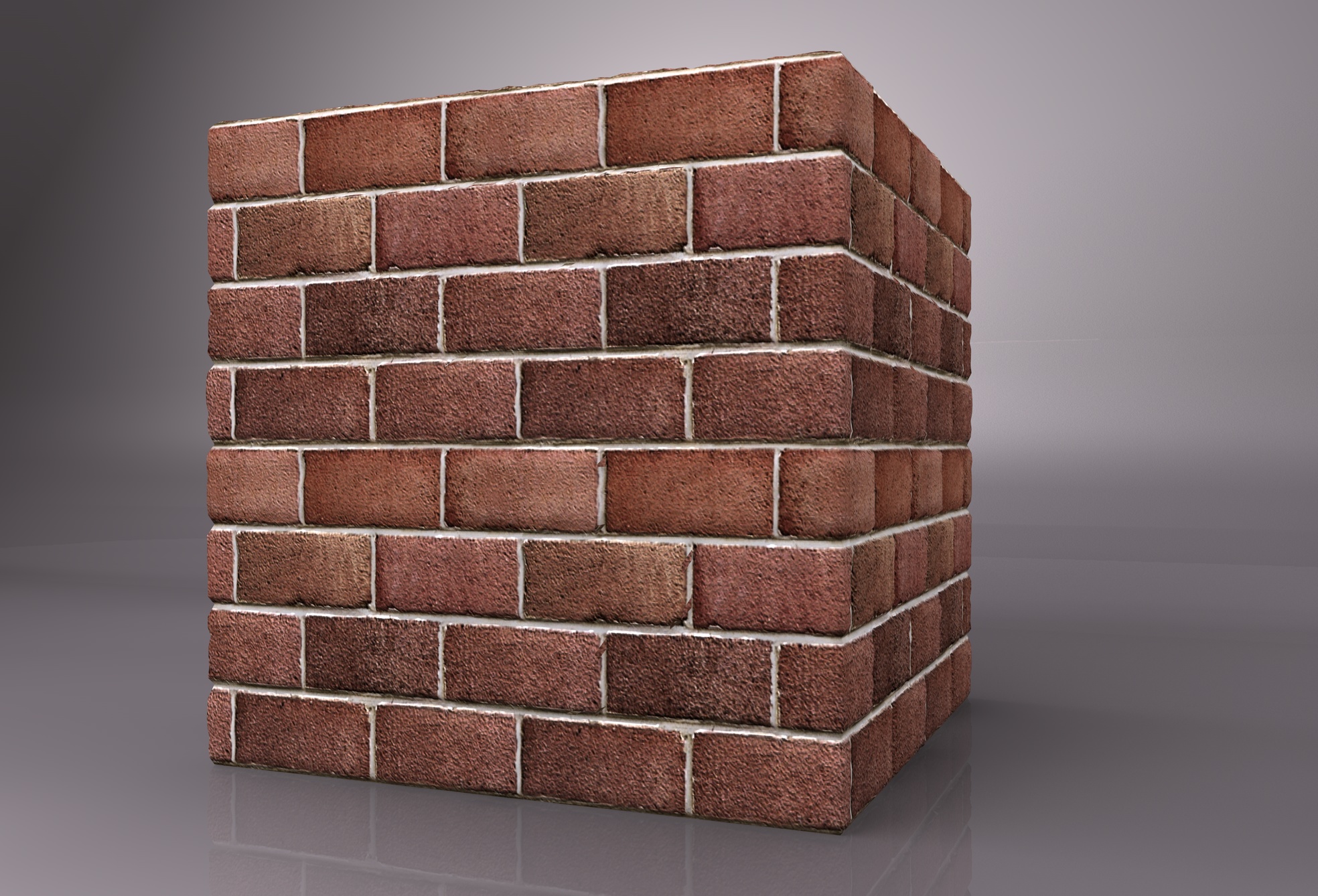

guarda questo materiale.
displacement_01.zip
(57.2 KiB) Downloaded 156 times

gabriele__82 wrote:ciao, allora prima cosa metterei il bump, poi aumenterei le suddivisioni a 5, toglierei la spunta da "mantieni lati originali" e la metterei invece su "mappa geometria risultante", poi la tex che tu applichi può andar bene, nel senso che da lontano ci sta, ma se fai un rendering da vicino, deve essere in bianco e nero, quindi fughe nere e mattonelle bianche, così è tipo in scala di grigi.
scusa gabriele in che senso che deve essere in bianco e nero ? la tex caricata nel displacement è giusto sia in scala ti grigi (come qualsiasi altra tex) se fosse in bianco e nero il displacement agirebbe in modo regolare e squadrato
ciao____
Posts: 10604
Re: Shangai Concept - Street Scene in Shangai
scusate se mi intrometto diciamo che la cosa sta un po nel mezzo se nel displacement metti una tex in scala di grigi troppo particolareggiata cé il rischio che il displ. faccia troppi particolari e il mattone risulta con un effetto peloso e porcospinoso :)
le tex nel displace dovrebbero essere costruite dove la fuga é marcata e il mattone praticamente monocromatico se non con qualche particolare.

masterzone wrote:scusate se mi intrometto diciamo che la cosa sta un po nel mezzo se nel displacement metti una tex in scala di grigi troppo particolareggiata cé il rischio che il displ. faccia troppi particolari e il mattone risulta con un effetto peloso e porcospinoso :)
quoto giustamente quello che dice masterzone

eh eh però in effetti non và proprio in bianco e nero, altrimenti come dice giustamente Arcnello, viene troppo netta.. la giusta immagine dovrebbe essere in scala di grigi ma mooooolto contrastata, diciamo pure "quasi" in bianco e nero, mentre i dettagli fini vanno poi aggiunti con il bump.
