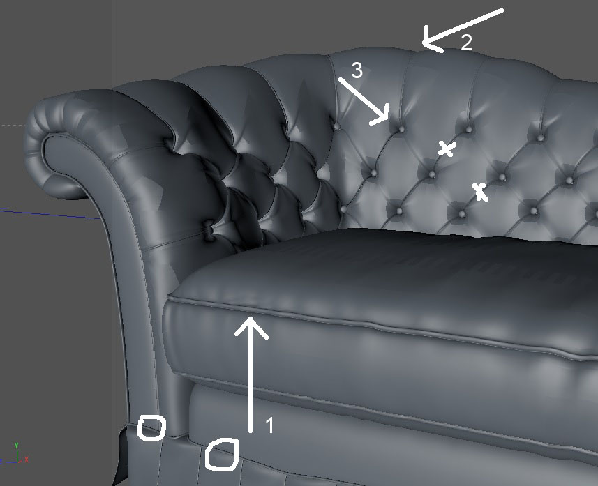

Buongiorno, sono ancora alle prese con la modellazione di divani.
Vi allego l'immagine di riferimento.MI piacerebbe saper come fare 1 cosa che vi evidenzio nei due punti
1) una volta fatto il cuscino, come ottengo la cucitura in rilievo che segue il profilo del cuscino stesso?
2) idem: le cuciture ottenute geometricamente dopo la costruzione dei fori come le posso inspessire lungo la sua linea?

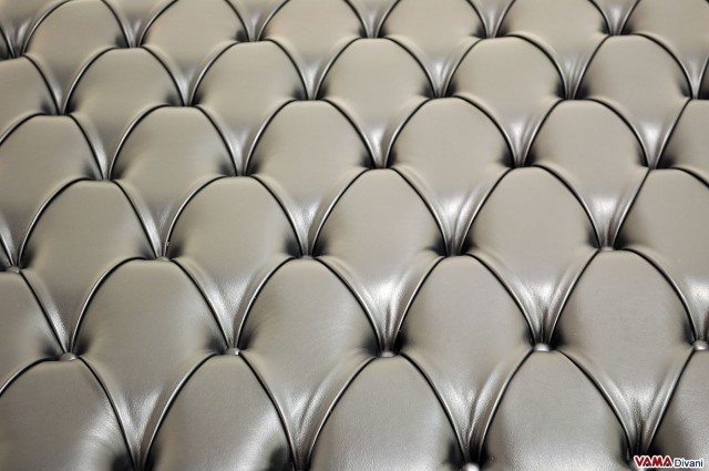

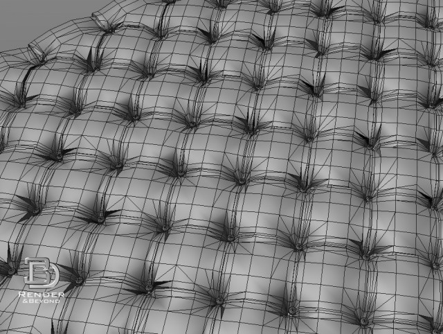

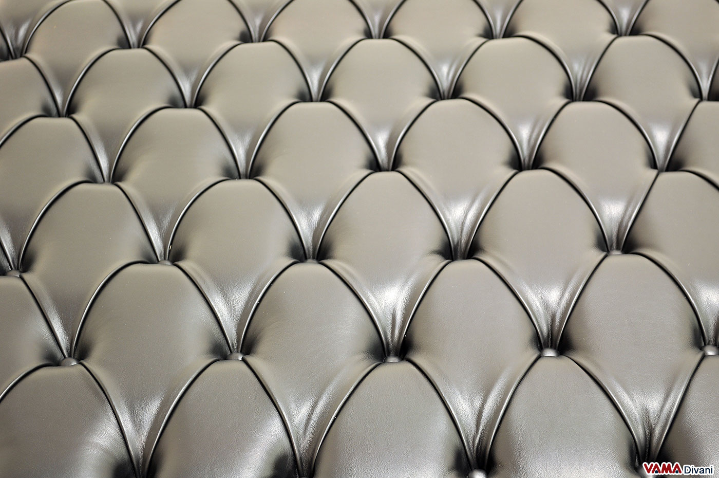

Per il numero 2, stai guardando alla cosa nel modo sbagliato. Su quella particolare imbottitura("capitonné") non c'é applicata la cosiddetta "coda di topo" presente sui bordi dei cuscini per nascondere la cucitura, è lo stesso lembo di tessuto ripiegato su se stesso ed "abbottonato" al supporto con un pattern a rombi. Ti allego un'immagine di dettaglio:
Ripiegare la geometria per ottenere l'ispessimento desiderato sarebbe una procedura inutilmente lunga e faticosa in 3d, il miglior approccio è di modellare i singoli rombi che la compongono e modificarli all'occorrenza con i deformatori di Cinema.

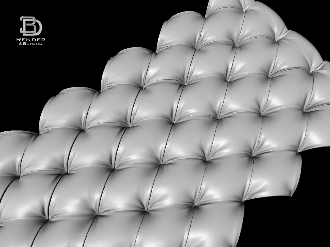

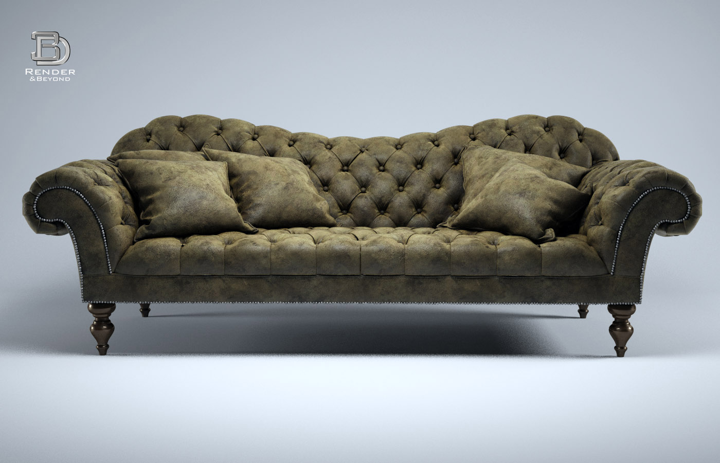

Ti allego un paio di renders di un mio divano fatto con questa tecnica(è molto simile al tuo modello):
Pattern di base:
Esempio divano:
Per i punti dove termina il capitonné ti basta costruire dei pezzi ad hoc e modificarli secondo necessità:

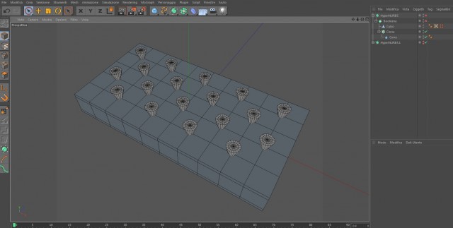

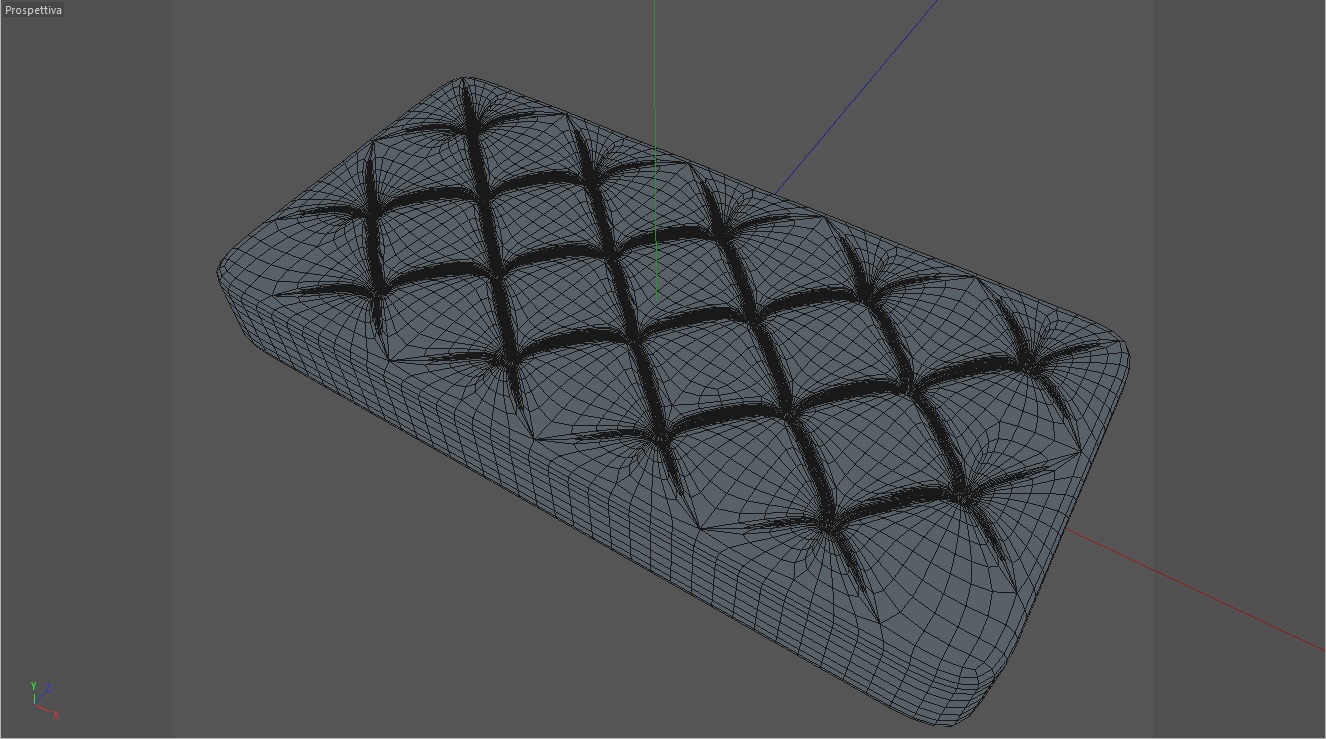

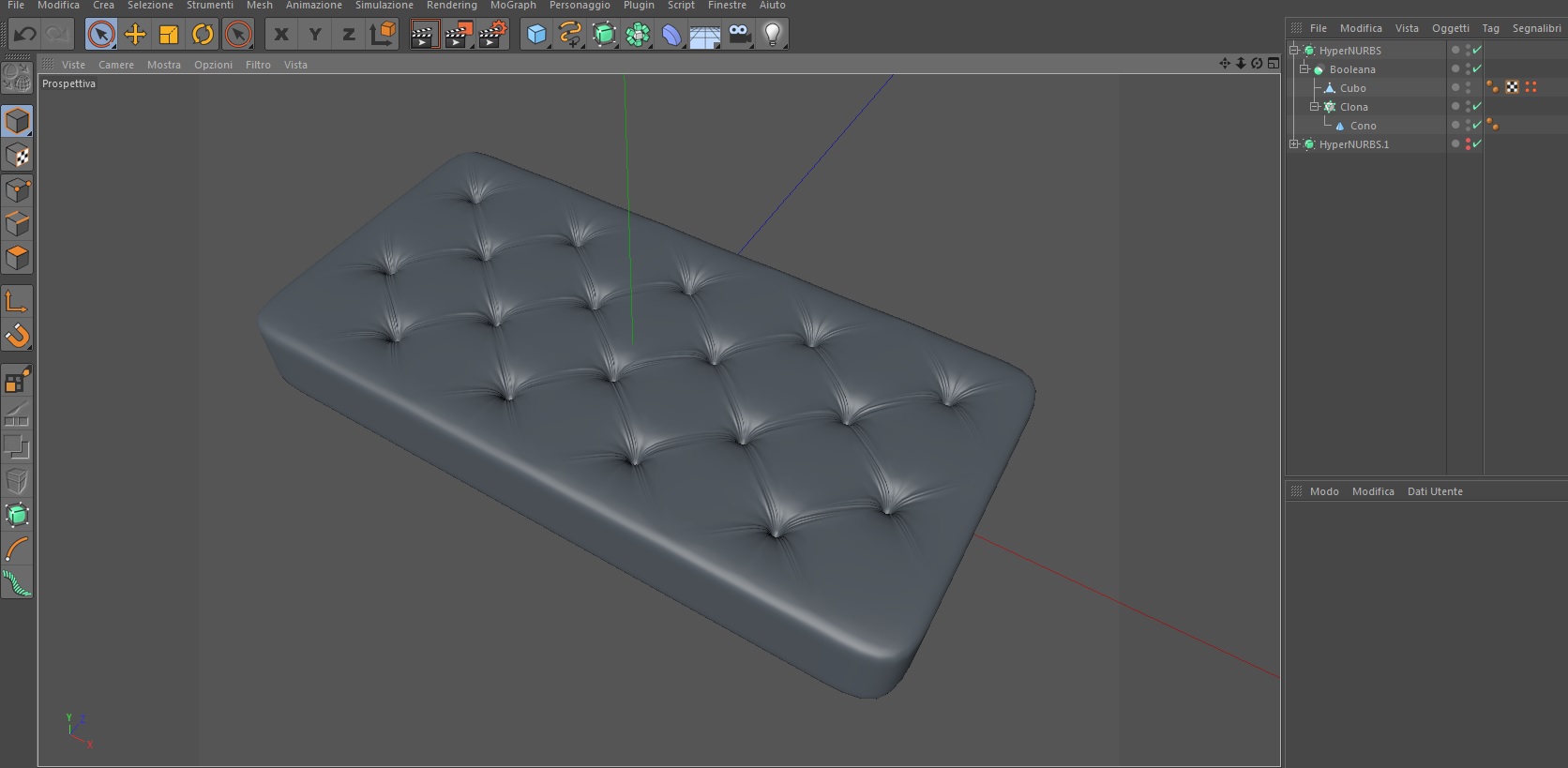

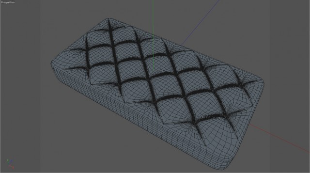

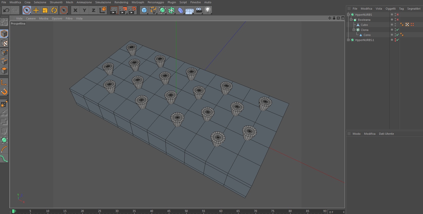

buonasera. il metodo che uso per creare un divano capitonne' è quello di usare dei coni, selezionando i punti che mi interessano del divano e poi con alcuni passaggi ottengo la punzonatura. quello che non capisco è come fare le cuciture che mi avete mandato voi in qunto non riesco a selezionare le linee diagonali di fig3
Puo gentilmente indicarmi i passaggi?
Saluti Ascanio
