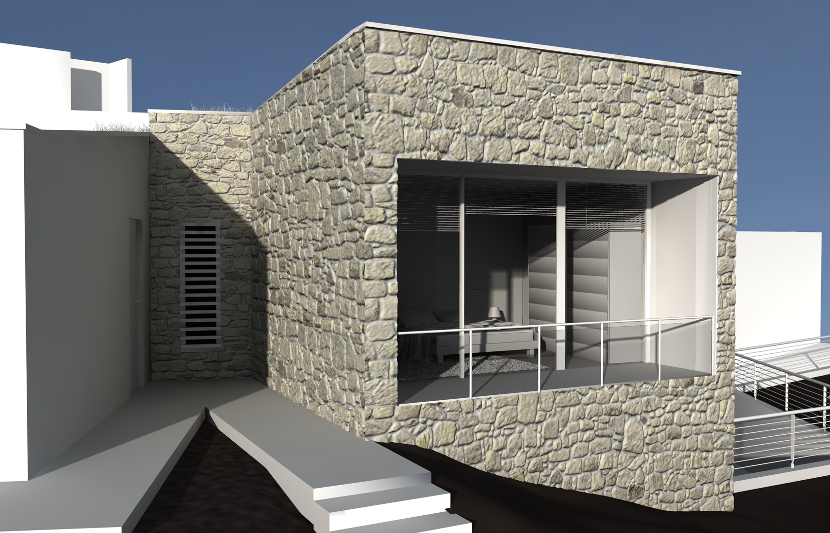

andreaserlu
Posts: 51
Joined: Sun May 01, 2011 8:23 pm
Re: Villa Alassio
Post by andreaserlu »
Ciao a tutti!
@Pierluigi: grazie..ho notato anche io,in questa prova ho fatto che affiancare dei piani ben suddivisi al mio muro! Il tuo esempio è la prova lampante che è importante una giusta suddivisione.
Posto la prova di stamattina, c'è ancora da lavorare... :)
Ciao ciao

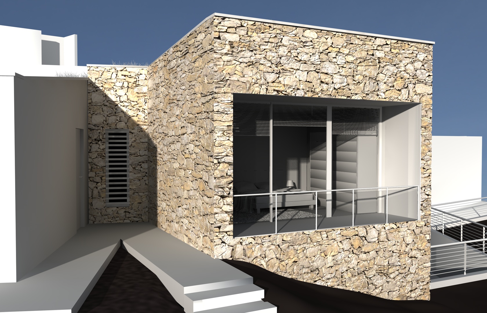

Ciao!
Ho cambiato la pietra...molto meglio!!! Mi date un consiglio per gli angoli, sia sulle guide che online non ho trovato nulla, a parte per v-ray (keep continuity), ma non ho v-ray :(
Graziee
