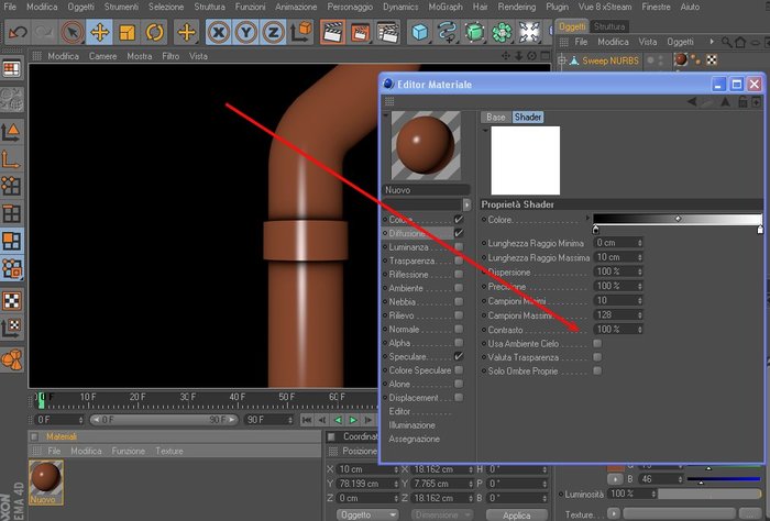

la ao che dici di mettere nella diffusione, come la setto, non l'ho mai applicata, cioè devo rendere come il materiale finale?

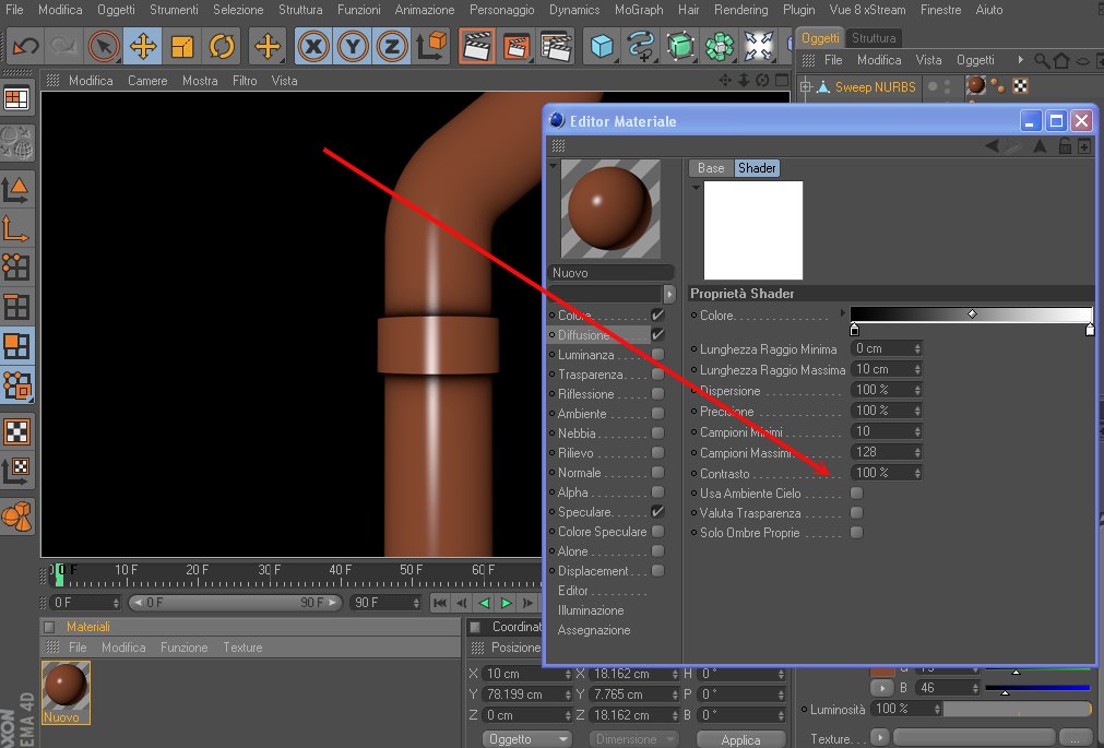

nel canale diffusione clicchi la freccetta e cerchi effetti> occlusione ambientale... poi setti il parametro di lunghezza massima ad una decina di centimetri... quindi la voce contrasto come preferisci facendo alcune prove.... l'ho messo a 100 per esaltare l'effetto ...vedi foto

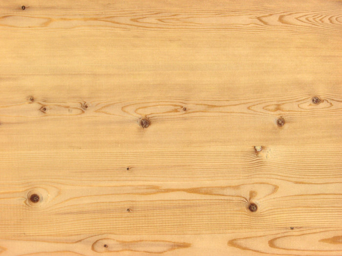

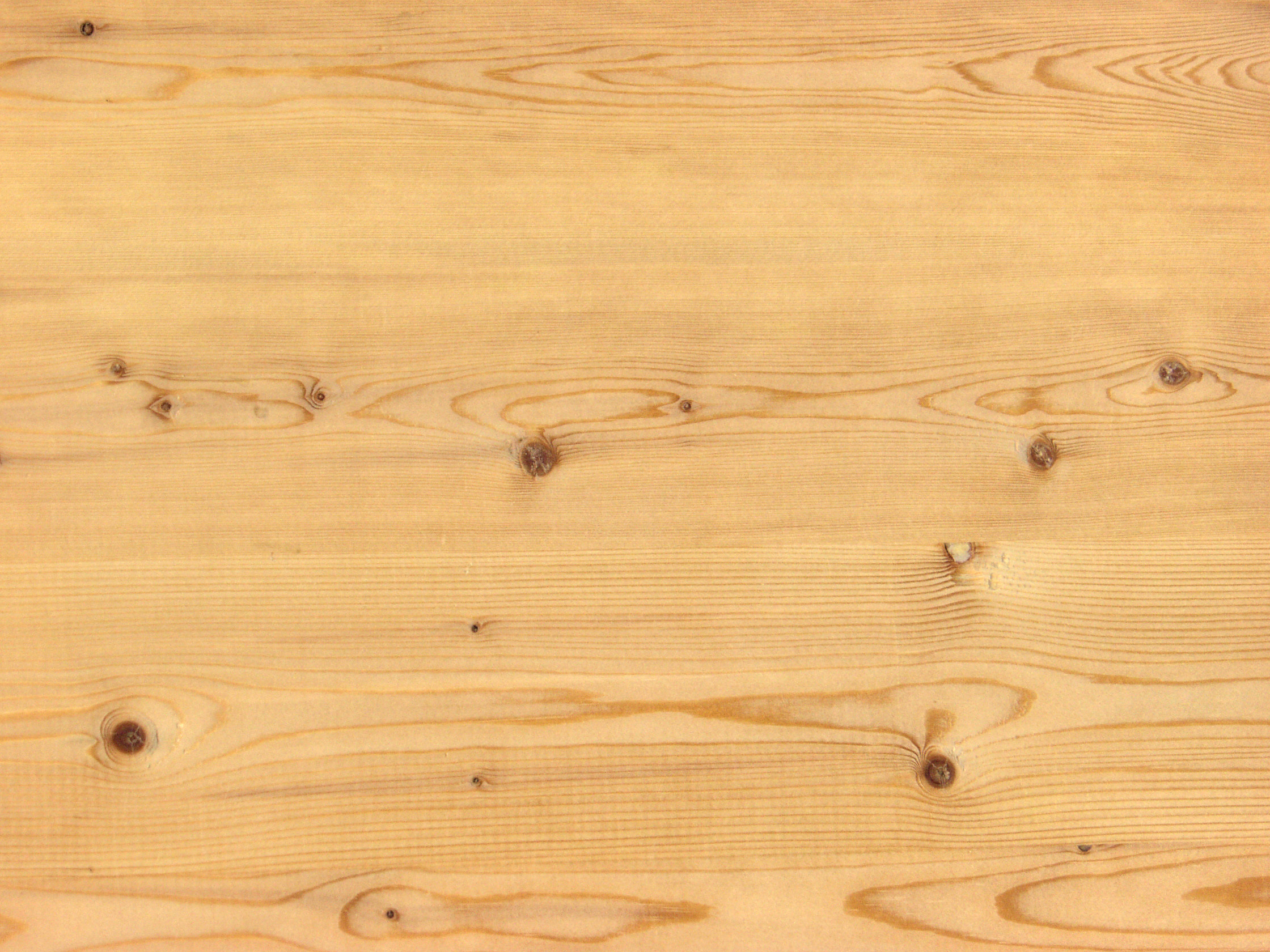

cmq 10 min e vado a casa, proseguirò domani, ti aspetto, nel frattempo ho guadato una foto di travetti appena posati in cantiere, questa è la tex più simile che ho trovato al legno lamellare
