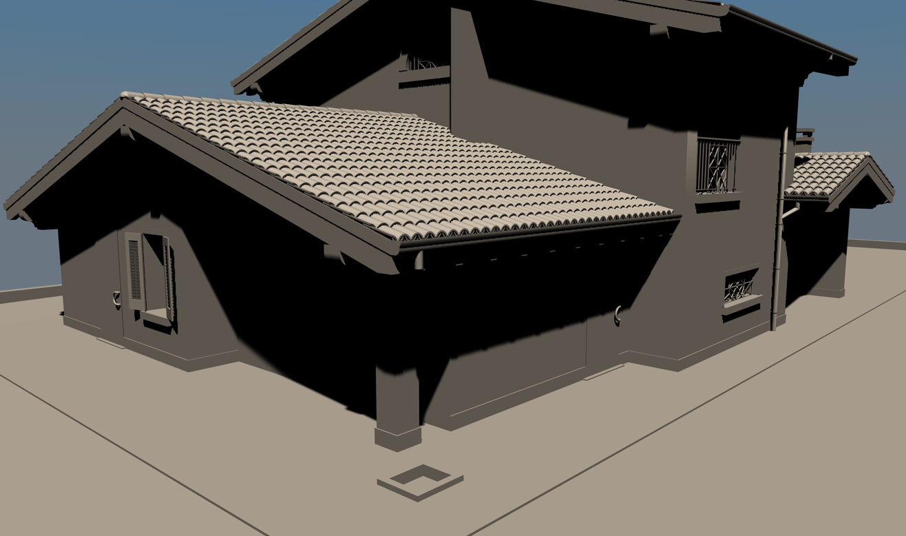

Premetto che, uso Cinema 4D solamente (per il momento) al fine di applicare alle mie progettazioni luci e materiali per poi sviluppare con AR o VRAY i rendering. Da poco sto cercando di addentrarmi un po' più nella modellazione e da qui è partita la sfida che mi prefiggo di affrontare. Il mio fabbricato è oramai ultimato. Volevo modellare in conclusione una o più di quelle catene metalliche che trascinano l'acqua che scende dalle coperture e arriva ad un piccolo cumulo di sassi o ad un ritaglio di giardino (ecco il modello quì sotto). Non so da dove cominciare! già ho cominciato a modellare qualche anello ma in progetto volevo che tutto avesse una propria "gravità" non so se mi spiego, di modo da poterla trascinare o tendere per farla arrivare più o meno vicino al punto dove vorrei arrivasse e poter spostarne l'arrivo a piacimento di modo che simuli proprio la realtà. Il quesito che vi pongo è questo, se possibile avere qualche linea guida sui passaggi, anche generici, che possono portare alla realizzazione di una cosa del genere, se la ritenete semplice/complessa e fattibile da uno con "poche" basi di modellazione su Cinema. Gradirei riuscire in questa sfida quindi non vi chiedo di "crearmela" o di fornirmi qualcosa di già pronto, solo qualche consiglio sulla strada da intraprendere.

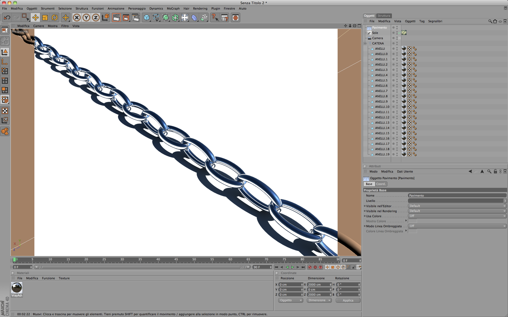

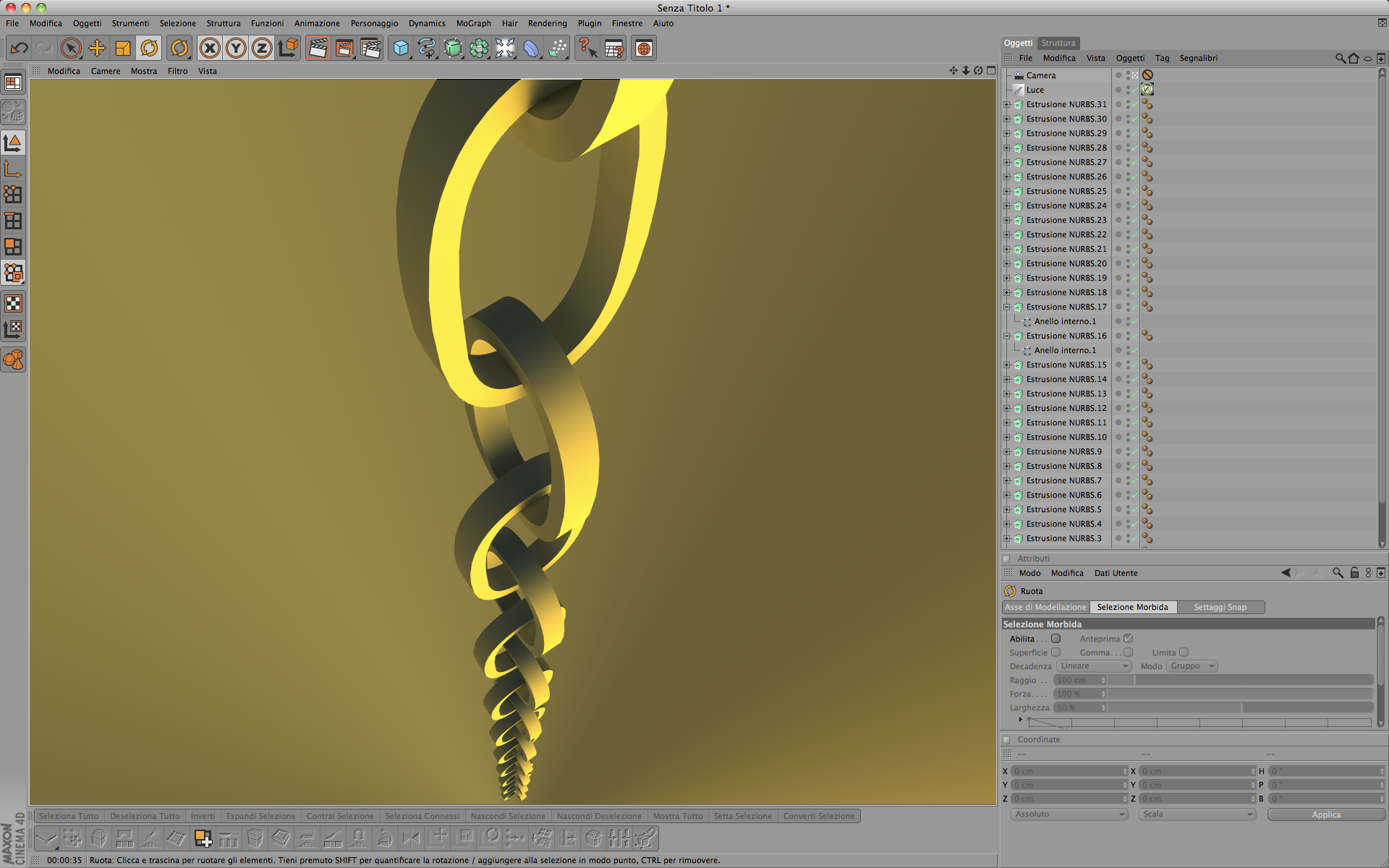

Sto procedendo con la modellazione e vi posto una sua prova. Inizialmente ho creato un oggetto cerchio che ho reso modificabile, l'ho "stirato" sino a renderlo un anello, l'ho copiato e scalato per dargli il bordo interno. L'ho estruso con estrusione nurbs e l'ho copiato "x" volte. Il risultato è quello che trovate qui sotto. Capisco che ognuno ha vari metodi di procedimento per creare una cosa del genere e chiedevo se procedere in tal modo può essere valido. oltretutto avrei voluto fare la sezione rotonda dell'anello ma adesso sono già in difficoltà...
Re: Catena metallica per pluviali, modellazione!
Una volta fatto il primo anellino potevi casomai utilizzare il comando DUPLICA e generare delle istanze/cloni cosi potevi casomai ancora modificare l'originale e gli altri si adattavano automaticamente, poi li potrai sempre convertire.
http://www.c4dzone.com/it/download/tuto ... rsa-68.htm
e prova ad applicarlo alla tua catena.
Comunque qualunque metodo tu abbia usato è uscita bene, l'importante è il risultato, magari la prossima volta utilizza delle istanze per questioni di modificabilità e pesantezza del file.
ciao!

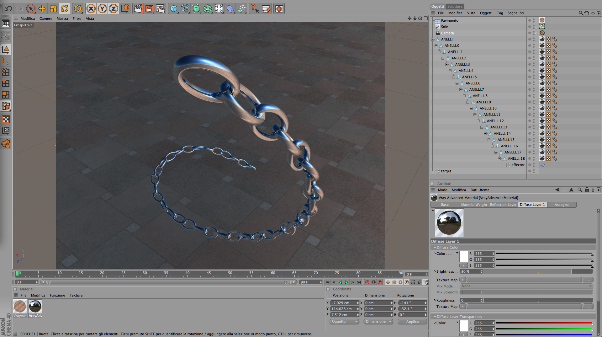

Che dite, visto che più di qualcuno in giro l'ha chiesta... se interessa il modello, ditemi che devo fare
