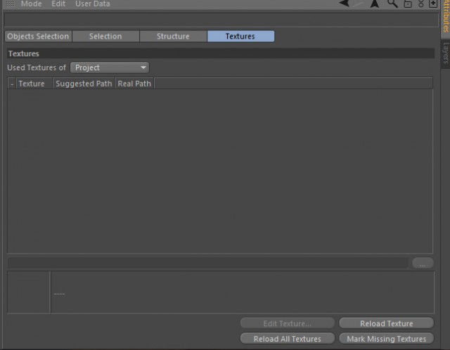

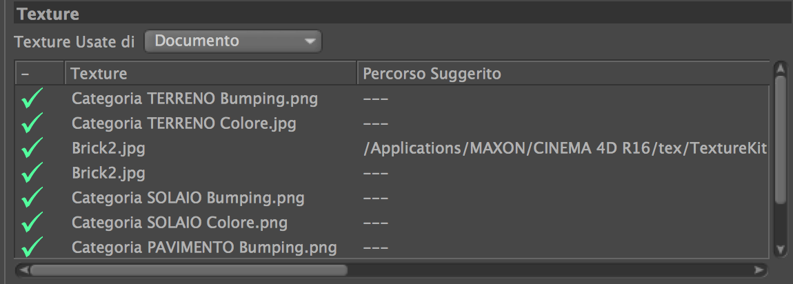

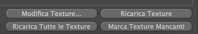

Scusate per l'intrusione nel discorso, ma facendo l'operazione edit -> project info -> tab textures
cosa verifico di preciso ?? le texture mancanti???
ho visto che ce anche il pulsante ricarica, modifica e marca texture
opzioni
opzioni
lo dico perche in questa casella ho trovato diversi materiali come allegato
materiali mancanti ??
cappellaiomatto
Posts: 1581
Re: grasspainter
Post by cappellaiomatto »
ma hai problemi con il grasspainter?
se si quali esattamente? non capisco il tuo intervento su questo post
Aiutami a capire così ti posso dare una mano con il plugin se questo fosse il problema
jayvillaman
Posts: 22
Joined: Wed Nov 28, 2012 9:53 pm
Re: grasspainter
Post by jayvillaman »
cappellaiomatto wrote:Ciao
il mio intervento su questo post era semplicemente la mia ignoranza su questo argomento/comando :)
volevo capire meglio come funzionasse.
per quanto riguarda Grasspainter penso di aver risolto con la rapida risposta che mi hai dato nel post del plugin !!
PS gentilissimo.
