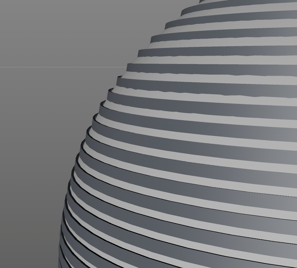

Buongiorno, ho acquistato questo plugin perché devo fare una palla di natale coma da fotografia.
Il plugin fa perfettamente il suo lavoro, adesso ho però un problema, devo dare una forma e uno spessore alla spline ma ho bisogno che sia costantemente aderente all'oggetto attorno al quale è stata creata la spline.. (tipo arancia sbucciata)
Come posso fare? avevo provato con altri metodi ma non riesco a creare un numero sufficiente di avvolgimenti...
Forse nonè nemmeno il posto giusto per postare...
Allego quanto sono riuscito ad ottenere ma come spiegavo ho bisogno che il profilo dell'oggetto creato con uno sweep sia parallelo alla palla
Grazie

Beh se hai usato lo spline Wrapper questo e' il posto giusto 8-) :lol:

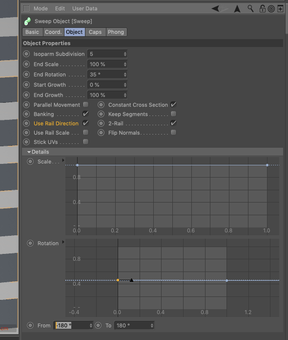

Beh direi che sei partito bene, lo spline wrapper se non sbaglio dovrebbe averti creato tutto il filo spline che gira intorno. Ora c'e' da lavorare con la sweep, ovvero se tu ci passi sopra uno spessore (magari fallo anche piu sottile o addirittura senza spessore (una linea invece di un rettangolo) con i parametri della sweep puoi aggiustare il banking ovvero la rotazione. Devi smanettare nella sweep dove trovi nella zona PROFILI, il grafico che ti permette di abbassare, anzi, girare la spline durante il passaggio...
Hai usato la sweep per questo scopo?

Ciao, grazie per la risposta rapidissima, si ho usato sweep..
provo a guardare, spero di riuscirci.. non sono espertissimo :-)
Immagino che ci sia da smanettare qui...

esatto!
