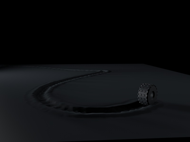

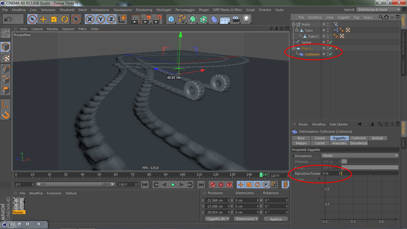

Ho visto il Vertex Map Animator Plugin e lo trovo fantastico, però, senza togliere niente a nessuno (e solo a titolo informativo, perchè in realtà per fare una traccia dettagliata ci vorrebbe una suddivisione mesh molto elevata), si può fare qualcosina anche con il deformatore collisione...
Inoltre impostando la decadenza oggetto su superficie, si può anche ottenere il sollevamento del bordo della traccia...

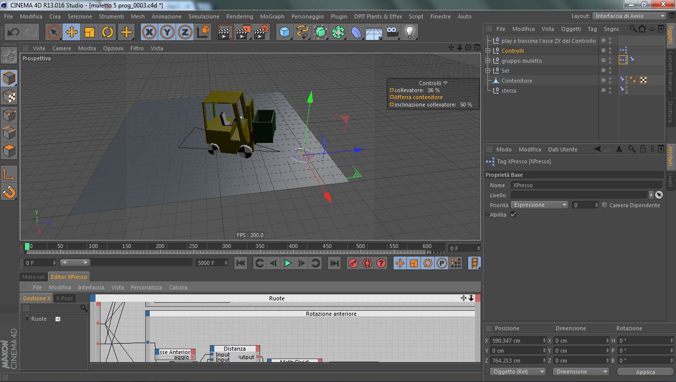

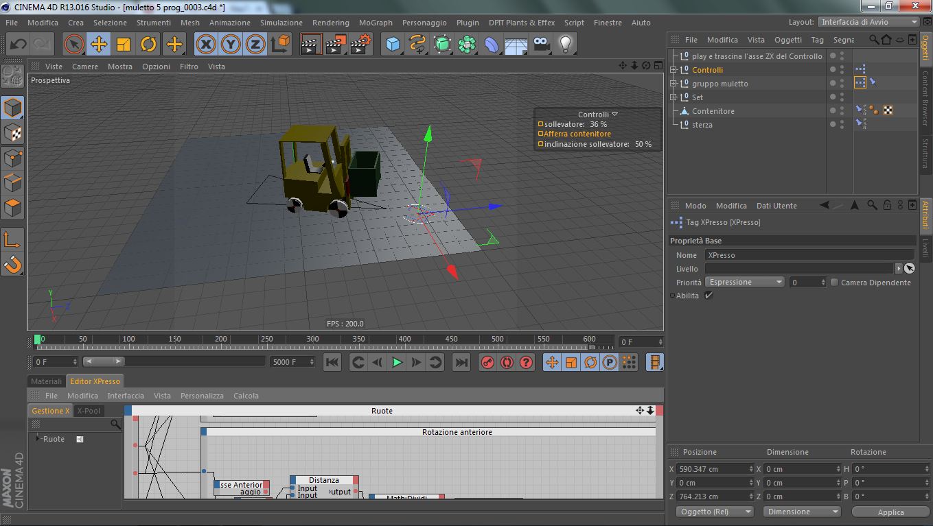

Con questa storia del muletto e delle traccie mi hai messo la pulce nell'orecchio ( direi più un criceto ) :lol:
Quindi mi sono lanciato in questo Rig tutto in X-presso per animare il mezzo con un solo controllo...
C'è ancora molto da fare, per esempio non riesco ancora a far sterzare nel verso giusto le ruote posteriori in retromarcia, ma anche affinare la sterzata in base alla posizione del controllo.
Per la rotazione delle ruote nello spazio ( cioè quando il mezzo si muove avanti e indietro, indipendentemente dalla rotazione dell'asse, cosa di cui soffriva l'esempio dell'auto), sono partito da un X-gruppo scaricato da Base-80 e modificato (nemmeno tanto) per adattarlo alle mie esigenze.
http://www.youtube.com/watch?v=61Gb4fAx ... e=youtu.be
PS. @Cappellaiomatto: magari se ci dai un'occhiatina a questo gomitolo incasinato, mi fai contento ;)
