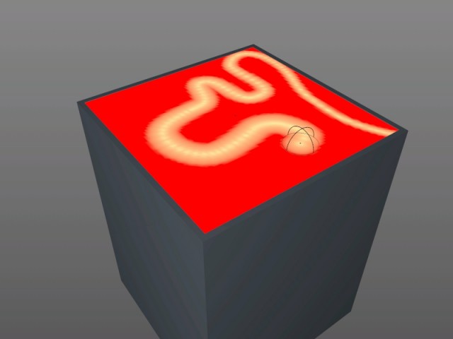

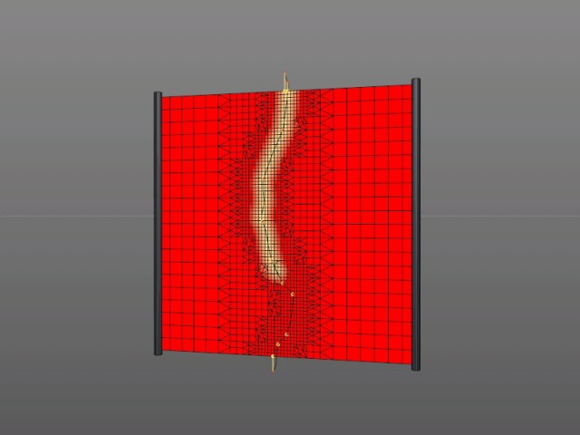

Post by abe3d »
..mi stanno sul cacchio quelli come me che non arrivando ad una soluzione, ripiegano su " Sarà un bug di cinema?? ", venendo categoricamente smentiti da se stessi dopo una lunga analisi sulle proprie capacità.
Certo ha qualche carenza rispetto ad altri software più blasonati, ma ieri ( e oggi ) ho imparato che quelle carenze vanno prima cercate in me stesso, trovando una soluzione ( anche con l'aiuto del Cappellaio Matto che di tanto in tanto mi illumina) che mi permette di tracciare le vertexmap e di riutilizzare quella mappa animata per mille e più mille modi.
Cinema fa tutto quello che gli si chiede, basta chiederlo con cortesia... ;)

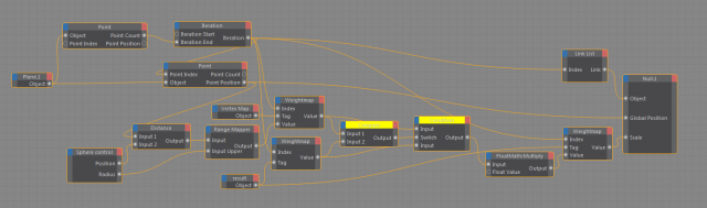

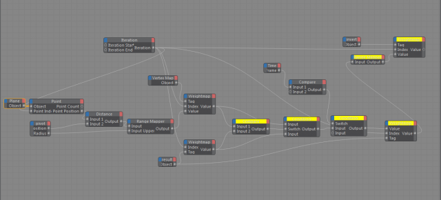

Procedendo con lo studio e la sperimentazione :lol: :lol: ..
Ho aggiunto il soft track e inverse density map
di seguito un esempio: http://youtu.be/RPZBw73XYyY

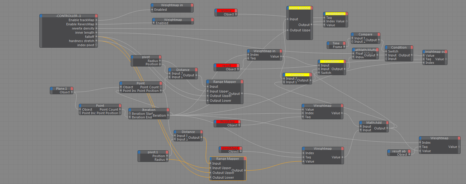

Ti invidio per come usi Xpresso.
abe3d
Posts: 1154
Re: Tracciatore vertex map
Post by abe3d »
Ciao Fofo e grazie... Mi piace giocare a scacchi con xpresso, comincio sempre da due o tre nodi incasinati tra loro e finisco con uno schermo pieno di pedine, poi me ne faccio mangiare qualcuna per ottimizzare e gli do scacco!!!

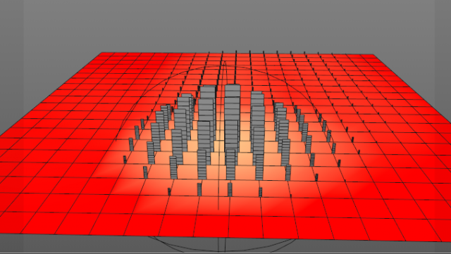

Per esempio, pensando a un modo per utilizzare le mappe, mi è venuto in mente che riutilizzando i valori di peso, posso controllare diversi parametri di altri oggetti, sono partito dal cercare di piazzare e controllare la scala di un oggetto e sono riuscito ad ottenere questo:

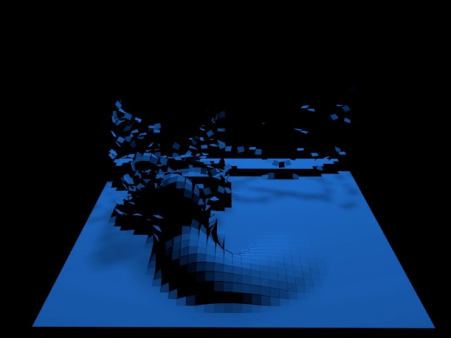

Da qui, con lo stesso sistema, ho provato a controllare le thinking particles ( cosa che mi perseguita da oramai un anno ) e... FUNZIONA!!!!
posto il risultato su una nuova discussione perché si parla d'altro!!!
