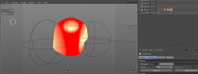

Ma ciao!! :) finalmente riesco a riaprire questo file...
Allora dopo un'attenta analisi e una breve sperimentazione sui sistemi di espansione "automatica" delle mappe vertici, mi rendo conto che non sono del tutto adatti allo scopo in questione,avendo bisogno di differenziare le varie aree sia nel tempo che nella dinamica, quindi, faccio un passo indietro...
Ho usato un approccio alle mappe del tutto nuovo ( almeno per me) che si basa essenzialmente sulla distanza tra i punti della mesh interessata dalla mappa vertice ed un punto ( io ho usato degli oggetti nulli ) che fa da riferimento.
In questo modo, si possono controllare manualmente tutti i vari aspetti ( raggio, velocità di espansione, posizione, peso e quant'altro), compreso il numero di punti di "contatto" e quindi l'eventuali differenze di parametri e temporali ed inoltre, non soffre del problema del limite di espansione della mappa sui confini dei poligoni disconnessi tra loro...

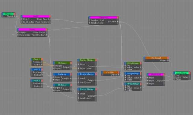

Wow, riesco appena a capire quella espressione. Avevo visto una cosa simile su un video conferenza della Maxon che si riferiva a Xpresso, e da come ho capito tramite la pesatura gestisci i movimenti delle texture (sempre se non ho capito male)

L'espressione è più semplice di quanto sembri, perché si ripete per le tre "sfere*" interessate dall'interazione ( ne ho diversificato i colori, proprio per rendere la visuale più chiara). Questa fa il calcolo della distanza tra il centro dell'oggetto (*pivot) e tutti i punti della mesh dentro un certo range di distanza. Con il Range mapper stabilisco questa distanza ( anche fissando il limite massimo ) e la sua "pressione su singolo punto" e disegno la mappa con il weightmap...
In effetti tutto sta ad ottenere una vertexmap "animabile", perché poi l'uso che ne puoi fare è a 360°, per esempio io lo sto usando per dare una restrizione al deformatore FFD (tramite apposito tag).

Solo un altra cosa, allora la parte sotto dell espressione riesco a capirla come hai detto anche tu controllano il peso espansione e altro. Ma le caselle (perdonatemi se non è il termine corretto) in viola della parte alta a cui hai collegato l'oggetto ( praticamente quelle di colore viola) a cosa servono? Non avresti potuto collegare direttamente la sfera al "range mapper"?
Credo siano dei specie di convertitori ma non ne sono sicuro

FlyzEdit wrote:Ma le caselle (perdonatemi se non è il termine corretto) in viola della parte alta a cui hai collegato l'oggetto ( praticamente quelle di colore viola) a cosa servono? Non avresti potuto collegare direttamente la sfera al "range mapper"?
Ciao FlyzEdit, scusa se rispondo con TALE ritardo, ma non avevo letto il post... :roll:
Rispondo comunque per i posteri ( hahahahha)
...non puoi collegare direttamente l'oggetto al range mapper, perché non si sta analizzando l'oggetto, che in questo caso è solo un "portatore sano di PUNTI" ed è di quello che si sta parlando, all'espressione non interessa di quale oggetto si tratti, perchè si occupa di calcolare la posizione di ogni punto ( dell'oggetto ) e la loro distanza dal pivot per ogni step:
Il primo nodo Point ( quello più in alto a sinistra ) legge il numero di punti dell' oggetto sfera e li passa al nodo iteration che essenzialmente passa "per ogni step appunto" i numeri da 0 a N (punti dell'oggetto) alla porta output.
Il secondo nodo Point legge la posizione di tutti i punti della sfera (nello spazio) tramite l'indice che gli passa il nodo iteration e procede per il nodo Distance ...
...Il Range Mapper serve a stabilire il peso ( weightmap Value ) da assegnare ad ogni punto relativamente alla sua distanza dal pivot...

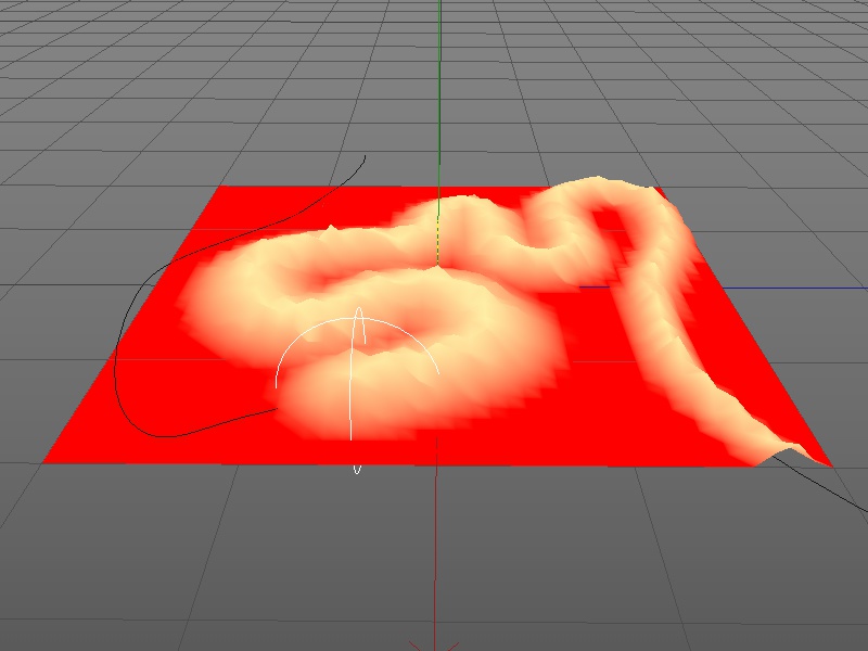

..Oggi con l'aiuto del Cappellaio, sono riuscito a superare l'ultimo ostacolo e ad ottenere un ottimo risultato.
La svolta è stata rispondere al post dopo un bel po di tempo, a mente lucida, riuscendo a visualizzare la soluzione ma non a raggiungerla ( e qui interviene il mio mentore, maestro di xpresso e di tutte le insidie del codice ), illuminato, riesco a tracciare le vertexmap al passaggio di un oggetto, lasciando una scia perenne ( il valore più alto raggiunto )
per adesso posto solo un esempio...
https://www.youtube.com/watch?v=4mgeDtT ... e=youtu.be
CHESSODDISFAZIONE!!!! :mrgreen: :lol: :lol: :lol: :lol:
