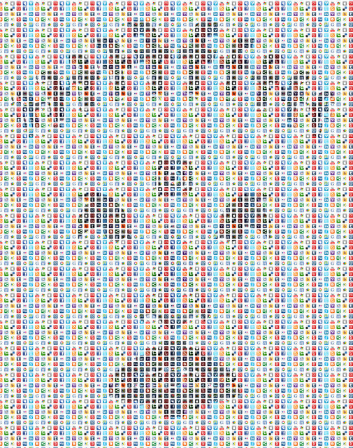

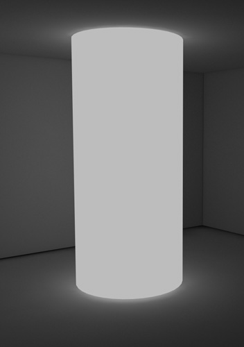

avrei un problema da risolvere: devo creare un totem luminoso; creata la forma la rendo luminosa, trascinando la forma nel geometry della luce;
ma vorrei che poi si potesse inserire una texture fatta di tante piccole icone simili a quel delle app per intenderci (di colori diversi) che vengono illuminate dall'irradiazione
Cortesemente vorrei sapere: dove devo agire ? Per spiegarmi meglio dovrei ottenere un effetto simile ai pannelli luminosi di times square
Grazie in anticipo

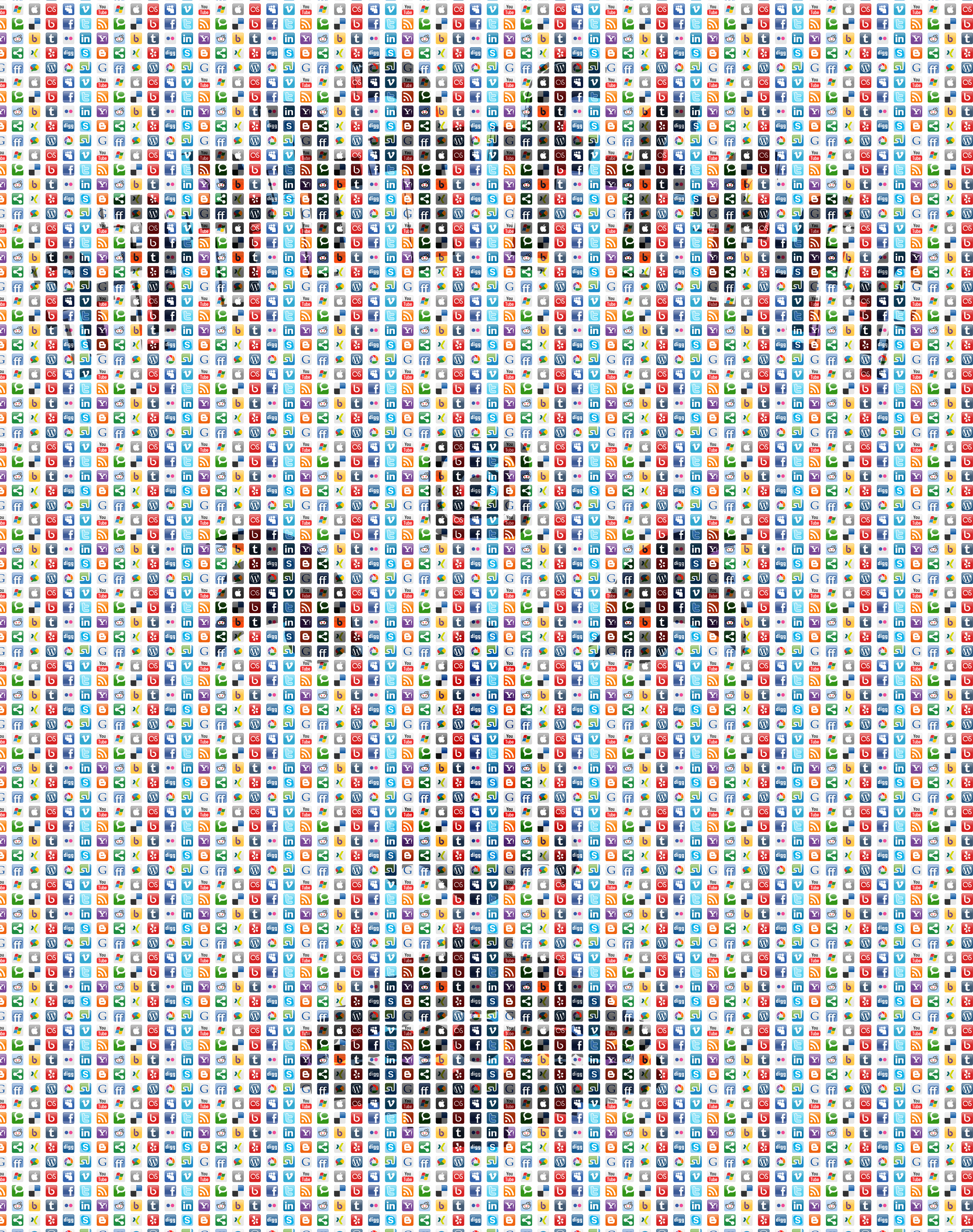

dispongo già della texture che ho creato mettendo insieme tante icone della stessa dimensione.
vorrei solo sapere dove inserirla in modo che la text sia illuminata realisticamente dalla luce.
devo forse creare un materiale e applicarlo all'oggetto ? se sì, in quale canale inserire la txt ?
oppure nella luce ?
spero di essermi spiegato
grazie

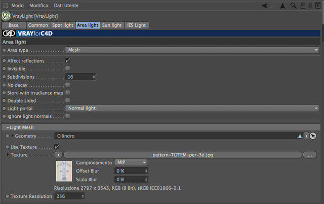

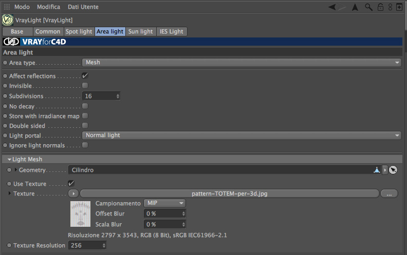

MMMHH ok forse hai una versione vecchia di vray? altrimenti subito sotto a light mesh trovi use texture dove puoi inserirla, oppure puoi usare un materiale, inserisci la texture sia in luminosity layer che in diffuse layer, questo ti consente di giocare nel luminosity layer con i parametri del Amount e l'Amount del transparency che sio trova sotto, tutto dipende da che versione di vray stai usando perche non ricordo le vecchie versioni come fossero impostate

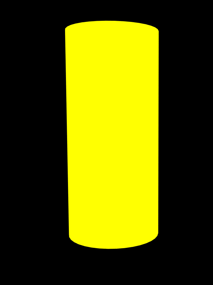

Sì, credo sia quello indicatomi da te: il risultato però è questo totem completamente giallo
- mi chiedo se sia la txt che è un jpg con molti pxl
- canali alfa non ce ne sono
- non so se agire sulle dimensioni: troppo grande ? o altri parametri

il vray è una vecchia versione come sospettavo.. prova ad allegare la scena e la texture.. magari puoi ridurla in dimensioni
