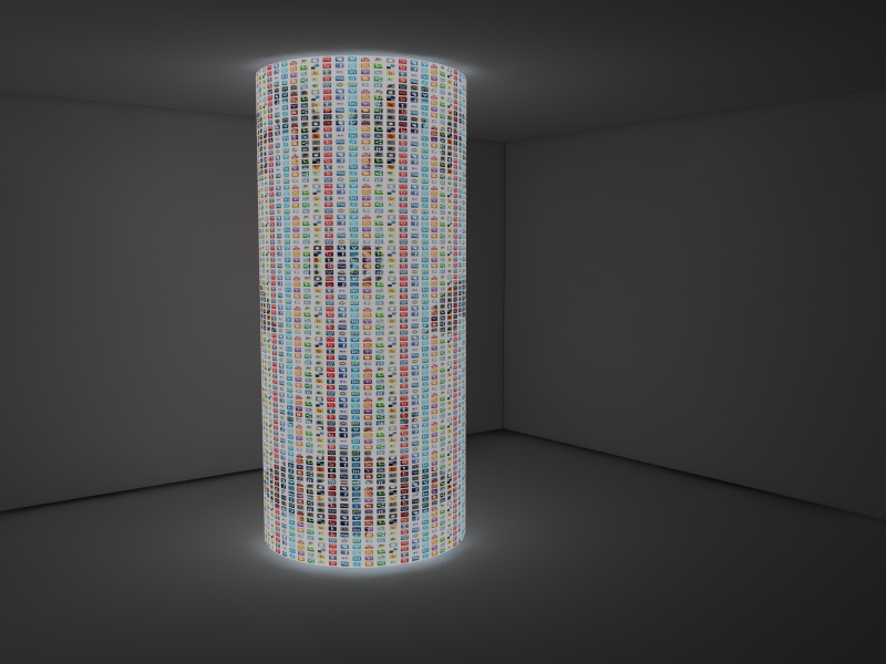

ecco il file ... la fretta

non c'è.. lo hai zippato?

l'ho zippato. lavoro su mac e spero non sia un problema.

Mah .. toccato niente, nessun parametro in assoluto, ho solo inserito la texture nel use texture, ed nell'altro ho creato un materiale con la texture nel luminosity layer, non saprei perché a te viene giallo

materiale applicato al cilindro
texture nella luce
texture nella luce

perfetto ! chiedo solo un'ultima cosa: per ridimensionare la txtr e fare in modo che il volto guardi in una direzione dove agisco ?

Usa quella nel materiale non quella della luce, poi clicchi sull'icona (Tag) del materiale applicato al cilindro, ora agendo su Offset U lo fai ruotare sul cilindro, se invece agisci su Tiles U lo puoi adattare in modo che mantenga l'aspect ratio originale
