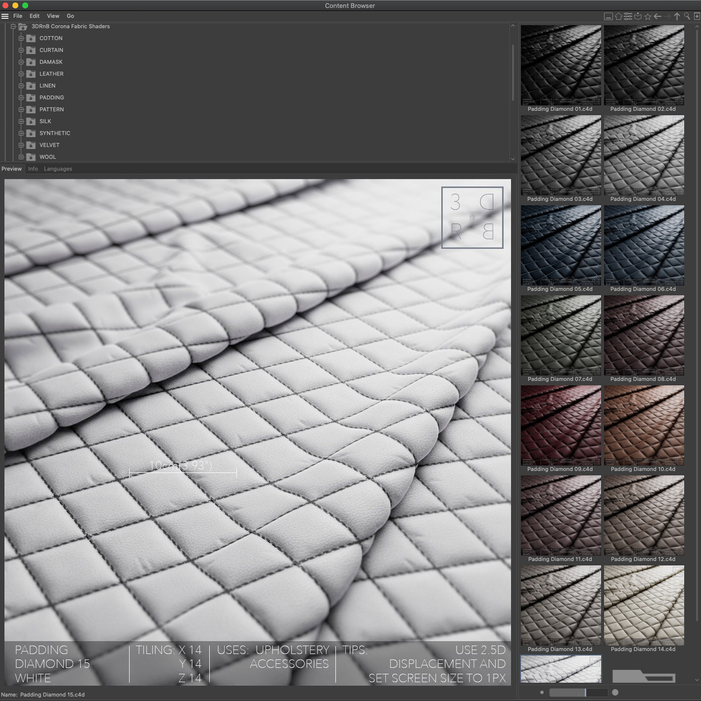

Chiedo anche quì un consiglio... sto cercando di creare una scena da inserire poi nel catalogo e nel content browser come già fatto per i tessuti di Corona (vedi esempio https://www.c4dzone.com/it/forum/downlo ... p?id=60004 ).
Ovviamente trattandosi di metalli dovrò adottare una scena diversa per cercare di mostrarne le caratteristiche, e volevo qualcosa di più significativo rispetto alla solita "sfera da preview".
Sto facendo varie ipotesi per mostrare direttamente le lastre di materiale come sarebbero nella realtà, ne allego qualche esempio. Fatemi sapere secondo voi qual'è quella che funziona meglio;)
