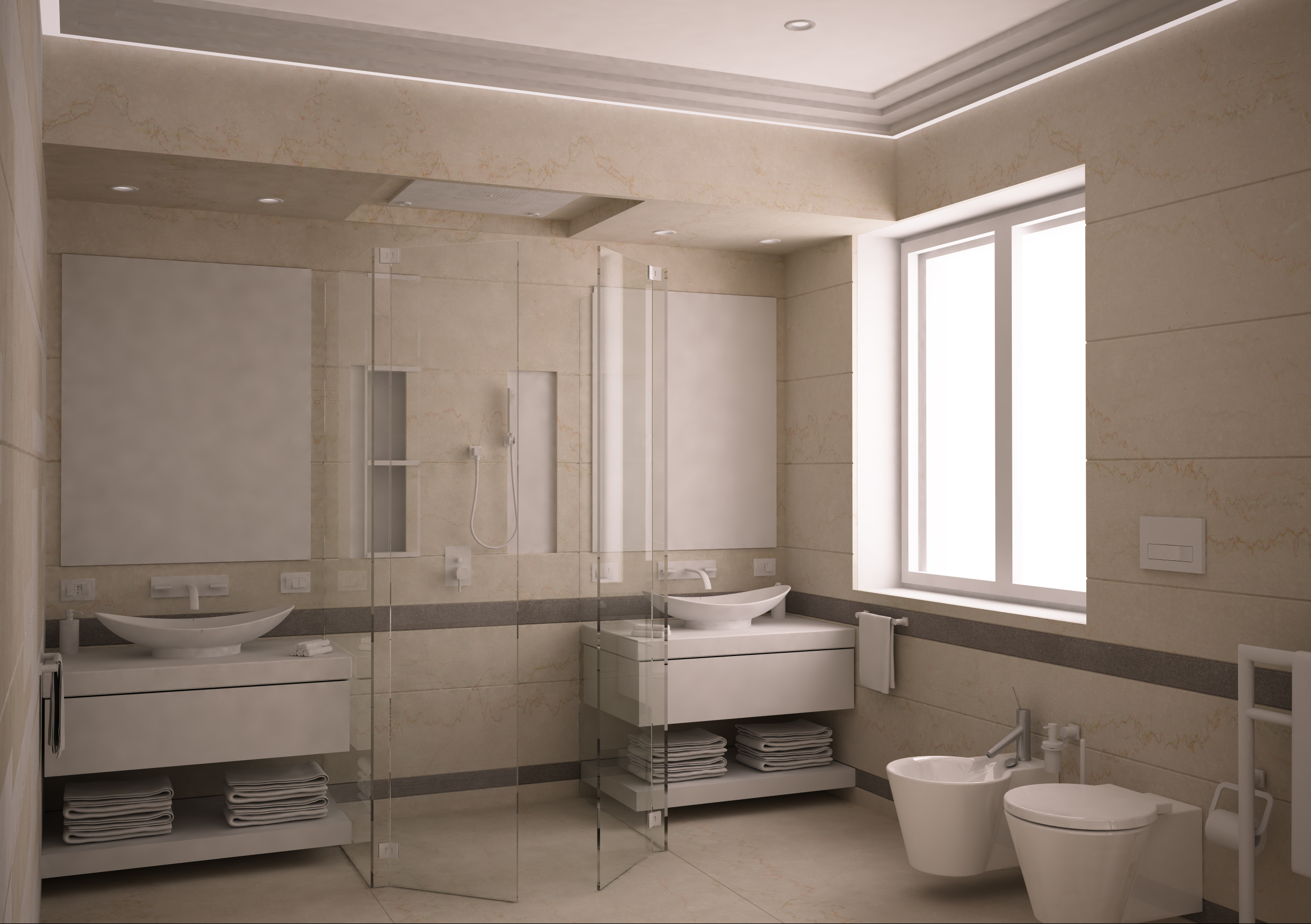

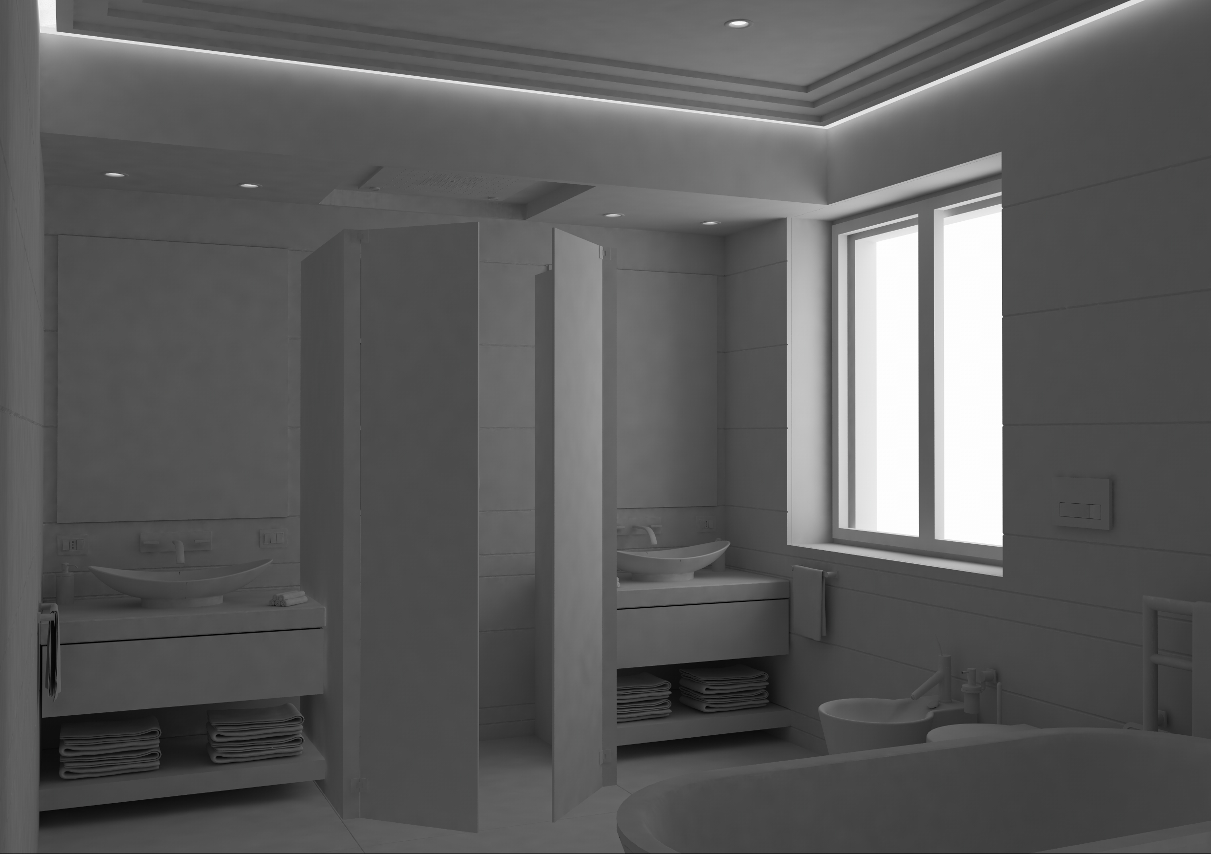

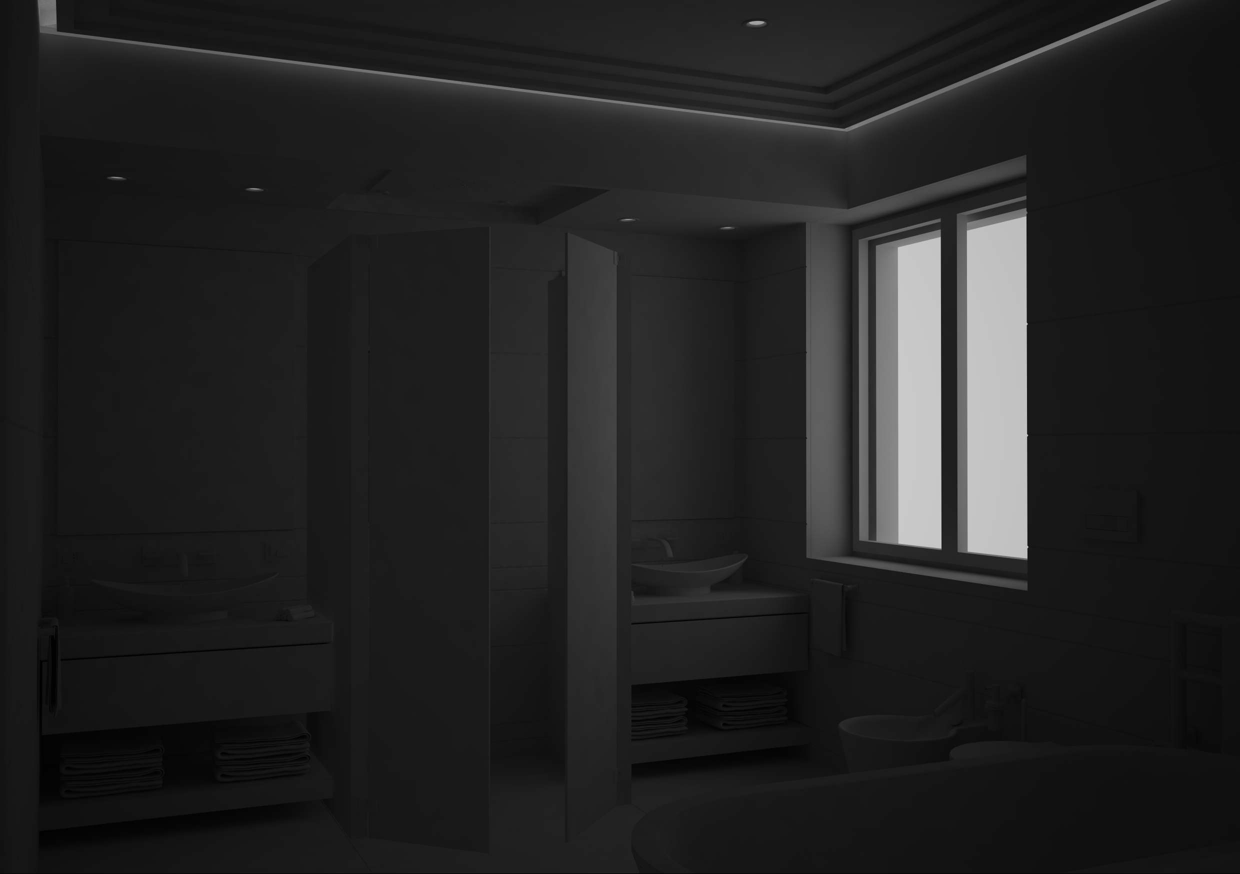

credo che sia corretta come interpretazione, posto un paio di immagini chiarificatrici.
per il double sided material come funziona? sono pochissimo pratico della cosa...
le impostazioni per il render sono quelle standard di vray ir + lc medium, con texture colore bianco nel tab enviroment con valore multiplier 5
stess impostazione per la seconda vista: la physical è settata con i valori iso 200, f-stop 4, shutter speed 150

Beh, guardando le immagini sembra che comunque la luminosità dei faretti ci sia... è tutta la scena che è globalmente scura...
Secondo me dovresti variare i parametri della PhyCam di VRay... magari aumentando gli ISO o diminuendo l'F-Stop, o ancora, diminuendo lo shutter.
Con i tuoi parametri, porterei lo shutter intorno a 120.

ora ci provo :D in effetti mi sono accorto dopo aver carcicato i render della luminescenza dei faretti... l'unico problema è che quando applico i materiali al resto della scena perdo quest'effetto... cmq riprovo e carico il risultato...

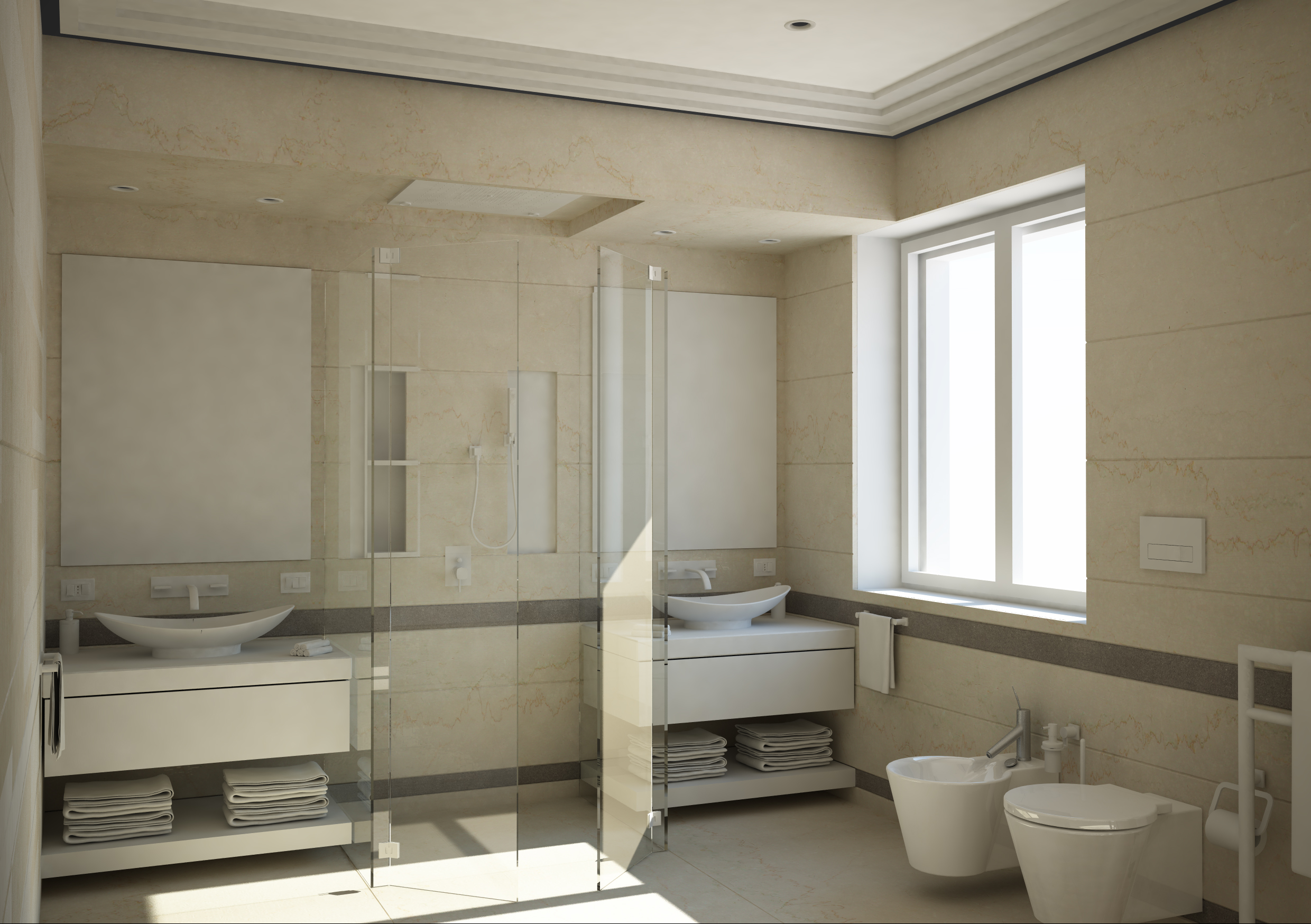

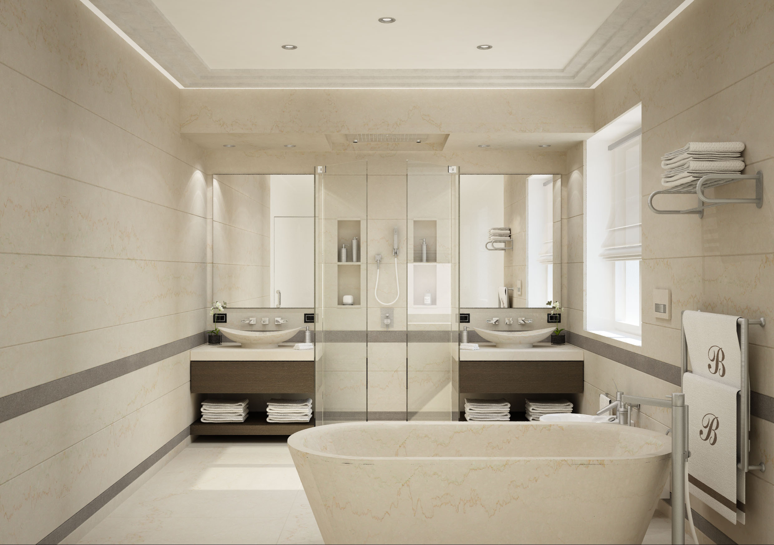

rieccomi ecco il risultato con un incremento dei valori della physical camera come di seguito
film iso 600
f-stop 3
shutter speed 100
rimane scura, ma il problema nasce quando uso il physical sun...il risultato decente che ottengo senza si perde...
qualche idea su come risolvere?

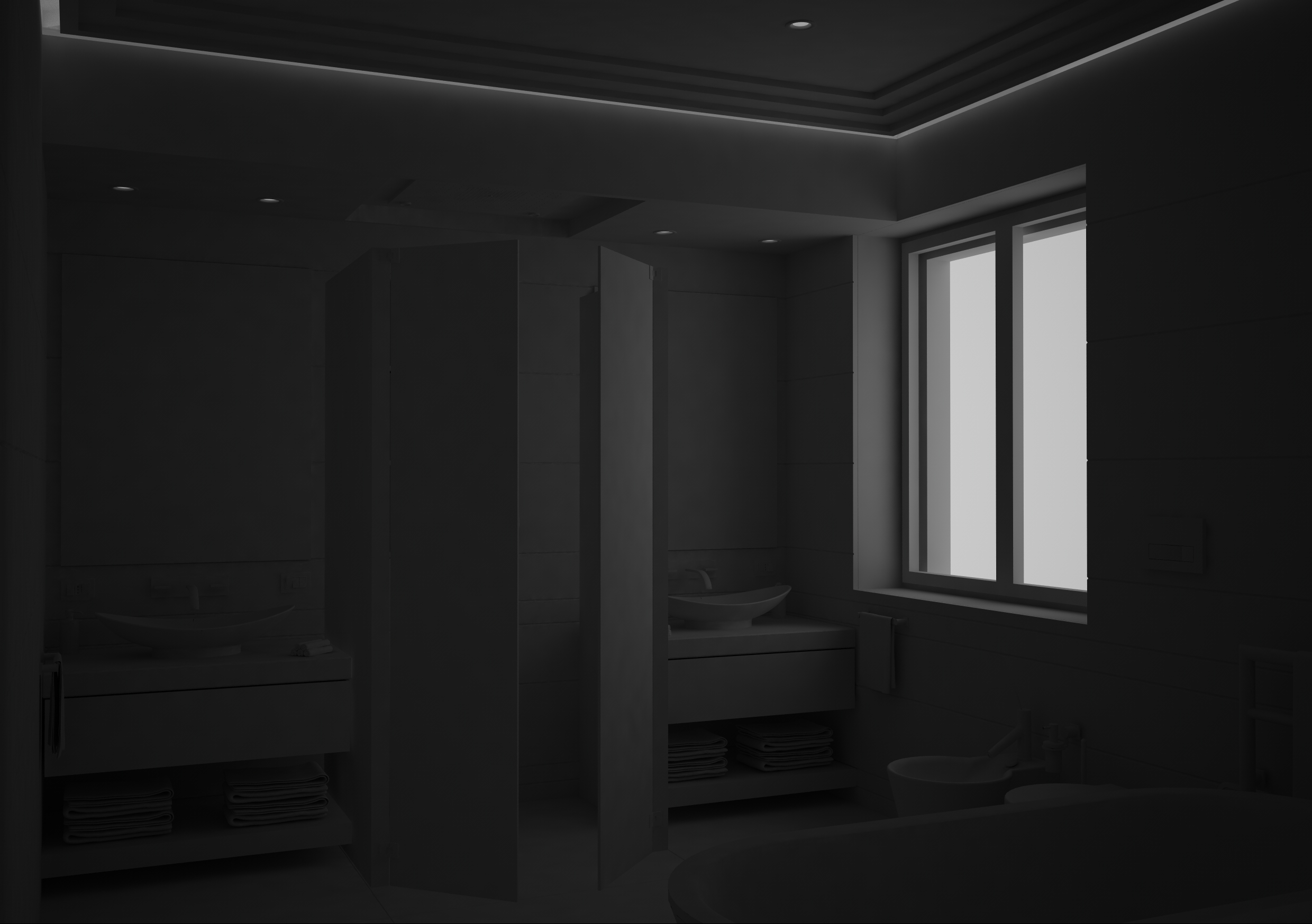

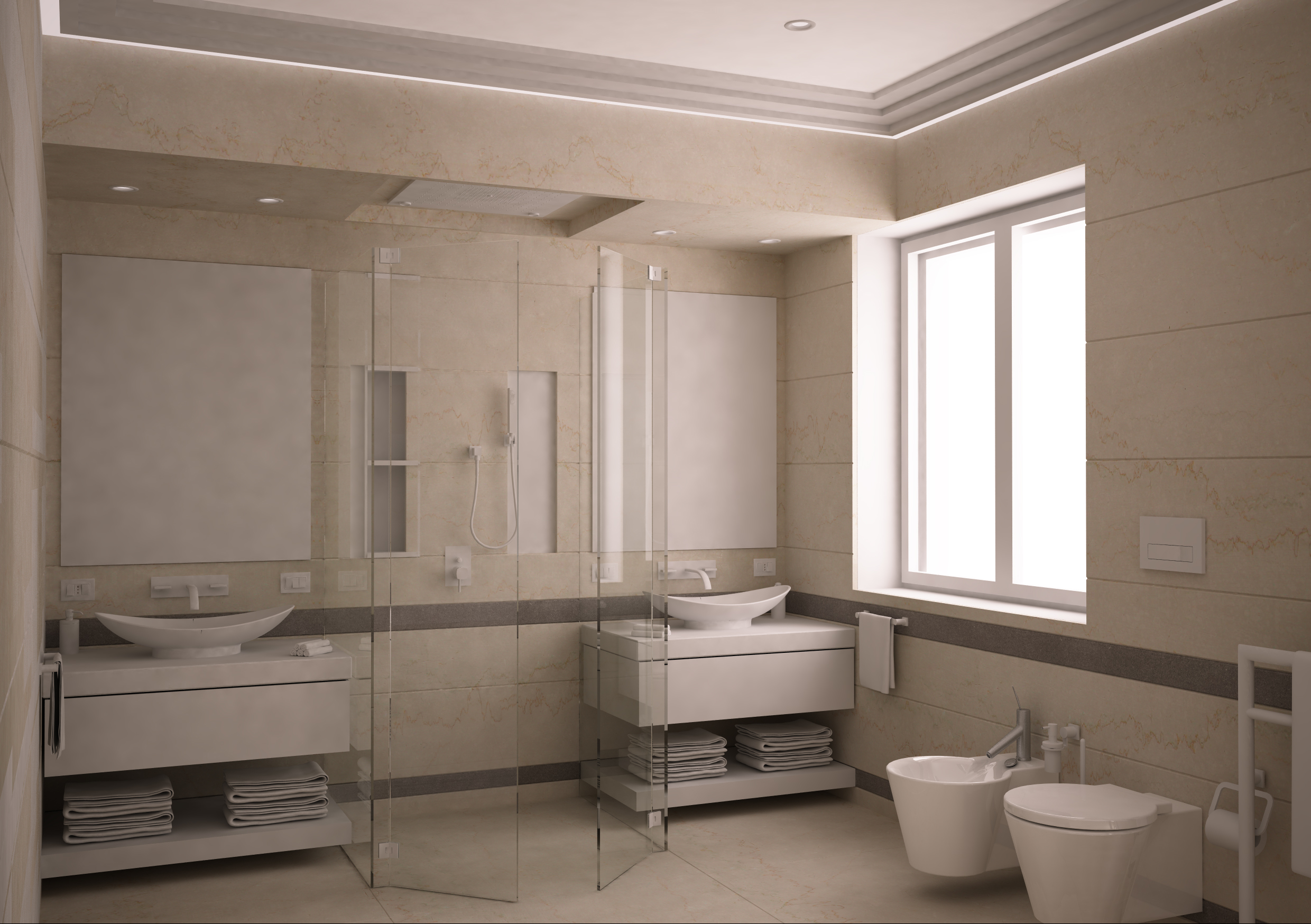

rispetto all'immagine postata, dove vi vede la luminescenza delle luci, se "accendo" la luce physical sun, tale luminescenza mi diventa nera...vedi immagine allegata

Balrog wrote:se "accendo" la luce physical sun, tale luminescenza mi diventa nera...
Se stai utilizzando un materiale con Luminosity Layer per simulare i faretti, prova ad abilitare (sempre nel Luminosity Layer) l'opzione "Compensate Exposure"
TheTruster
Balrog
Posts: 111
Joined: Sat Sep 25, 2010 8:20 pm
Location: Brescia
Re: Help Luce ad area
Post by Balrog »
in effetti era quello che mi mancava... ;)

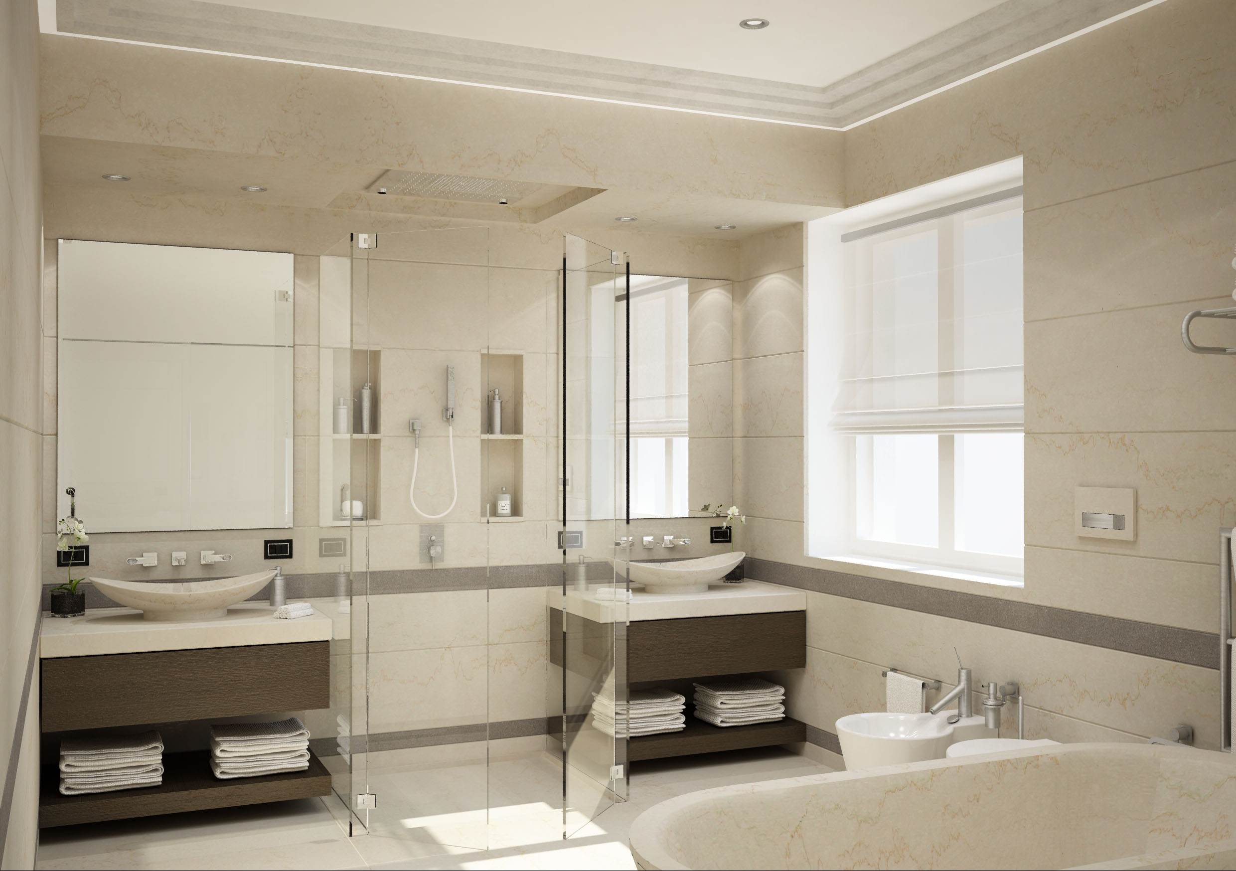

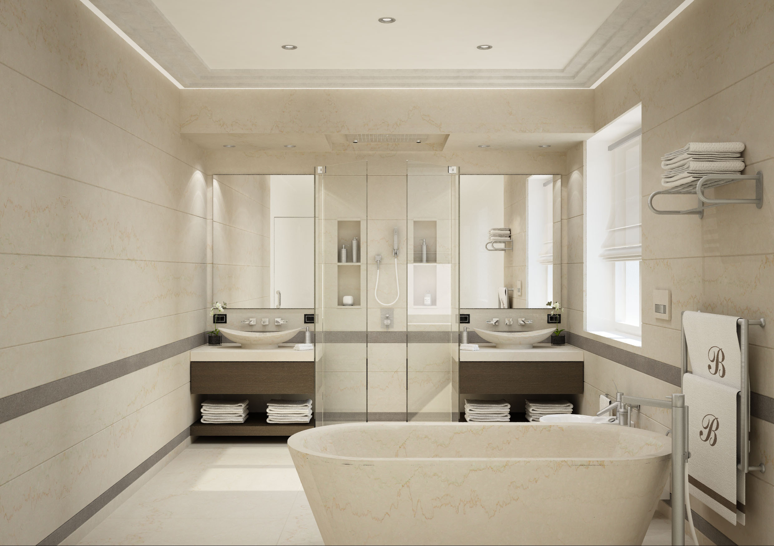

ora però mi sembra che ci sia qualcosa che non va nel render dopo la texturizzazione...
di seguito i setting della physical
iso 100, f.stop 4.5, shutter 125
impostazione di GI medium di default con irradiance map e light cache
enviroment con texture colore bianco 255,255,255 e multiplier x5
Illuminazione con Physcal sun (valori di default) luce ad area senza decay dove ho le fasce di led e luci ies per i faretti.
che ne dite??
