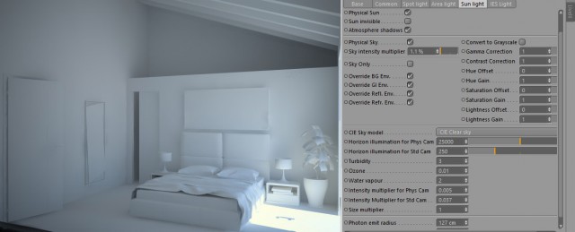

Ho provato a seguire i vostri consigli ed ho fatto un passo indietro (tolto le texture per rifare le luci)
Nell'immagine seguente ho lasciato solamente una luce spot-infinito con physical sky e sun accesi (prima lo sky era spento), ho modificato il multiplier dello sky e l'intensità della phys cam (la mia perplessità è che ho dovuto usare valori molto bassi), inoltre la luce rimane sempre molto netta...

..beh ovviamente non serviva togliere le textures, basta attivare, nelle opzioni di Vray, la casella "Override Material" è molto comoda in questi casi.. ;) ..se per "luce netta" ti riferisci ai raggi di sole che entrano dalla finestra quelli li puoi ammorbidire e di molto aumentando il valore di "Size Multiplier"..impostalo a 5 o di più per vederne la differenza. :)
Per quel che riguarda la camera che valori hai settato dei parametri Film-ISO, F-Stop e Shutter Speed???

Ma hai messo una phsycal camera vero nella tag? Cosi da modificare l'apertura del diaframma, i tempi e gli iso.
Poi io ti consiglio di usare una luce con target per simulare il sole e nella tag di vray alla voce Light Type mettere infinite light.
Ovviamente attiva le ombre. :)

..oddio ma ora leggo??????..Sky Multiplier a 1.1 % :o :o :o ..ma di default di solito non sta a 100%..???????..
ocman
Posts: 1278
Re: Migliorare render interni
Post by ocman »
In teoria si... sta al 100%..
Un pò bassino effettivamente... pfiu
