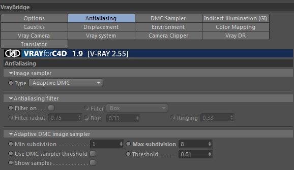

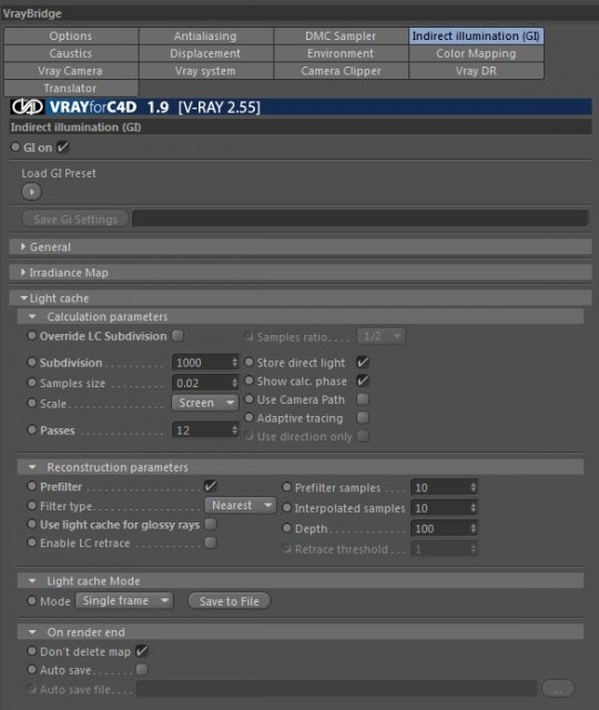

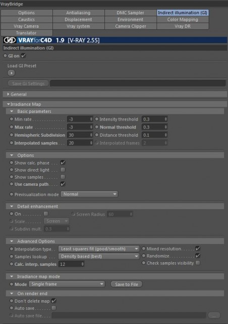

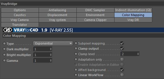

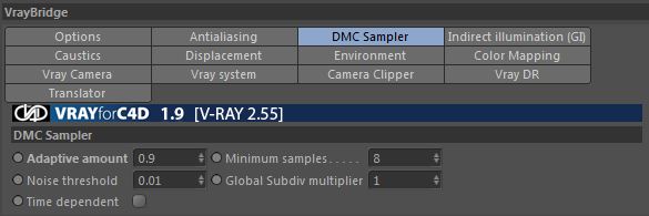

Allora... allego screen shot e ti dico:
per me si potrebbe abbassare ancora a favore di velocità, ma non so cosa...
come ti dicevo le riflessioni sonon al minimo e le geometrie semplicissime...
Camera FERMA SEMPRE, si muovono SOLO veneziana che ruota le alette e ombra albero (Alpha) STOP!
Tempo attuale con i7 63GB Ram 18min circa dimensione 1280X720
Al di la di tutto non capisco una cosa... perchè far elaborare le mappe di IR per ogni fotogramma per poi ri-renderizzare ogni fotogramma? Alla fine il tempo delle due operazioni non è il medesimo? A questo punto non si fa prima a far renderizzare tutto?
Salvo OVVIAMENTE nel caso del Fly-through dove non si fanno tutti i fotogrammi.
Grazie in anticipo!!

precisiamo subito alcune cose:
- che si muova un po' la camera o che stia ferma, che si muovano un po' le veneziane o che si muovano di molto, per poco o molto tempo... non fa alcuna differenza. diciamo che se hai dei movimenti molto rapidi nell'animazione dovrai alzare un po' i parametri della IR, ma il procedimento é sempre identico. se si muove SOLO la camera, é flythrough, per tutto il resto NON E' flythrough, quindi se utilizzi la IR+LC o la IR+BF, va precalcolato sempre ogni singolo fotogramma come ti ho spiegato.
- secondo me non ha molto senso dire "i7 63GB Ram 18min circa".
che i7 esattamente? ce ne sono un sacco e si possono anche overcloccare a dovere.
dei tuoi 63GB di ram quanti ne sono utilizzati da vray? secondo me a occhio non piú di 6GB, e almeno 4GB sono occupati dal vray fur.
18min circa, ok, ma di quanti fotogrammi é composta l'animazione, e quanto tempo hai per renderizzarla? se hai 2 giorni da poter dedicare al render, e devi renderizzare 4 secondi di roba (100 fotogrammi) direi che non é assolutamente un problema.
é davvero cosí necessario utilizzare l'erba fatta col vray fur in questo contesto? é di vitale importanza?
- le mappe di IR vanno calcolate ogni fotogramma e rielaborate in seguito (interpolazione) perché IR é un calcolo approssimato, non fisico. quindi in animazione hai delle differenze di luminositá tra un fotogramma e l'altro, che se non interpolate generano il flickering, un bellissimo effetto di lampeggiamento che piace a tutti.
interpolando ogni fotogramma con i precedenti e i seguenti, si riducono queste differenze fino a tal punto da far sparire il flickering, se il lavoro é fatto bene. ovviamente il "lavoro fatto bene" dipende in gran parte dai settaggi della IR, che vanno curati in dettaglio sapendo bene come funzionano.
a occhio dovresti aumentare l'hemispheric sub almeno a 60, nonché aumentare la max rate (o diminuire la min rate).
la figata della IR é l'adattivitá. se i valori di min e max rate sono identici, non la sfrutti proprio.
detto questo non ti dico che IR sia meglio e BF sia peggio, ti dico solo che:
- ogni progetto é diverso e ha i propri settaggi, cosí come va operata fin dall'inizio una scelta su che tipo di GI utilizzare. non esiste un metodo universale che va meglio in assoluto, altrimenti vray sarebbe un software monosettaggio, con un solo pulsante "render" e poi tutti a fare una passeggiata al parco.
- tra tutti i miei progetti di una certa consistenza, ho utilizzato un metodo BF una sola volta, e non era nemmeno vray poiché stavo utilizzando il motore fisico di cinema4d, il cui principio é analogo. é stata una scelta dettata da certe caratteristiche dell'animazione in questione e da altre esigenze secondarie.
il motivo principale era l'enorme quantitá di erba, alberi poligonali e tante altre piccole cose che si muovevano un po' dovunque, tale che calcolare delle mappe IR lí dentro sarebbe stato un delirio e non sarebbe convenuto in termini di tempo.
in tutti gli altri casi ho optato per IR+LC e nell'ultimo lavoro che sto finendo ora IR+BF, che a paritá di tempi mi ha dato risultati migliori.
credimi, farebbe tanto comodo anche a me usare una BF, per i notevoli vantaggi tra assenza totale di flickering e semplicitá d'uso. ma dopo mesi e mesi di prove e controprove stai tranquillo che non c'é verso di avere la stessa qualitá senza avere i tempi di calcolo raddoppiati, se usi BF.
c'é poco da fare: BF é un metodo unbiased, fisico, non ottimizzabile, come quello utilizzato da motori come Maxwell e Arnold. é roba per chi ha computer molto grossi o che sfrutta renderfarm (o che non si fa problemi se l'immagine é piena di noise).
- una volta che impari a usare bene una IR perché hai realmente capito come funziona anche ogni piccolo settaggio, come ad esempio i threshold che nessuno ha voglia di venirti a spiegare cosa siano... allora stai veramente sfruttando la potenza di vray, che oltre alla qualitá grafica che ti offre, sta proprio nella sua OTTIMIZZAZIONE.
come vedi, io e visualtricks la pensiamo diversamente. quindi la cosa migliore che puoi fare é testare di persona entrambi i casi e trovare il metodo a te piú congeniale per questa singola animazione.
buon lavoro!

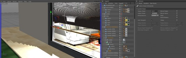

Grazie mille delle spiegazioni e delle idee di partenza!!
Un'altro piccolo inghippo che non riesco a risolvere di movimento...
Dopo aver ruotato la veneziana dovrebbe salire raccogliendosi a pacchetto!
Per la raccolta a pacchetto delle alette ho risolto con un bel CLONA e con il movimento sull'asse Y di tipo CUMULATIVO
Animazione parte a 100% e si ferma a 97% con le alette alte belle separate e quelle basse vicinissime come seccede nella
realtà! E FIN QUI TUTTO OK.
La barra della base della veneziana se la animo da punto A a punto B sia con partenza "spline" che "lineare" si muove con tempi differenti dall'aletta inferiore della veneziana lasciandomela indietro
Come faccio a dare velocità differenti ai due oggetti MA nello stesso numero di fotogrammi?
Allego immagine per vedere l'errore...
