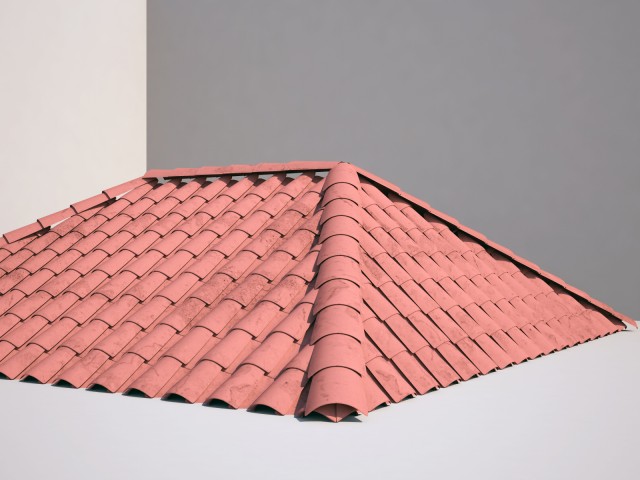

Ciao questo effetto l'ho ottenuto usando tuilegen, il plugin gratuito per cinema.
Ma non so se riesci a fare tetti con più di 4 facce..

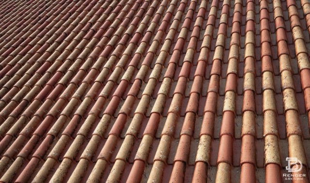

Concordo sul fatto che la geometria sia la via migliore per close-up molto ravvicinati(intendo con camera a meno di due metri dai coppi). C'è però da dire che è una situazione abbastanza inusuale ritrovarsi con una vista così vicina e in tutti gli altri casi con una buona mappa per il displacement si riesce anche a dare l'effetto dello spessore al coppo.
Purtroppo al volo ho solo quest'immagine generica da postare, ma vi assicuro che se fosse inquadrata la fine della falda si vedrebbe anche lo spessore;)

Comunque io ho usato tuilegen 2.0.1 e ti assicuro che è gratuito. A meno che non sia un trial ma non credo. Forse quello che dici tu è tuilegenerator e costa 29 euro ma non vorrei dire una castroneria. Non ho provato ancora le potenzialità di questo plugin perché non faccio mai esterni ma mi hai incuriosito e voglio vedere come si comporta. Comunque usando il displacement si ottengono buoni risultati ma nulla a confronto se usi il plugin. Per lisciare le tegole però ho dovuto usare un Hypernurbs perché il pong non faceva il suo dovere.
