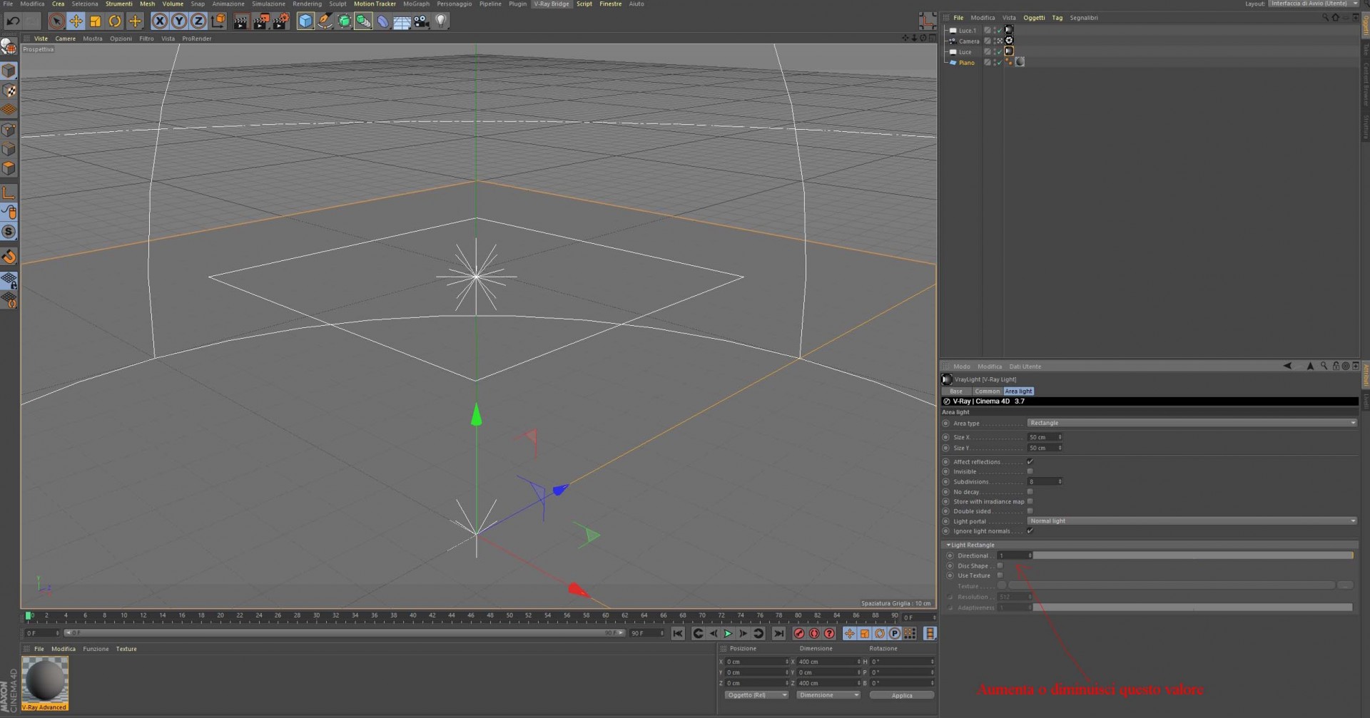

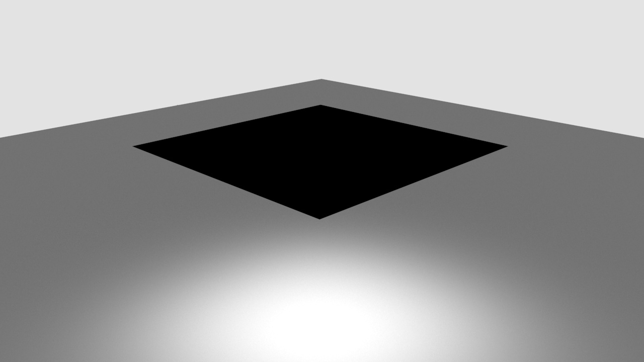

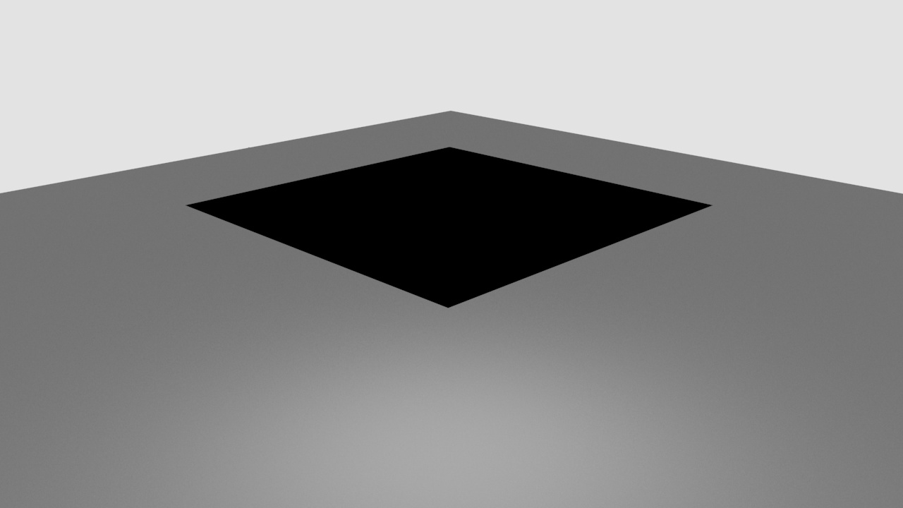

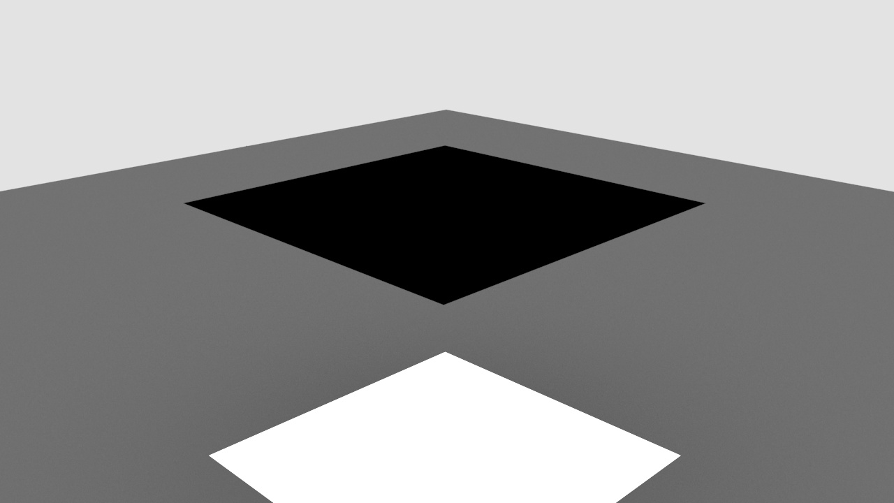

Allora dovresti far così..
Ti allego un esempio così capisci meglio.

Grazie Ocman per l'interessamento.
Quindi l'impiego del luminosity layer non serve.
Devo agire come dici Tu con un'area light.
Io lavoro ancora con c4d r12 e penso che i parametri che Tu mi indichi siano attuabili.
