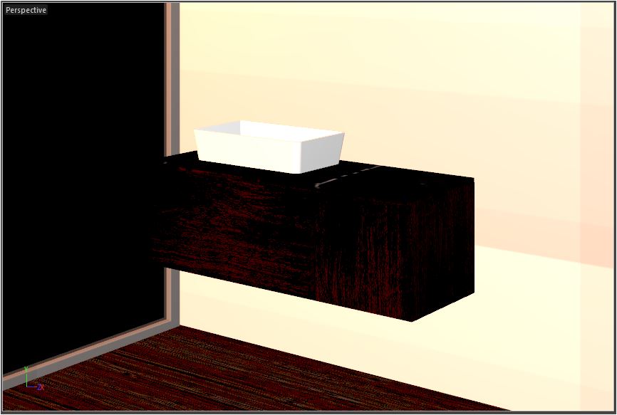

Buon venerdi a tutti
Testando una piccola scena, mi appare la schermata viewport prosp. con materiali scuri.
Questo può essere causa di impostazioni luci oppure esiste un parametro che fa schiarire un po' il tutto.
Ho provato la qualunque, ma figurarsi se l'azzecco.
Grazie, se avete un attimo di cazziature, sono ben gradite.
Cordialmente
allmark
viewport
viewport
viewport prospettiva.JPG (52.67 KiB) Viewed 2072 times

mmm allora, tieni presente che utilizzando un motore di render esterno ci sono parecchi problemi di visualizzazione, i vetri e gli acciai notoriamente sono neri, in pratica Corona Render attualmente passa a cinema solo il canale COLOR, e forse qualcos'altro. E' abbastanza normale, poi considera che se usi una versione datata di cinema4D questo potrebbe essere ancora piu gravoso.
Pero' per un test empirico, prova a salvare la scena e chiudi cinema e riaprilo...

Buonagiornata Master
Grazie per l'info.
Ho provato, ma senza risultato, la renderizzazione però fa il suo lavoro, direi ottima.
Nel caso della tex legno, con questa visualizzazione, non riesco bene a impostarla, devo sempre fare un render regione per traslarla.
Ora cerco in rete qualche ambiente c4dr14 coronato da scaricare.
Grazie gentilissimo.

Ma che strano questo comportamento. Ma te lo ha sempre fatto?

Secondo me, essendo una versione non proprio nuovissima di Cinema, potrebbe avere il parametro LWF impostato nel modo sbagliato. Prova ad attivarlo o disattivarlo e vedi se cambia.

Buonagiornata
Purtroppo non cambia, rimane sempre scuro.
Edit>project setting>linear workflow
Grazie per l'intervento

Ma te l’ha sempre fatto?

Buonaserata aVoi
Allora, in certe scene si in altre no.
Sto cercando i parametri per una similitudine.
Ho provato nel display, nel project setting, sto settando quassicosa, ma prima o poi ce la devo fare, speriamo entro il primo giugno, quando mi scadrà la versione...............mannaggia.
