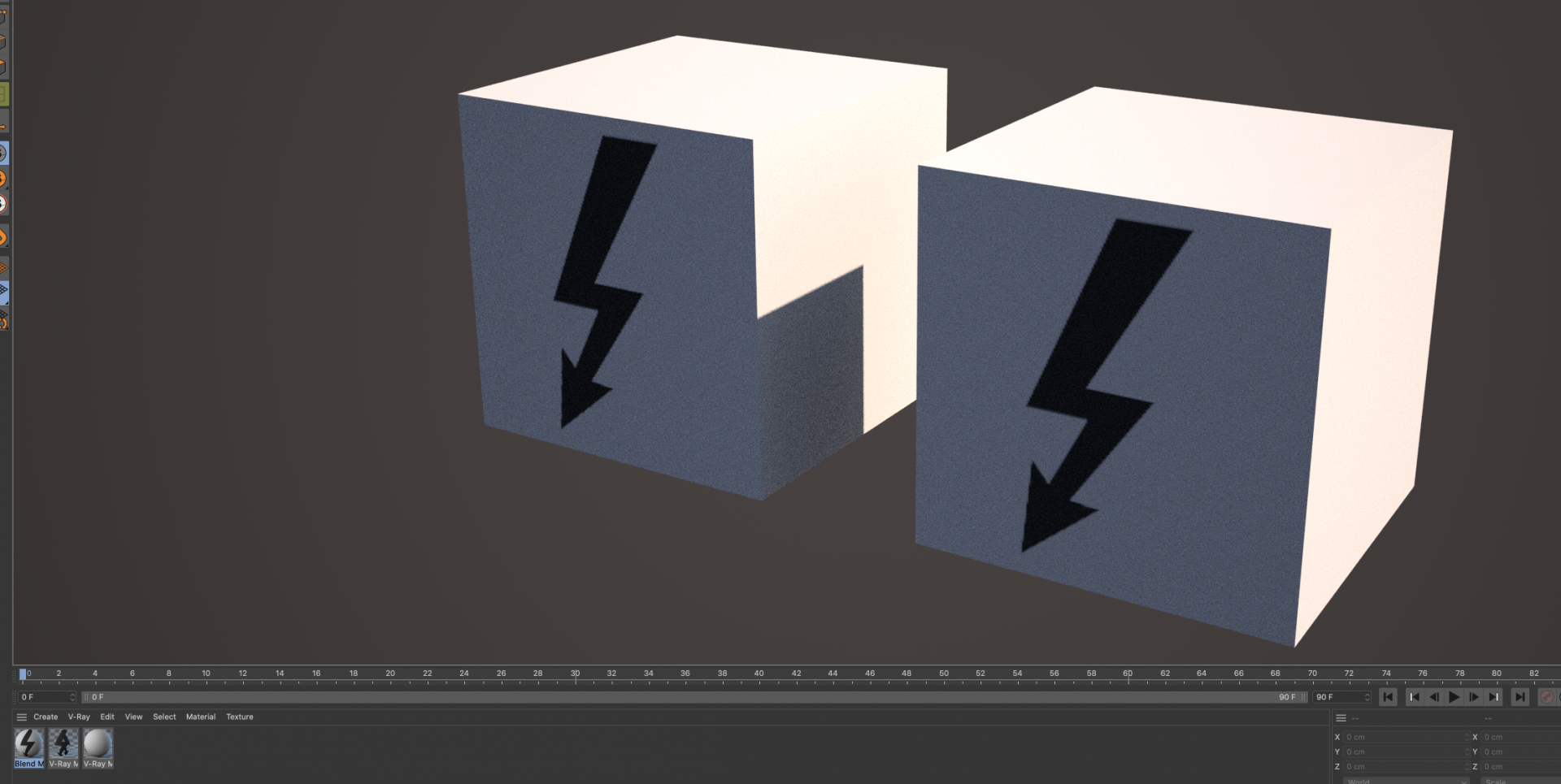

Ancora ci stanno lavorando su materiali multipli e selezioni, nel frattempo puoi usare un blend o separare il poligono spostarlo di una frazione di mm e dargli il materiale(io ho sempre fatto così su qualsiasi motore a parte quello nativo di Cinema). Ti allego due esempi:
blend.zip
(49.86 KiB) Downloaded 100 times

Ho visionato il file Sirio e va bene allora faro cosi.... supponiamo che volessi fare la muffa come nell'ultimo tuo post... l'interno industrial dove poi hai lavorato sulla tubatura dell'aria intendo.
Texturizzo prima le pareti "pulite", poi faccio una copia delle pareti e le estrudo di 1mm senza i tappi e cancellando le supperfici di 1mm che si generano (l'altezza dell'estrusione in pratica) e a quel punto il materiale con lo sporco (diffuse+opacity) lo applico alle pareti con l'offset di 1mm che mi sono fatto?
Chiedo solo per conferma con un esempio più complesso del semplice logo su una superfice piana
Sirio76
Posts: 2643
Re: Vray 5 multi materiale su un oggetto
Post by Sirio76 »
duplichi la superficie, selezioni i poligoni, usa normal move impostato a 0.1 mm, applica normalmente il tuo shader che ovviamente deve contenere una componente di trasparenza altrimenti sarà totalmente coprente. Va da se che questo è solo un workaround momentaneo, nella versione finale non sarà così.
