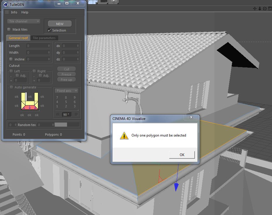

ho un problema con tuilegen...a quanto pare ha qualche bug qua e la... io seleziono la "faccia" e mi dice a ripetizione di selezionare solo un poligono...why??

E ti sei accertato di aver selezionato solo 1 poligono (fatto da 4 punti)?
Se nn ricordo male vuole solo 4 punti x faccia quel plugin...al massimo se ce n'è di più li cancelli e lo rifai :)

si sicuro che sono solo 4 punti, ma mi ha sempre dato problemi stò plugin... non vorrei mettermi a creare dei solidi uno per uno :?

ecco qui...ti posto il file del solo tetto...
forse ho capito...sono + di 4 i punti della falda...ma in questo caso come si può risolvere la "magagna" :lol:
delle falde complesse?
io davo per scontato che selezionando una faccia lui "per ragionamento" riempisse la faccia con i coppi.... nn esiste nessun'altro plugin del genere, che funzioni in modo un po + completo?

ciao ragass, allora, anche a me ogni tanto tuilgen incappa in questo problema.
Per quanto ne ho capito io tuilgen "vede" il poligono su cui può applicare i coppi solo se è effettivamente composto solo da 4 punti.
es:
il tuo tetto non è composto da un qudrilatero? devi spezzarlo.
il tuo tetto deriva dal melt di più poligoni? ricreali a base 4
Questo è quello che credo di aver capito di tuilgen.

esatto il problema del tetto in questione è proprio questo...come dicevo e come dice entropy, i punti della faccia sulla quale applichi i coppi devono essere 4, quindi vanno rifatti....
alternativa? un po' macchinosa, ma funziona è farti una parte di coppi in un piano a se e posizionarlo su ogni lato del tuo tetto e booleanarlo dove non serve....lungo, ma funziona...io lo feci così tempo fa...se c'è un modo più veloce fatecelo sapere ;)

ok grazie per la dritta :)
adesso riprovo di booleane....benedetto colui che inventerà un marchingegno più "elastico" :arrow:
