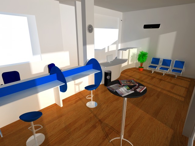

ciao a tutti,vi mostro un mio nuovo interno,fatto seguendo gli aiuti che mi avete dato in un mio vecchio post.
La scena è sicuramente troppo chiara,ma oltre quello manca di realismo..sembra di plastica! :?
Sulle pareti di fondo ci sono quei due ritagli che 'nascondono' due loghi che hanno attorno una cornice (ho messo la texture sulla superficie con il canale alpha attivato,ma non vanno via,il logo da solo non riesco a metterlo).
Che mi consigliate?
CIao e grazie :)

Devi assolutamente migliorare luci e camere, una volta ottenuto un buon risultato inizi con i materiali.
Che settaggi hai usato ?!

Ciao Ettore,
allora ho una luce area alle finestre (senza ombra,con decadenza lineare e intensità al 70%), una luce infinita (con ombre area, intensita 80%) e la GI (int. 80, prec. 80, prof. 6, camp. 200, min 12, max 40).

Non esiste luce senza ombre, diceva il vecchio saggio. Ecco scoperto l'arcano della poca profondità della tua immagine. La luce area così settata tenderà ad appiattire l'immagine rovinando i chiaroscuri.
Ettore.

Ho capito....quindi levo la luce area e utilizzo solo l'infinita con ombra e la GI settata meglio?

La luce area tienila ma attiva le ombre e la decadenza.
Ettore.

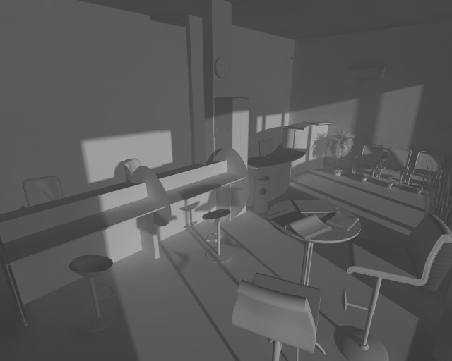

Eccomi :)
Ho settato un po' meglio la GI, l'infinita è uguale a prima mentre l'area ha intensita 70,ombre morbide con densità al 90 e decadenza lineare.
Che ne pensi?

le ombre vanno area e le intensita delle ombre NON VA MAI cambiata... non ha nessun senso una luce con ombra intensita inferiore al 100%

Post by maffo »
Ho capito..avevo messo un'ombra differente perche ho pensato che ci sarebbero state poi troppe ombre,quindi diverse fonti luminose,mentre in realta qui ne vorrei una sola,cioè quella solare..è sbagliato come ragionamento? :o
Ora faccio un'altra prova comunque :)
Grazie!

le ombre in natura sono quelle delle luci, se tendi al fotorealismo dovrai cercare di mantenerti nei settaggi reali
tieni conto che i render si fanno ormai da anni e le sperimentazioni sono state tutte fatte, questo facilita non poco perche con un po di studio e ricerca si trovano facilmente i settaggi corretti
