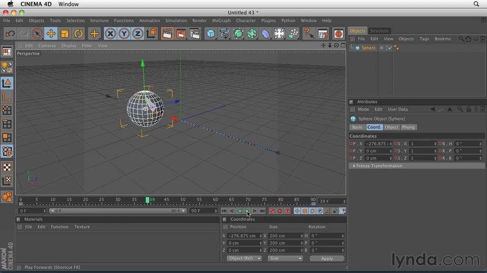

Salve a tutti, oggi ho avuto un problema con le coordinate di C4d.
Non so bene cosa ho combinato, fatto sta che si sono accesi dei quadratini gialli accanto alle coordinate, nella finestra dell'oggetto su cui stavo lavorando.
Secondo i miei calcoli questa era la fonte dei miei problemi... l'oggetto in questione compariva normalmente quando renderizzavo in view port, mentre non compariva o veniva spostato, se renderizzavo in esterno.
Non conosco il significato di quei quadratini, ne so come ho fatto ad "attivarli". Qualcuno potrebbe chiarirmi la cosa? Utilizzo C4d R12

quadratini?
uno screenshot?
è possibile che tu abbia involontariamente registrato dei keyframe

puntino o quadratini gialli? se sono puntini magari significa che hai involontariamente registrato una traccia di spostamento dell'oggetto, quindi hai fissato l'oggetto in una posizione, se così fosse (non sono sicura) puoi provare a fare tasto destro sopra la voce delle coordinate e fare "animazione" --> "cancella traccia"

In primis grazie delle risposte. Purtroppo non ho uno screenshot da mandarvi, in quanto sono riuscito per vie traverse a recuperare mezzo lavoro e ho finito col sovrascrivere quello che mi dava problemi.
Ah ho trovato questo screen altrui, che mostra bene di quali rettangolini parlo. Sono quelli rossi alla sinistra delle coordinate.
Nel mio caso erano gialli.
Con ogni probabilità è come avete suggerito. Ho leggere rimembranze dal corso, purtroppo non usando più certe cose si finisce col perderle :(

ciao, si il motivo è proprio quello. quando ti capita fai come ha detto Elisa, così cancelli la traccia dell'animazione involontariamente registrata ;)
i pallini accanto a tutti i parametri di cinema servono per aggiungere keyframe in modo da animarli ;)

Sì, il pallino che trovi a sinistra di un parametro significa che quel parametro è animabile. Quando non è presente nessuna animazione il pallino è grigio e vuoto, quando è rosso pieno significa che quel parametro è animato e che sei in corrispondenza di un k-frame sulla timeline, quando è giallo vuoto significa che è animato ma non sei su un k-frame. Per registrare un k-frame fai ctrl-click sul pallino, per rimuovere la traccia di animazione click destro -> animation -> delete track.
