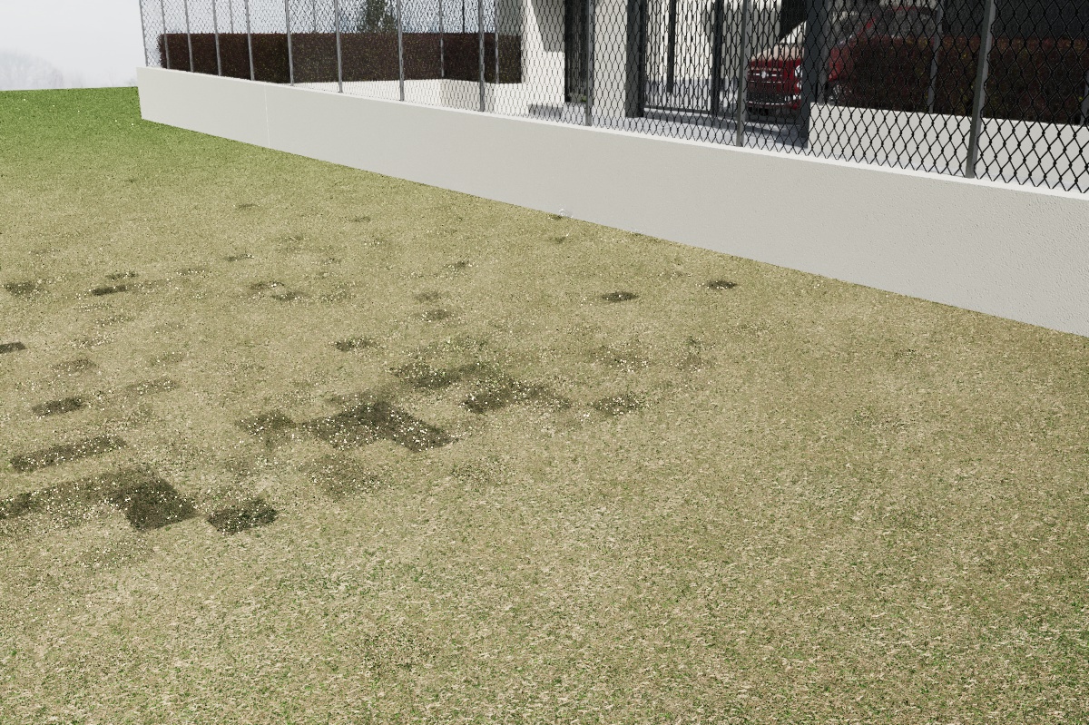

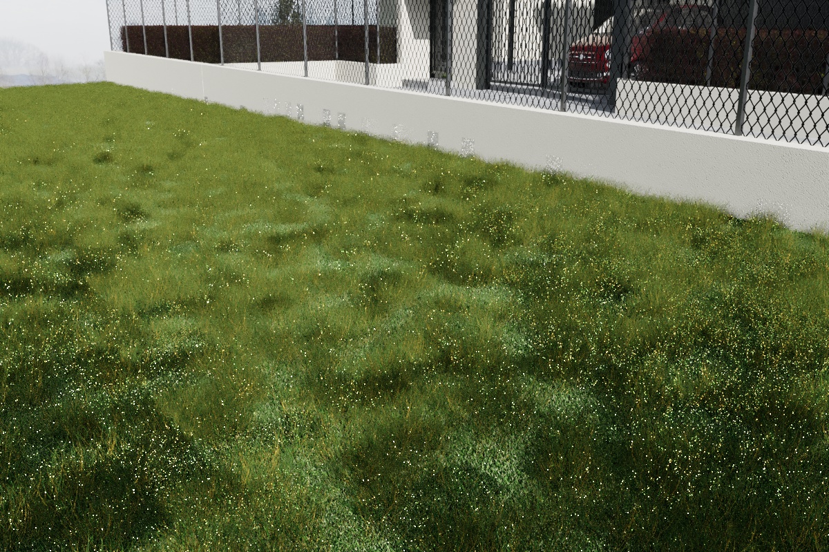

Ciao a tutti. Vorrei chiedere il vostro aiuto su una cosa che non riesco a capire e non riesco a risolvere. Uso Cinema 4D 2023 + Corona 9. Per la modellazione dei progetti uso un programma cad poi importo il modello a C4D. Per inserire l’erba sul terreno uso Chaos Scatter e mi succede che quando applico l’erba sulla superficie importata dal Cad, non me la sviluppa e avrò il risultato come la prima immagine. Invece se ricreo il terreno con i piani del C4D è tutto ok (i parametri di scatter sono sempre uguali). Potete darmi qualche consiglio su come risolvere il problema? Grazie anticipatamente.

Ciao,
Potrebbe essere solo un problema di normali del poligono.
Prova a selezionare la faccia del poligono su cui applichi lo scatter e usa il comando inverti normali.
Vedi se ti va così.

chamin wrote: Sat Apr 01, 2023 8:12 am Ciao,
Vedi se ti va così.
Si, era quello. Grazie mille
