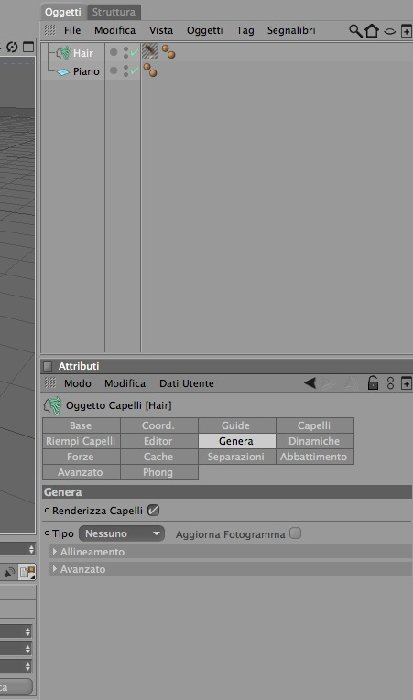

Poi, visto che tu l'hai fatto (mi pare), mi spiegheresti come utilizzare hair con vray ?
Tutte le discussioni che ho letto dicono "basta convertire quello fatto con hair in poligoni", ma poi non spiegano come...
Come diamine si fa ? e poi il materiale da dove lo prendo ? (me lo fa il material converter ?)
**__Alex DJ__**
Posts: 233
Joined: Sat May 17, 2008 11:40 am
Location: Alatri--->Frosinone---Lazio
Re: Esame composizione 1 (novellino)
Post by **__Alex DJ__** »
Ciao ChIP, grazie per i complimenti.
Dunque, per l'erba con vray, il procedimento è semplice.
Prendi un piano....applichi i capelli...poi...tra le proprietà di HAIR, c'è l'opzione GENERA. (Vedi allegato)----> Nel menù a tendina TIPO (dove nella foto c'è scritto NESSUNO) selezione PIATTO o TRIANGOLARE e il gioco è fatto.
POi devi imparare a gestire bene i parametri...ma quello lo impari solo facendo tante tante prove...!
Se hai problemi chiedi pure...!
P.s per il materiale....basta che crei un materiale vray...in DIFFUSE LAYER, imposto il colore dell'erba mediante gradiente o una texture e successivamente assegni il materiale a HAIR .
Spero di essere stato chiaro.
