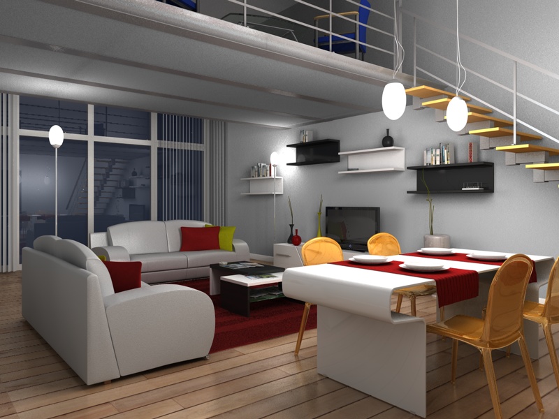

Interno poco realistico
Alessia00
Posts: 148
Joined: Sun May 18, 2008 5:21 pm
Re: Interno poco realistico
Post by Alessia00 »
Ambientazione molto bella.
Per renderla più realistica dovresti cambiare la tex del divano e dei cuscini annessi, sembrano di plastica e rigidi.
morph
Posts: 2000
Post by morph »
gazie per il complimento.
Secondo te devo solamente cambare la tex oppure sono proprio i modelli che non vanno bene? :?
edit: scusate, volevo chiedere se magari a qualcuno interessa il modello della lampada brera che ho modellato...
Non so magari se non è già presente in archivio e piace, la metto volentieri a disposizione. :)
morph
Posts: 2000
Post by morph »
intanto ho provato a fare anche un notturno, ma come sempre non mi convince... :(
morph
Posts: 2000
Post by morph »
ho aumentato un po' la luce...
FiLiPpO92
Posts: 1795
Post by FiLiPpO92 »
io opterei piu per l illuminazione diurna.diminuisci ancora un pochino la saturazione di alcuni materiali come la lampada.cambierei anche il parquet,e lavorerei sulle riflessioni e sugli speculari.devi anche rivedere il materiale del corrimano,perchè non rende come dovrebbe.insomma,rivedi un po tutti i materiali perche sono quelli che stonano,perche l illuminazione va bene
myskin
Posts: 1117
Post by myskin »
be' devo dire che le notturne non sono male. Se fai un mix delle due desaturando il muro o facendolo meno bianco o facendogli prendere meno i.g. mi sembra ok. Il fresnel del vetro è bello ed anche il parquet ha avuto nuova vita da questo set! Se il tavolo in primo piano fosse in vetro? I divani di altro tipo o con una texture rossa? Proverei a dare un disegno più omogeneo alle mensole e allargare un po' il campo.
Per gli strani effetti ci sto' pensando da un po' ma non mi raccapezzo!! :?
Pensa che oggi ho perso una marea di tempo per un render che faceva strani riflessi e la G.I. "saltava" nel calcolo alcuni volumi..dopo aver guardato luci, tentato improbabili settaggi di render, cancellato e rifatto materiali, cambiato scala.. alla fine un alberello segnato come oggetto ma inesistente (facendo O diventava lo schermo grigio!); l'ho cancellato e tutto è tornato a posto!!! :shock:
Ah, i vetri sono solidi o solo un piano? talvolta fanno strani pasticci i secondi con la rifrazione.
Comunque bella la lampada!
morph
Posts: 2000
Post by morph »
grazie per la lampada...fatta da me :)
ho provato nel frattempo a rifare il diurno...come va ora?
il tavolo inizialmente era in vetro...ma mi ha datto grossi problemi e allora l'ho trasformato in laccato bianco :roll:
i vetri sono con spessore, non sono solo piani.
morph
Posts: 2000
Post by morph »
filippo e myskin, intanto posto un notturno "mixato", poi quando riesco a trovare il tempo per farlo, cerco apportare le modifiche che mi avete sugerito.
Certo alcune di queste sono un pelo contrastanti, vedi parquet :) ma sicuramente sui divani c'è molto da lavorare e come dicevate anche sulle mensole.
Per il divano, vorrei farne uno nuovo, che ci stia bene con questo arredamento e anzi contrinuisca a renderlo ancora più realistico.
Avete un modello che vi sentireste di consigliarmi che provo a rifarlo? :)
così continua ad allenarmi anche e soprattutto con la modellazione e il texturing.
Grazie ancora per la pazienza che mi dedicate. :oops:
:D
sambrn
Posts: 56
Joined: Mon Jun 16, 2008 4:36 pm
Post by sambrn »
Hai usato il color mapping?
Se no, provalo... dovrebbe migliorare ancor più la resa, bilanciando parti in luce con quelle in ombra, ed armonizzando la saturazione dei colori...
morph
Posts: 2000
Post by morph »
nel diurno è utilizzato, con impostazione 1 - 1
solo che come detto in precedenza, mi sembra che il color mapping tenda ad appiattire i contrasti.
Per il notturno, non l'ho ancora utilizzato, ma sto provando così vediamo come riesce, sempre con impostazione 1 - 1
Per il resto, faccio richiesta anche a te di un modello di divano che potrei inserire al posto di quello attuale, dato che secondo me molto del poco realismo è portato da questo divano.
