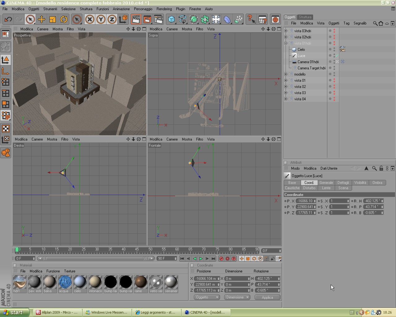

non ho ben capito bene il tuo consiglio sull'angolazione
ti posto la scena con la luce infinita selezionata

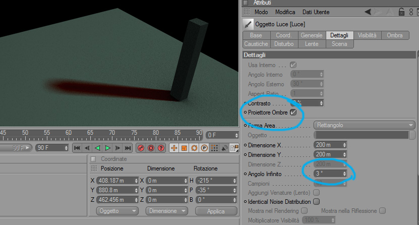

"Proiettore Ombre" e "Angolo Infinito" sono tutti e due parametri in Luce Infinita -> Dettagli
in sostanza dicevo che puoi usare la luce infinita solo per proiettare un'ombra molto lieve e sfumata per staccare i volumi senza intaccare l'illumiazione dell'hrdi.
