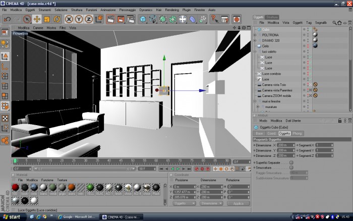

allego immagine con cubo di default così capite le dimensioni!
riscrivo i settaggi
800x600 per prove
antialiasing migliore 1x1 4x4 mip 50%
ig come prima
occ am. di default
luce infinita con ombra netta
solo una luce area grande come foro finestra senza ombra e con decadenza lineare
aiut

vedendo il tuo cubo di default
l'intero modello è troppo grande
mettilo in oggetto nullo, compreso di camere e luci, e ridimensiona di 0,1 x-y-z
ciao_____

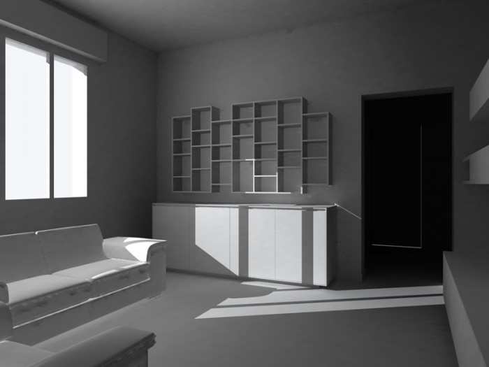

fatto, scalato il modello
renderizzato con i parametri di prima...
e mo...
alzo intensità della luce area?
e ne aggiungo???

fai una cosa metti l'oggetto cielo, crei un materiale e attivi solo la luminanza poi lo applichi all'oggetto cielo e alza leggermente la luce area.

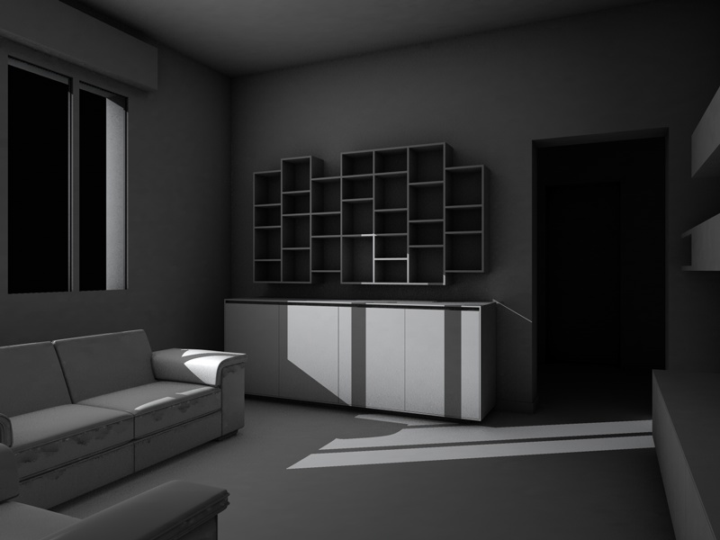

fatto
oggetto cielo luminanza 100%
luce area 120 %
senza oc am altrimenti in mio mini super portatile da rottamare ci mette un'ora.
...direi meglio...
che dite, aggiungo luci o vado ad aumentare ancora l'unica luce area sulla finestra??
e se attivo la luce nel corridoio?? sempre pian pianino... :D

ciao oscar,
secondo me dovresti riprendere un po' tutti quegli artefatti della soluzione di GI, prova ad alzare un po' il valore di precisione e il min.campioni. il divano in particolare ha degli errori troppo evidenti per un soggetto così in vista.
al contrario di filippos a me piaceva la soluzione "senza Cielo" e avrei lavorato di più sulla luce Area.
ti faccio notare anche come le ombre indichino un orario abbastanza avanzato della giornata, di conseguenza cercherei di adattare leggerissimamente il colore della luce all'orario. se puoi, prova ad aggiungere una luce Area sulla sx del corridoio per dare l'impressione che ci sia qualcosa oltre alla scena visibile, così è troppo buio.
AR2 può ancora dire la sua!
ciaociao,
