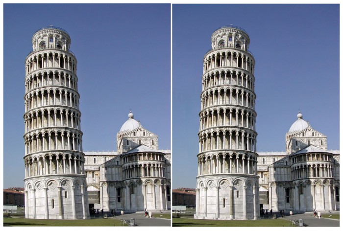

Scusate la mia intromissione ma la torre di pisa non è posizinata affatto li' fra il duomo e il battestero (sono di pisa) bensi' è dietro labside del duomo.
Poi (anche se non so' qual'e' il fine ultimo del lavoro) serviva proprio la CG per addrizzare la torre non bastava Photoshop?
Allego vera posizione della torre, raddrizzata e no, fatta in 3,5 sec.
ciao.....

spiccicoo wrote: Poi (anche se non so' qual'e' il fine ultimo del lavoro) serviva proprio la CG per addrizzare la torre non bastava Photoshop?
in effetti se il Comune di Pisa ha affidato l'incarico a doctor mauro per il raddrizzamento della torre... il povero doctor ha perso tempo con cinema per espletare il suo lavoro...
non si finisce mai di imparare... :wink:

spiccicoo wrote:Scusate la mia intromissione ma la torre di pisa non è posizinata affatto li' fra il duomo e il battestero (sono di pisa) bensi' è dietro labside del duomo.
ciao.....
Ciao, allora il lavoro come ho detto è per una pubblicità il che punta a far capire le potenzialità del 3d in maniera simpatica, nel senso che dietro alla modellazione della torre, ai cambi di materiali (oro, legno, marmo, boh...) anche al suo "spostamento" a Roma, Egitto, etc... dietro a slogan del tipo "raddrizziamo la torre di Pisa", portiamo la torre di Pisa a Roma, etc...
Spiegata in modo grezzo e grossolano è questo l'intento...
Per il posizionamento lo so, ma l'unica foto che ho trovato velocemente per il posizionamento che mi piaceva è quella che ho usato... anche, tranne x l'inquadratura scelta da te, attorno alla torre di Pisa ci sono caseggiati e basta... l'erba e i due monumenti son + fighi... 8-)
ciao.....
beh allora falla completa e sposta anche l'ombra della torre... :)

beh si, l'hai raddrizzata bene in ps, ma hai tralasciato (volutamente?) l'ombra proiettata sul duomo che è un po' più complicata da raddrizzare.

e anche la base è da sistemare tutta... di sicuro se l'intento era il solo "raddrizzare" la torre, do ragione che il metodo cmq + veloce, anche se a farlo bene un pò di tempo ci si perde, è photoshop... ma come spiegato, il concetto e l'utilizzo è un altro...
