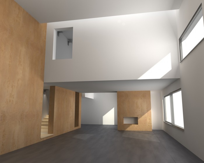

i motivi dell'inserimento delle aree sul filo interno della bucatura sono principalmente due secondo me
il primo è dovuto al fatto che il serramento non incide minimamente poichè sta dietro, esso dovrà incidere sulla scena solo per proiettare e smorzare la luce intensa solare
il secondo riguarda che in questo modo non mi si bruciano i lati della bucatura, se mettessi l'area sul filo verso l'esterno le superfici perimetrali dell'apertura verrebbero colpite dalla mia luce area bruciandosi

prosegue questo post un po' a rilento ma procede :)
inserito i serramenti e la pavimentazione, sto combattendo per non far scurire troppo lo spazio dovuto al pavimento scuro, e penso di essere ad un discreto risultato
ho portato l'AA a 2x2 e 8x8 e densità record in "alto"
il mio obiettivo è quello di ottenere un'immagine limpida come quelle che vedo realizzate con Vray
in questa fase commenti e critiche saranno utilissimi
buon lavoro
