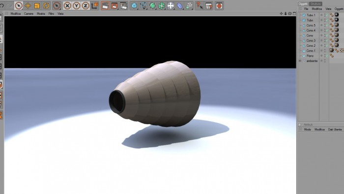

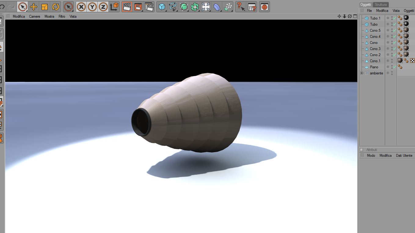

forse non ho capito bene la domanda iniziale... ma non era tutto più semplice creandola con le primitive? bastano un po' di coni e due tubi! e se non ti basta come risultato puoi sempre renderli modificabili premendo "C" :D

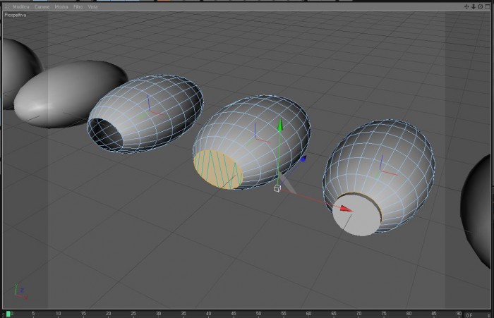

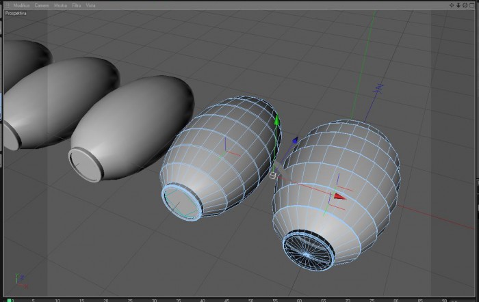

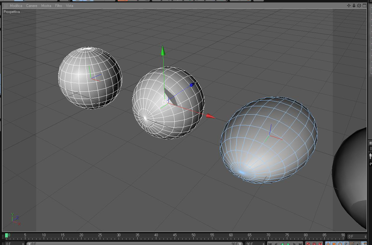

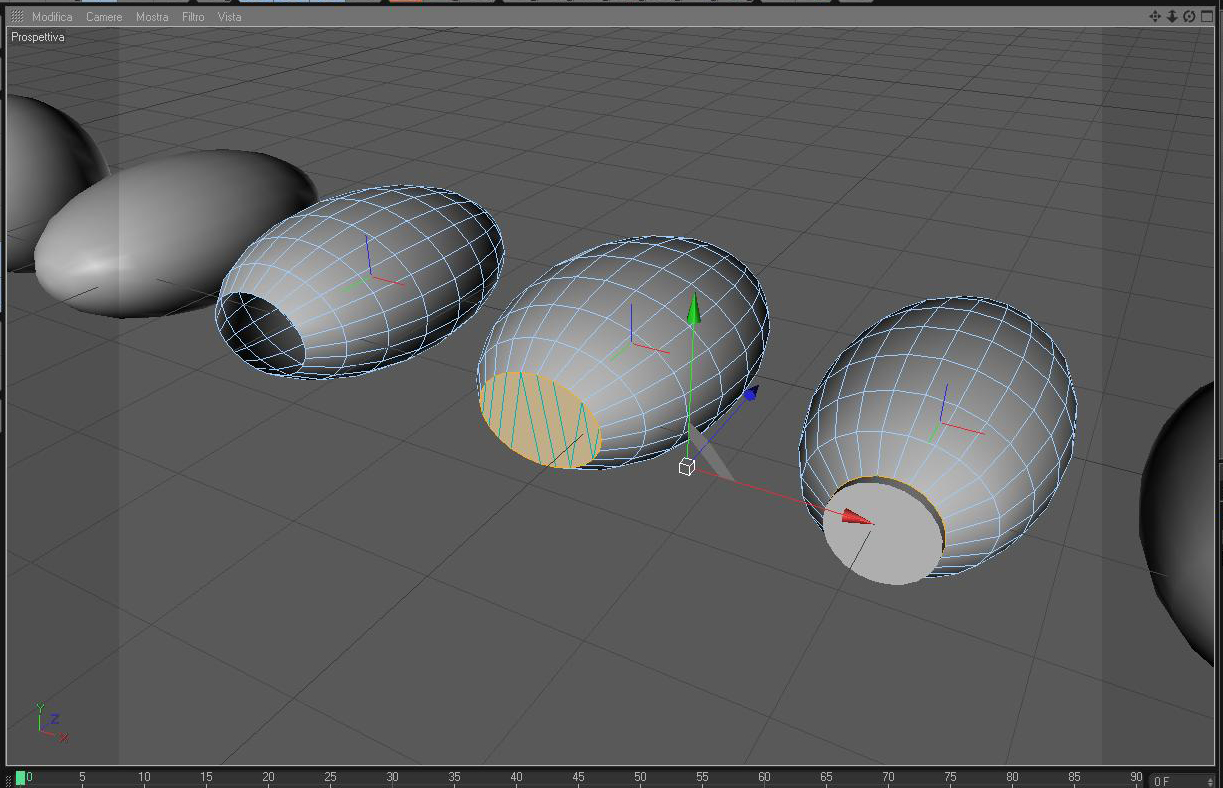

Ho messo in pratica quello che ieri ho cercato di spiegare a parole.
Ecco il risultato partendo dalla primitiva sfera.

Il risultato + o - è quello! ora ci provo anche io! il fatto è che quella sala nella foto che ho postato è un telo di pvc che aderisce a, credo, una struttra in acciaio, per quel motivo a quella forma particolare (se ci fate caso nn è una successione di coni, ma sono tanti piccoli archi che rientrano! però credo che la faccio normale senza rientranze!mi metto a lavoro!

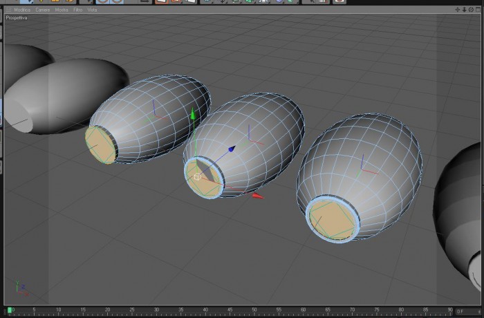

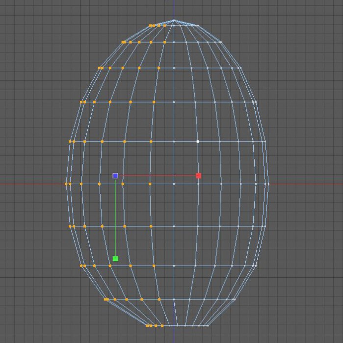

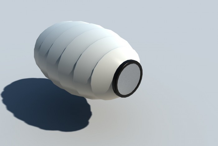

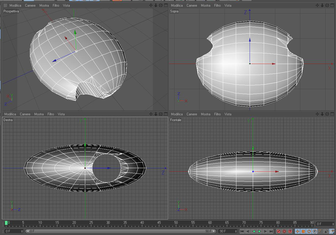

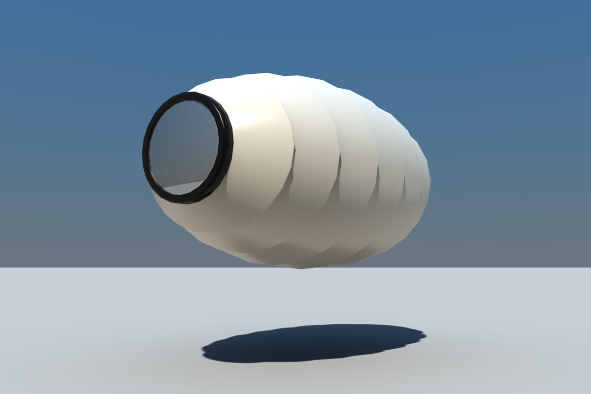

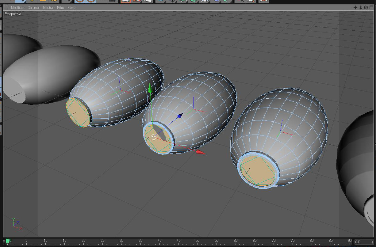

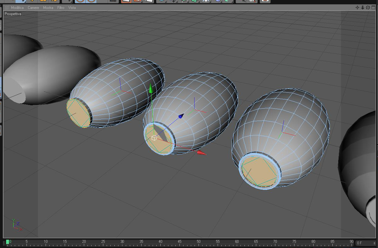

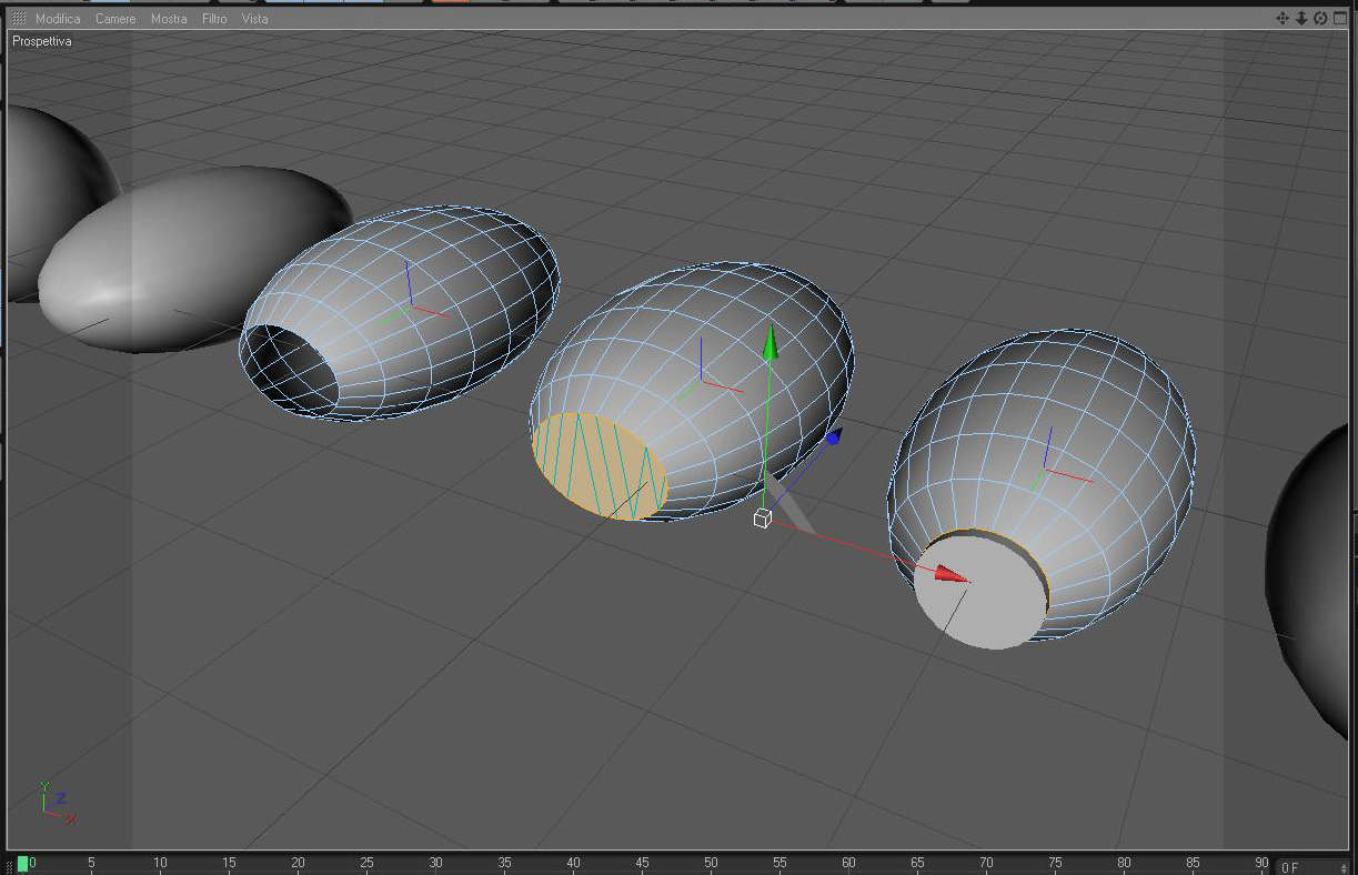

adri7, un'altro consiglio per evitare quel brutto effetto spezzettato del guscio è aumentare il numero di segmenti della sfera iniziale che di default è 24, Buon lavoro vedrai che una volta che prendi mano ci metterai veramente poco.
Ne approfitto per chiedere se qualcuno sa cosa sono e a che cosa servono quelle linee verdine che si possono vedere sulle immagine 2 e 3, che in questo caso si sono create con la chiusura del foro (i punti sui bordi sono complanari, quindi dovrebbe essere un piano quello), ma altre volte mi vengono fuori utilizzando il comando detriangola (con crea N-angoli).

si infatti con il metodo della sfera è molto semplice (già ci avevo provato all'inizio però nn riuscivo a farla schiacciata e solo ora ho capito il perchè xD), se invece volessi fare il foro che sia leggermente spostato e nn sia proprio al centro? devo procedere cn le booleane?

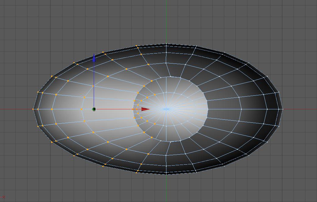

Ci puoi provare con le booleane, xrò rischi di avere una mesh sporca fatta da tanti pezzettini vicino al foro.

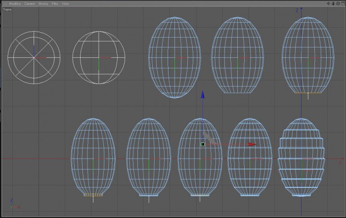

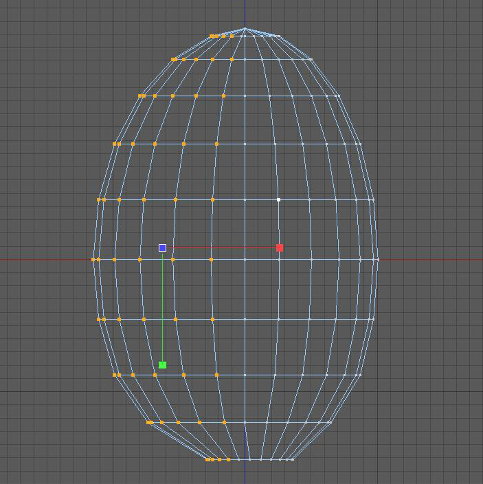

Se non ho capito male vorresti fare una cosa del genere (vedi immagini)
selezioni tutti i punti di sinistra e scala utilizzando la maniglia (nel mio caso quella rossa)
poi sposta leggermente i punti (nel mio caso verso sinistra). Cosi facendo otterrai quello che vedi.

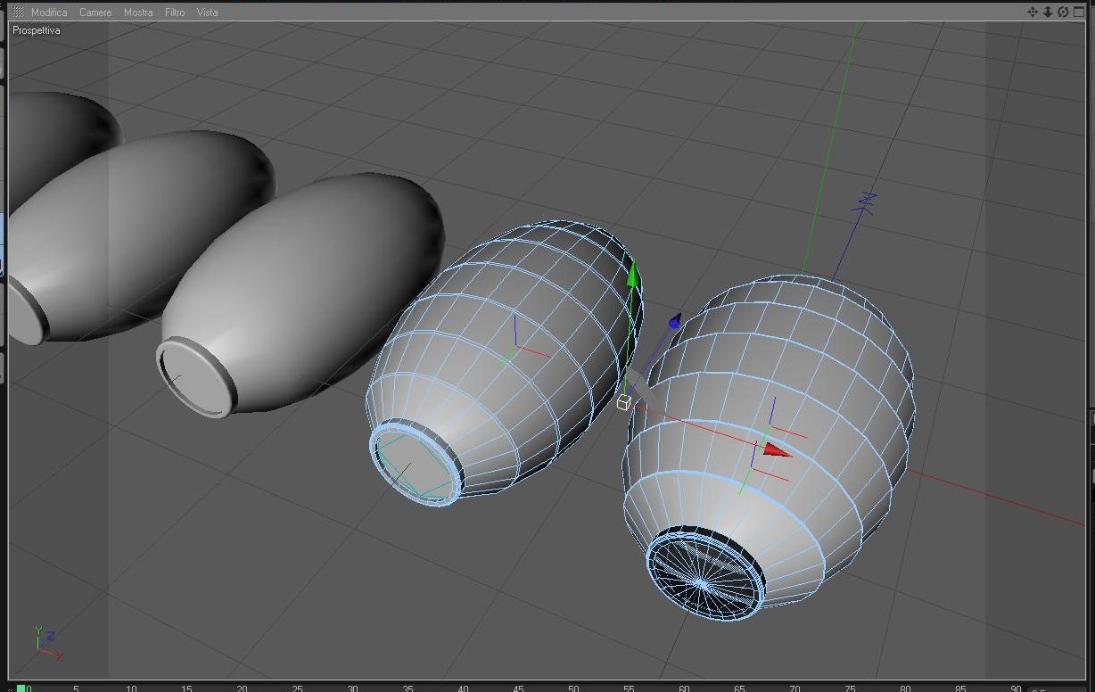

Post by rogerio3d »

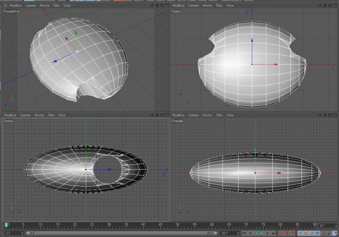

ci ho provato con le booleane (sfera-cilindro), una porcata!

rogerio3d wrote:ci ho provato con le booleane (sfera-cilindro), una porcata!
