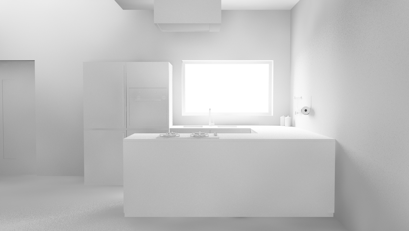

littlefox wrote:
FiLiPpO92 wrote:boh,c'è qualcosa che nn mi piace
qualche consiglio per le pareti???
Non sono un mago nel realizzare render, ma sono sempre del settore architettonico/designer!
posso darti miei impressioni:
- la texture del pavimento non è male ma è scalata giusta?nel senso un pavimento 60x60 in zona cucina ti va bene?
- la texture del mobilio invece non è un gran che di per sè, poi è pure troppo lucida e specchia troppo.
farei uno step a priori sulla luce però, impostala meglio prima di passare alle texture!è troppo intensa quella dalla finestra poi ci sono più fonti.
cmq niente male per essere alle prime armi!
ma microonde e porta mele li hai creati te?
buon lavoro
grazie,mille,sono degli utili e mirati consigli,proprio quello che mi serviva.l illuminazione volevo aumentarla un pochino però ho esagerato.riguardo alle mattonelle hai ragione,le ho scalate ma non abbastanza.poi il microonde e il portamele li ho creati io,si,praticamente ho fatto tutto tranne gli sgabelli :)
grazie di tutto apportero le modifiche al piu presto!

-il mobile alto. qualunque mobile alto appeso, non si mette mai attaccato a una finestra..che sta di lato, disfunzionale per la finestra stessa, ne occlude parzialmente la vista, ne smorza la luce in ingresso e fa proiettare sgradevoli ombre dal mobile stesso. cambiare!!
-considerato che il microonde sta lì'...come pensi di utilizzarlo? stando sdraiato sul cucinino, flettendo di un certo tot di angoli la tua colonna vertebrale lateralmente da uno qualsiasi dei due buchi a lato del cucinino? spostare
-la base su cui è posato il microonde..troppo profonda, per come hai concepito adesso il progetto rimane inutilizzabile comodamente in buona percentuale, inoltre, a che serve il buco enorme davanti agli sgabelli?..solo per mettere le gambe? sono sgabelli in fondo, e sotto ti rimane un sacco ma un sacco di spazio per la polvere...ridisegnare, ridimensionare o riempire fa tu.
-sempre per come è progettata al momento uno dei due sgabelli e relativo ospitante è praticamente a contatto col piano cottura...cambiare pozione del piano cottura.
-non so perchè ma il buco della cappa (che non so che modello sia, cmq) ha il buco fuori asse con piano cottura, spostare!
queste erano considerazioni di carattere funzionale credo, da un punto di vista squisitamente soggettivo penso che con la marea di spazio che si ha attorno alla cucina mi chiedo perchè modellarla come se fosse un progetto di existenzminimum anni 20...inoltre mi sembra disarmonica in molte sue parti, composizione in primis e resa del POV in secundis..infine non capisco la necessità di un contro soffitto di quel tipo..con in piu la cappa che scende...se il tuo intento era togliere tutta la luce che quella microscopica finestra può generare, tra: mobile, contro soffitto e cappa beh operazione riuscita!
per le critiche sul tex etc quoto gli altri e aspetto sviluppi
ciao.

ho tolto un po di roba,come il controsoffitto,e mi sembra troppo alta la stanza,poi cambiato vista
vediamo come svilupparla.togliendo il pensile ho pensato di fare dei cassettoni di fronte proprio alla camera,nel mobile dove si trova il piano cottura.che ne dite di quest idea?

sono d'accordo con Entropy e con Nexzac, e aggiungo che il tuo lavoro manca proprio della parte "progettuale".
è vero che non puoi avere nozioni di architettura, ma capisci anche che se fai una cucina, non puoi non sapere niente delle altezze standard del top, dei pensili, le misure dei moduli standard, ecc ecc. e gli spazi d'uso dei vari elementi, perchè se presenti una cosa del genere ad una ditta che produce cucine ti verrà criticato di aver posizionato male i tuoi elementi, e sicuramente la qualità del render verrà messa in secondo piano. E vedrai che chi ti farà queste critiche, non è un architetto. ;-)
prova a farti una cultura sulle cucine, vedrai che ne trarrai giovamento.
ciao e buon lavoro
