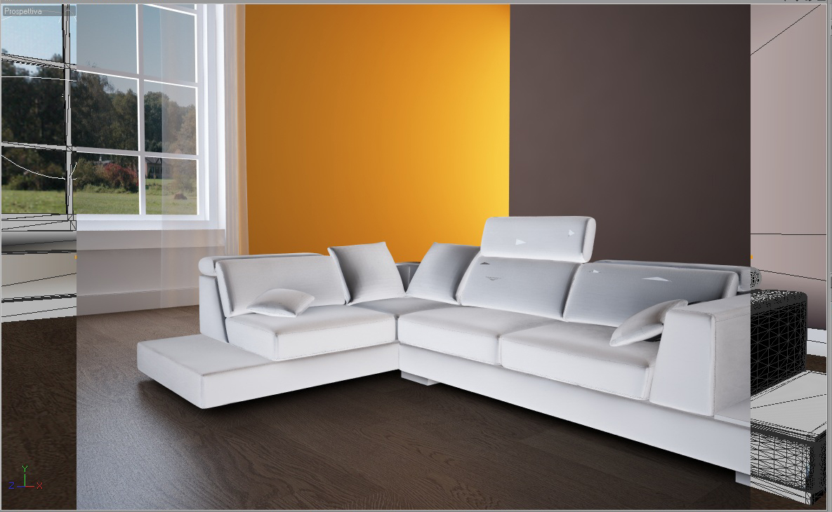

ad esempio vedete questa scena? fa parte di un test vray 1.2 scaricato dal sito.. ho provato a mettere il mio divano e come si può vedere risulta fosforescente qui! il materiale appliacato è quello di prima..

qui ho lo stesso problema con i cuscini bianchi.. sembrano fosforescenti... :?

si ma se nn ci fai vedere il materiale, le luci, la scena.. come se fa ? :)
cmq il materiale sembra avere una specie di fresnel al contrario...

il materiale l'ho postato prima... si è vero sembra una specie di fresnel...

Il modello Archmodel importato nella scena è super "Scacato".... evidenzia tutte le facce e fai REVERSE NORMAL. Vedi che risolvi!!!

no nulla... forse io ho capito tutto... :)
Allora ho preso una vecchia scena d'interni che avevo fatto e ho incollato lo stesso identico divano senza specchiarlo stavolta!! ora è perfetto...
Secondo me il problema era la specchiatura del divano che ho fatto tramite le coordinte x y z.. (avevo messo -1- 1- 1 anzichè 1 1 1)

si si confermo che il problema era quello... se specchio il divano agendo sulle coordinate con valori opposti, mi sfasa tutte le geometrie..
A questo punto vi chiedo se c'è un altro modo per specchiare il modello.. ho provato con il comando simmetria ma mi crea 2 oggetti collegati..
