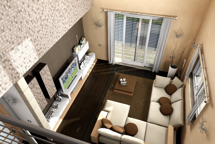

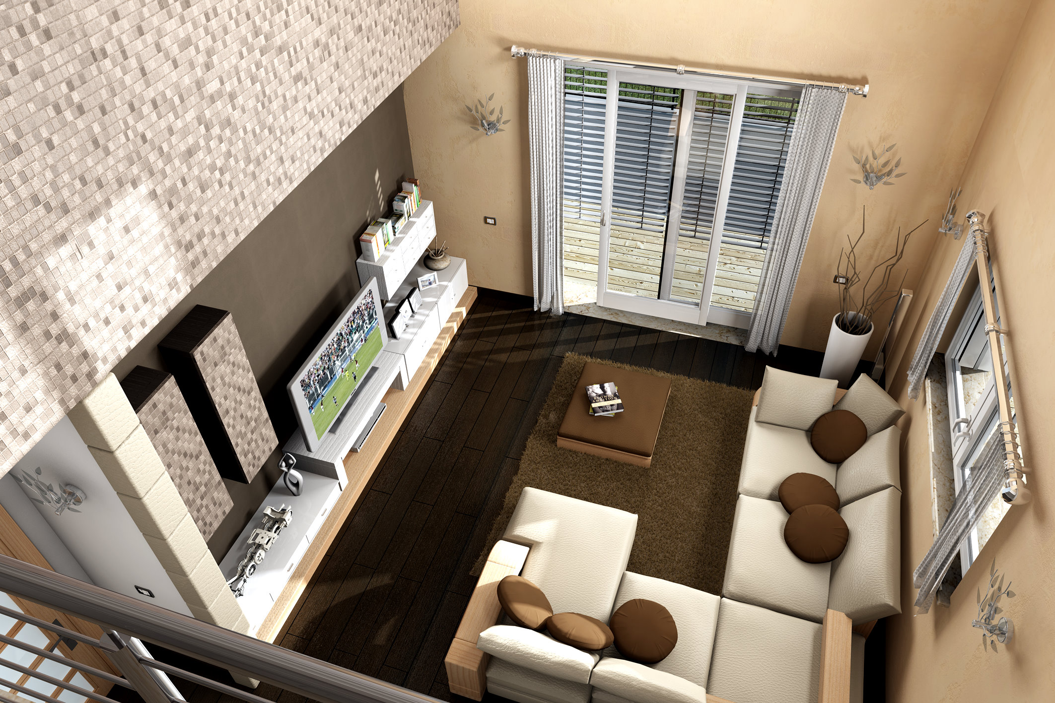

posto la vista che mi interessa di più....
illuminazione con luce infinita + ombre area, luce area + ombre area, I.G. profonfità 3 intensità primaria 100% e secondaria 120%, qualità media. tempo rendering 9h 26m 52s (causato dal vetro)
i colori mi piacciono messi insieme, marrone scuro, chiaro, beige, però sono quasi sicuro che renderà meglio l'altra che sto facendo.....suspance :)
ah, ovviamente c'è qualche materiale da rivedere

sono da rivedere utti i materiali.partirei dalla pelle,che ha la texture troppo grande,e bisognerebbe aggiungere piu riflessione con dispersione...poi sembra che hai messo lo stesso mat anche per gli spigoli del muro accanto al mobile tv o sbaglio? poi i mobili hanno realmente quel mosaico?se no lo toglierei,non è molto bello(parere personale) :D ciao buon lavoro

si la lama del muro verrà rivestita effettivamente così (l'ho vista in una scena preset di cinema e mi è piaciuta come idea, va bene per i bambini :lol: )
il materiale pelle l'ho scaricato così, però hai perfettamente ragione
in teoria il mobile dovrebbe avere una specchio, ma non capisco come mai non mi riflette il pelo del tappeto, quindi ho messo il mosaico per riprendere la parete sopra (anche a me non fa impazzire)

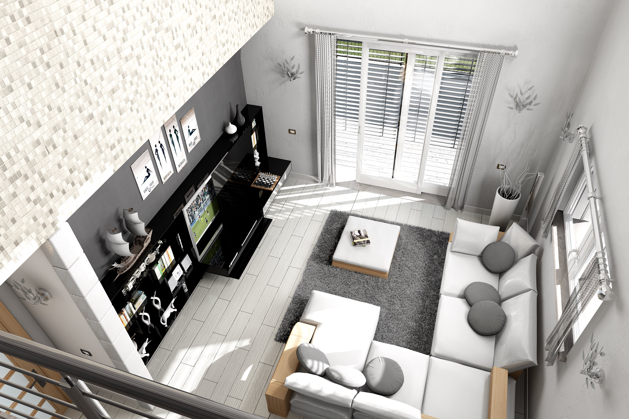

nuova versione, penso che come colori tenderò su questi però ci devo ancora dormire sopra un pò...mi devo convincere, anche se tutto lo devo legare al colore esterno della casa.
il mobile tv è stato preso dal sito della B&B-italia, se piace al cliente useremo questo.
che mi dite?

Innanzitutto non è male, ma aggiusterei delle cose! :yea
Il Bisazza alla parete non ce lo vedo ma non metto bocca se deve essere così!
La pelle ora è troppo riflettente e quindi da un effetto plasticaccia; il mobile è un'unica macchia nera, non se ne capisce la composizione, fallo con un colore tipo 10,10,10 e allarga e rendi morbido lo speculare (magari prova prima solo a variare lo speculare); i cuscini tondi o li farei neri o colorati almeno quelli danno un pò di colore; anzi fosse per me farei colorata la parete dietro la TV e ci abbinerei i cuscini dello stesso colore!

si ecco, il mobile in effetti è quello che mi trovo più in difficoltà, perchè il nero mi impastava tutto. per il resto ho notato anche io, ma dato che sono state 15 ore di rendering volevo postarlo, poi stasera inizierò le modifiche come mi hai consigliato.
la parete della tele io rimango convinto che la vorrei fare bordeaux, ma dovrei rivedere il resto dei colori perchè già nero e rosso (bell'abbinamento su una maglia di calcio) non mi piace.
andrò su un beige e vediamo
