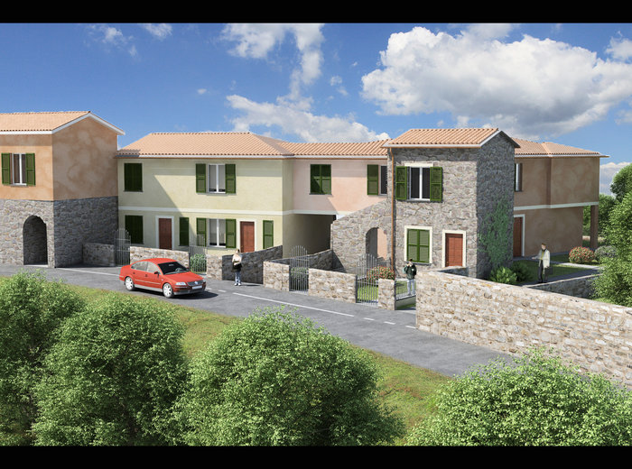

in esterno la profondita a 4 scriarisce troppo le ombre, prova a 2 magari in un render a bassa risoluzione per vedere se ti soddisfa

flowbox wrote:arcnello.. ma lo sfondo cielo come lo metti? hai provato mettendo un piano con applicata la testura cielo ed un tag compositing con spuntato sfondo compositing?
fabrik
ciao fabrik
per il cielo utilizzo lo sfondo con applicata la tex (un gradiente)
rispetto agli altri lavori questa volta il mio sbaglio è stato cercare di lavorare maggiormente con PS sull'immagine che mi esce da cinema.... ho un po' trascurato alcune cose, avrei dovuto sicuramente aumentare l'intensità del sole invece di lavorare sul contrasto in PS (che a sua volta mi altera parti delle immagini)
è che in questo periodo mi sono "fissato" un po' con PS sbattendoci la testa per cercare di imparare alcune cose
PS: hai un pm da aprire
buon lavoro

ho guardato gli allegati al pm .. devo dire che sono gia poco contrastate anche senza lavorarle in photoshop...
secondo me dovresti fare una prova con cinema, ti dico questo per come la vedo io... se parti da un buon render con cinema, poi con photoshoppo lo puoi migliorare, se invece pensi di dover correggere gli errori del render... secondo me parti male...
personalmente, come gia detto, rivedrei alcuni parametri, la profondita in esterno a 4 è eccessiva, e per il cielo prova con il piano ed il tag... vedrai che (dipendendo dalla qualita della foto del cielo) sara molto piu reale anche il color mapping, secondo il mio parere è da usare con il contagocce, a volte è utile negli interni... ma in esterni falsa un po tutto, luci, colori, contrasto ecc.
se ti va fai la prova cosi, photoshop è un programma ottimo ma è pur sempre un software di fotoritocco e non fa i render :D :D :D

spostato l'orario del sole e modificato i parametri della sua intensità, come quelli del cielo
la postproduzione è stata molto piu' limitata rispetto alla versione precedente, inserito un cielo successivamente ed agito un po' sul contrasto e saturazione
credo che ora vada meglio della precedente
buon lavoro
ciao_________

se è un'immobiliare o chi per esso che deve vendere è perfetto.
ah, un appunto sull'auto, è un pò bruttina
ciao ciao
